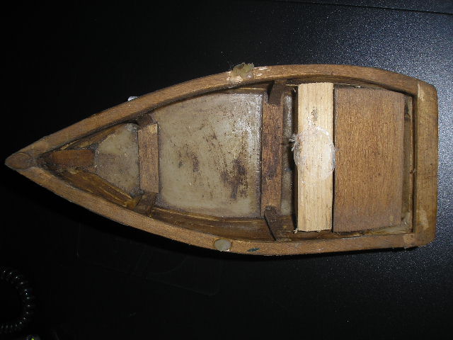

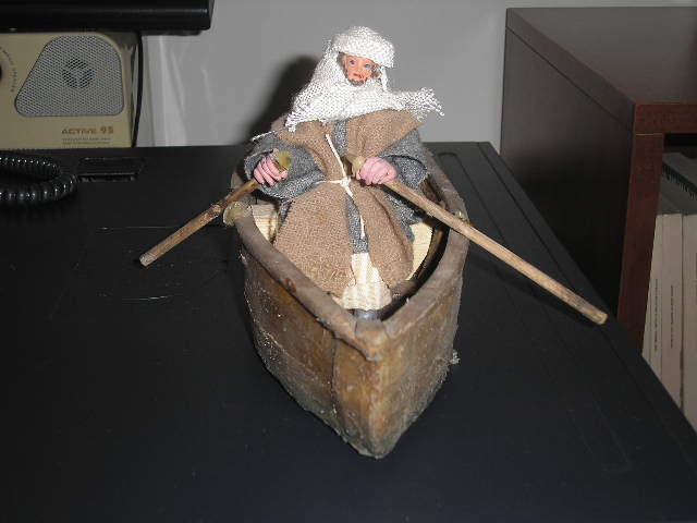

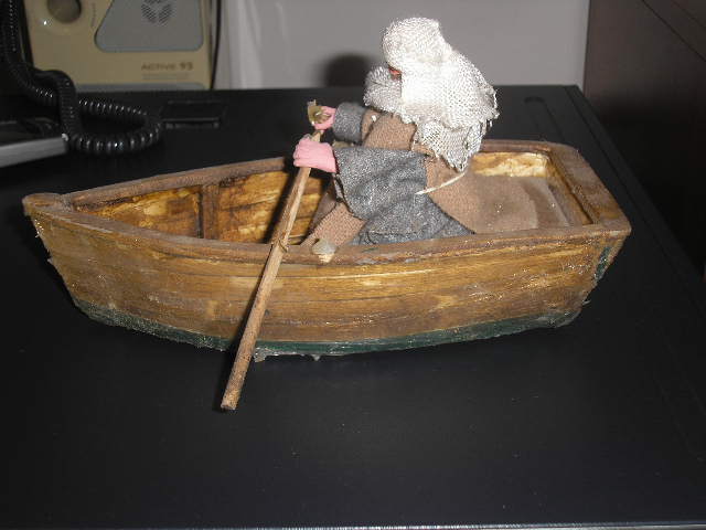

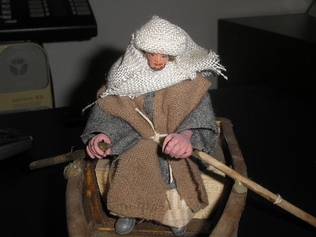

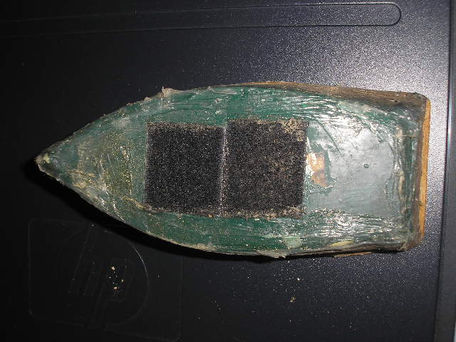

Ecco le foto di una delle barche che ho realizzato per il movimento con relativo barcaiolo.
Per evitare che l'acqua entri una volta realizzato lo scafo e la sua colorazione, ho spalmato il sotto e i fianchi di silicone in maniera da rendere il tutto impermeabile ed inaffondabile.
Si può notare sul fondo della barca l'inserimento del velcro di tenuta.
Prossimamente metterò le foto del movimento.
Il movimento dell'acqua si può anche ottenere inserendo sulla catena o comunque su qualsiasi altro sistema di trascinamento delle piccole pale che creino le ondine.
44,62 KB
Barcaiolo cm. 12
47,21 KB
69,46 KB
69,81 KB
68,24 KB
Per realizzare la barca basta fare la base di forma voluta con del plexiglas, nel mio caso assomiglia a un ferro da stiro, poi si procede incollando delle listarelle di legno sui fianchi utilizzando colla cianolitica, le listarelle di legno vanno leggermente sovrapposte una sopra l'altra. completare il bordo con un piccolo listello sagomato.

voto 10 alle pale sulla cinghia per fare le ondine!!!...bella idea!
non ho capito perche usi il velcro e non un semplice filo di nilon...la barca virerebbe in maniera più assomigliante alla realtà col filo da pesca...secondo me...
