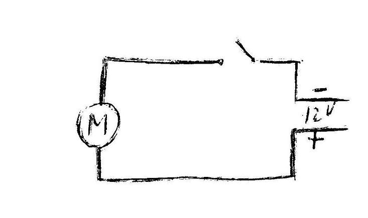

ciao ragazzi scusate ragazzi io siccone non me ne intendo di elettricità cercavo uno schema facile da realizzare con un potenziometro che doveva ridurre i giri dei motoriduttori elettrici da 12 volts o da 220 volts in modo che una volta realizzato col potenziometro potevo regolare la durata del giro in 3, 4, 5, 6, 7, minuti se questa è una zona sbagliata per fare una richiesta del genere consigliatemi dove fare una richiesta simile vi ringrazio |
passero

ciao ragazzi non so dove inserire questa domanda
il problema è che mi sono impelagato non riuscendo ad andare avantinella mia realizzazione se in un circuito elettrico vi è un interruttore che si chiude e lascia passare la corrente subito dopo si apre interrompendo la corrente mettendo un motorinoin mezzo vorrei fargli fare solo un giro è possibile? immetto uno schemino fatto da me elementare se manca qualcosa aiutatemi che mi sono bloccato non posso portare avanti il mio progetto naturalmente vi farò partecipe grazie
![](/Public/data/passero/2009223125132_motore.JPG) 20,04 KB |

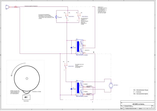

Inserito il - 24 febbraio 2009 : 14:15:02
ciao cutex sei stato molto gentile se posso approfittare della tua gentilezza si dice che l'appetito vien mangiando se mi trovo a fare un lavoro con un doppio motore che deve funzionare alternativamente è sufficiente fare un doppio circuito del genere o cambia tutto? grazie 1000 ancora una volta dal |
passero
![Torna all'inizio della Pagina Torna all'inizio della Pagina](http://www.presepioelettronico.it/forum/immagini/icon_go_up.gif) |
cutex
![](http://www.presepioelettronico.it/forum/immagini/icon_star_purple.gif) ![](http://www.presepioelettronico.it/forum/immagini/icon_star_purple.gif) ![](http://www.presepioelettronico.it/forum/immagini/icon_star_purple.gif) ![](http://www.presepioelettronico.it/forum/immagini/icon_star_purple.gif) ![](http://www.presepioelettronico.it/forum/immagini/icon_star_purple.gif)
![](/public/avatar/2970.GIF)
Città: Gussago
779 Messaggi |
Inserito il - 24 febbraio 2009 : 14:18:42
Citazione: Messaggio inserito da passero ... se mi trovo a fare un lavoro con un doppio motore che deve funzionare alternativamente è sufficiente fare un doppio circuito del genere o cambia tutto?
Cosa vorresti ottenere? Tipo: Parte un motore, si ferma lì, parte l'altro, si ferma... ecc.
Descrivi le varie suquenze e chi o cosa le attua.

Inserito il - 24 febbraio 2009 : 19:36:34
ciao cutex tieni presente 2 circuiti che ho fatto primka nella prima fase il 1° cicuito è chiuso che fa un giro completo e il secondo circuito aperto ed è fermo perchè la corrente non passa nella seconda fase il 1° aperto ed è fermo perchè la corrente non passa e il secondo circuito è chiuso e fa un giro completo deve funzionare alternativamente e possibile utilizzando lo stesso circuito? creando una doppia uscita oppure metteredue circuiti uguali? GRAZIE PER LA TUA DISPONIBILITA' |

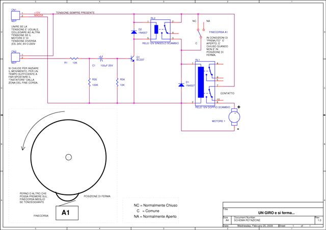

Inserito il - 25 febbraio 2009 : 13:20:50
Ecco lo schema.
![](/Public/data/cutex/2009225131537_UN_GIRO_E_STOP_2.jpg) 32,36 KB
Schema in PDF:
http://www.presepiodicignano.it/UN_GIRO_E_STOP_2.pdf
Qualunque sia la posizione all'accensione, il motore si porterà nella posizione desiderata. Dovrai usare 2 di questi circuiti. La parte inserita serve per creare un "monostabile" che genera un impulso per far scattare il relé solo per un certo tempo, finito il quale, l'ingresso se rimane attivato, non interagisce con la gestione della rotazione. Se rimanesse attivato sempre, il motore continuerebbe a girare. |
![](http://www.presepiodicignano.it/firma_forum.jpg) www.presepiodicignano.it www.maringudelpresepio.it
Saluti da cutex -:- moderatus hic forum est -:- |

Inserito il - 25 febbraio 2009 : 18:38:50
Scusa Cutex, per chi non se ne intende di elettronica, non si potrebbe ovviare con un circuito elettrico basato su interruttori micro e Relè ? In questo caso bisognerebbe sapere se il motore è a C.C. Forse ho detto una stupidaggine ?

Inserito il - 26 febbraio 2009 : 07:52:52
Difatti il primo schema è solo relé e micro. C'è anche la possibilità (vedesi il tratteggio) di non usare motore in continua. I diodi ci vogliono per evitare le extratensioni provocate all'apertura sulla bobina dei relè che rimandano nel circuito di alimentazione picchi di tensione di 600V. Il secondo circuito è più semplificato e prevede un "disaccoppiatore" per permettere di usare più tipi di controllo oltre al semplice contatto.
