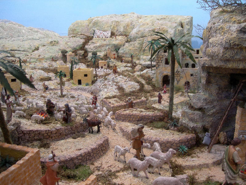

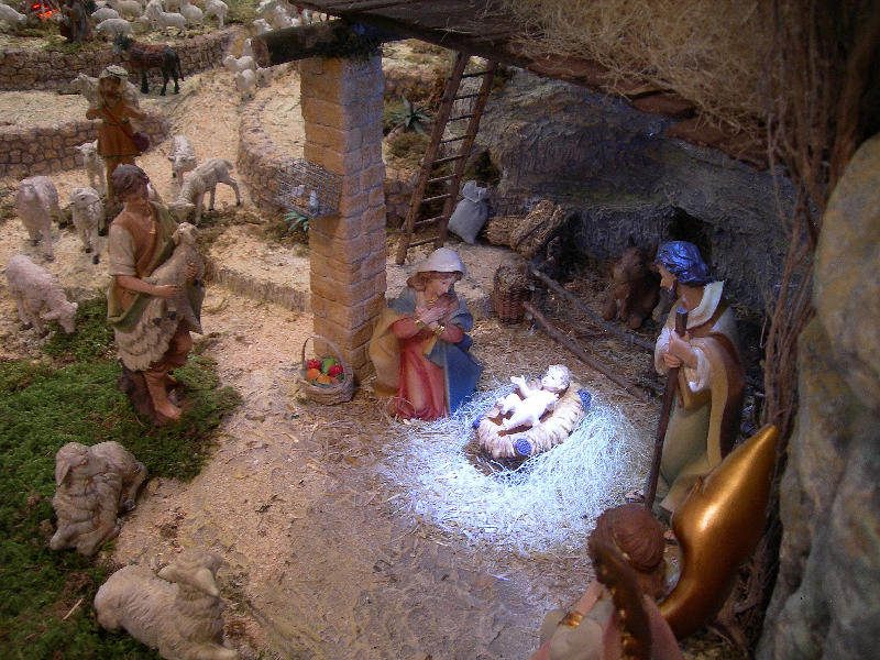

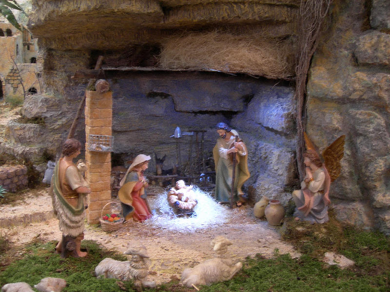

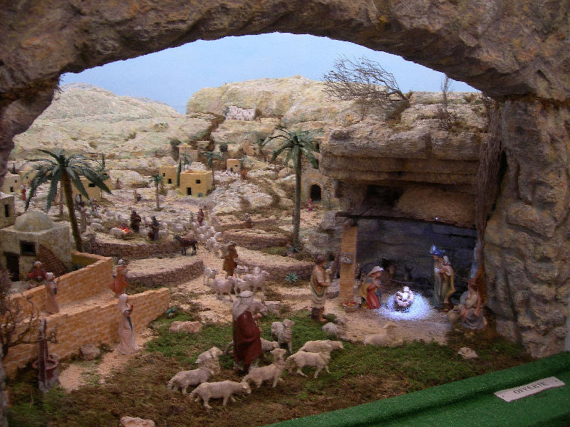

renzo50 Inserito il - 24 ottobre 2012 : 20:42:10

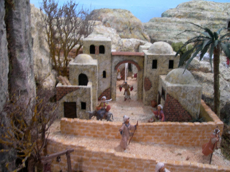

Purtroppo le foto non sono molto belle, spero che comunque vi faccia piacere vederle.
130,66 KB
171,44 KB
154,32 KB
150,94 KB

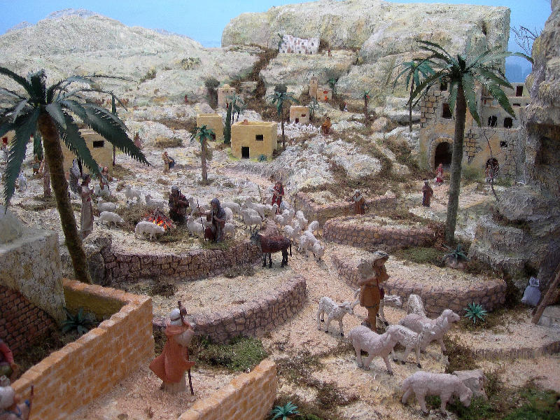

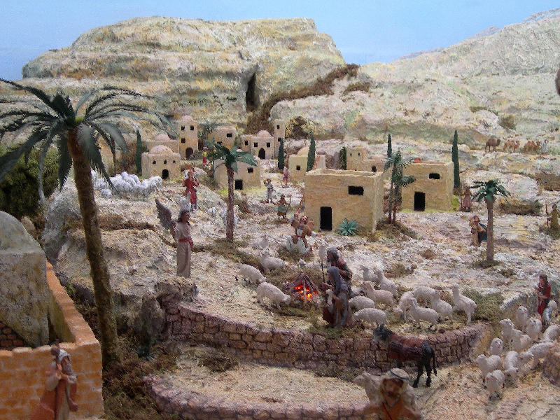

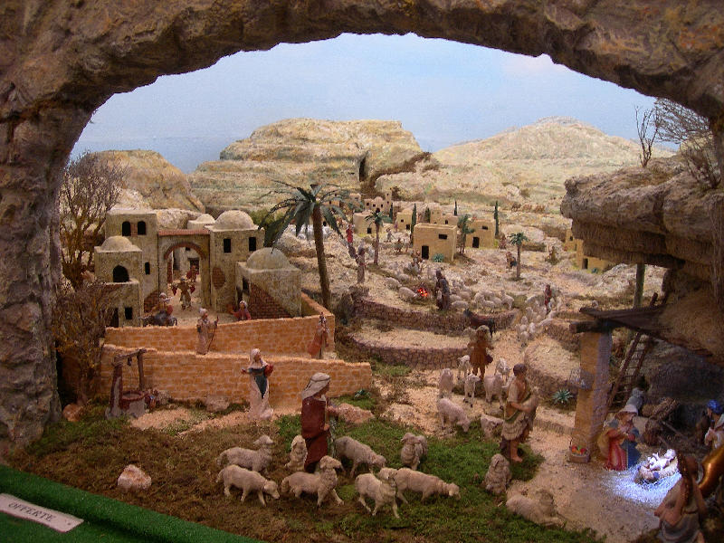

renzo50 Inserito il - 24 ottobre 2012 : 20:32:43
Messaggio inserito da sabraxas
Renzo ho appena visto questo post...spettacolo queste casette...veloci e d'effetto! mi sa che ti copio l'idea visto che devo fare un paio di presepi quest'anno..... aspetto giacomo per avere un giudizio sul mio che ho quasi finito....
Ciao Fabrizio, puoi copiare tutto quello che voui e se hai bisogno sono a disposizione.
Visto che si avvicina il Natale metto altre foto che ho trovato di questo presepio.
122,12 KB
129,29 KB

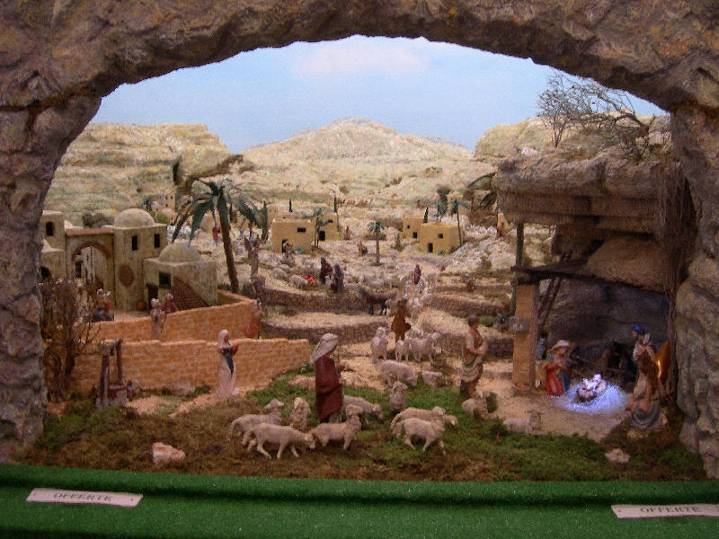

renzo50 Inserito il - 24 ottobre 2012 : 20:22:50
[quote]Messaggio inserito da GIALLARO
Sembra di vedere la sorta del paesaggio raccontato nella Bibbia.
Vorrei sapere come li illumina.
E se puoi fare la foto della boccascena.
Utilizzo una centralina della Frisa per fare le solite quattro fasi, ho messo luci sia sopra il boccascena sia sul soffitto in mezzo alla stanza che dietro alle montagne del terzo piano per alba e tramonto.
Ti posto una foto del boccascena, uno dei limiti di questo presepio è che il punto di osservazione è largo solo 140cm quindi quando ci sono 3/4 persone le altre hanno difficoltà a vedere il presepio, mentre l'interno misura 330cm di larghezza ed altrettanto di profondità.
111,34 KB

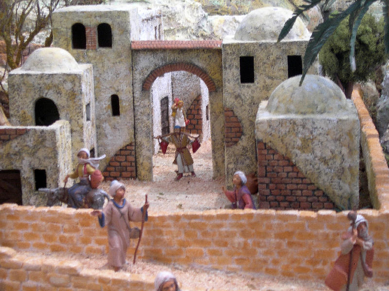

renzo50 Inserito il - 17 gennaio 2012 : 23:08:05
118,88 KB
129,23 KB

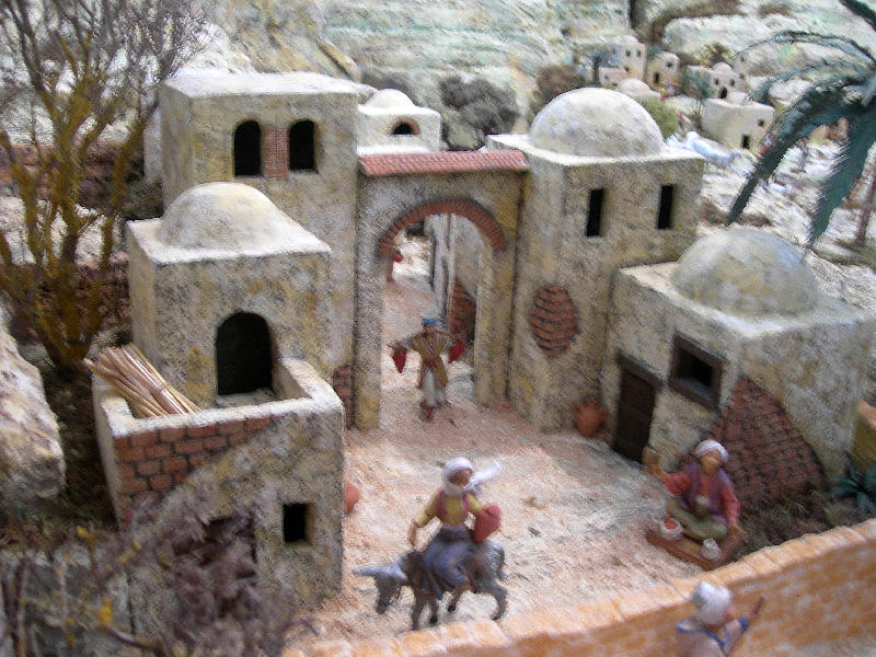

renzo50 Inserito il - 15 gennaio 2012 : 23:55:19
Alla fine vi posto le foto delle casette inserite nel presepio.
110,51 KB
124,64 KB
