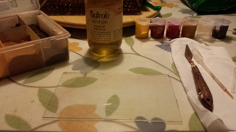

Salve a tutti ho pensato di condividere una ricetta molto semplice per la produzione in casa di colori ad olio finissimi.Il vantaggio è di poter preparare le quantità di prodotto necessario senza sprechi e con pochi centesimi avendo un colore sempre fresco.
materiali necessari
Pigmenti dei colori necessari
olio di lino raffinato (quello che si trova nei negozi di belle arti)
spatola
contagocce
piano di lavoro in vetro
macinello in vetro (va benissimo anche il fondo di un bicchiere)

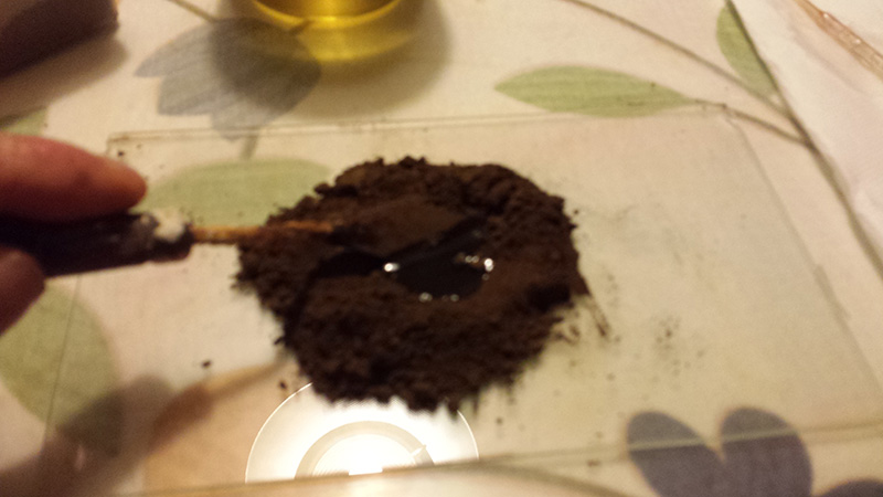

cominciamo con il disporre sul piano di lavoro il pigmento del colore che si desidera preparare e creiamo un piccolo buco con la spatola al centro del mucchietto di polvere

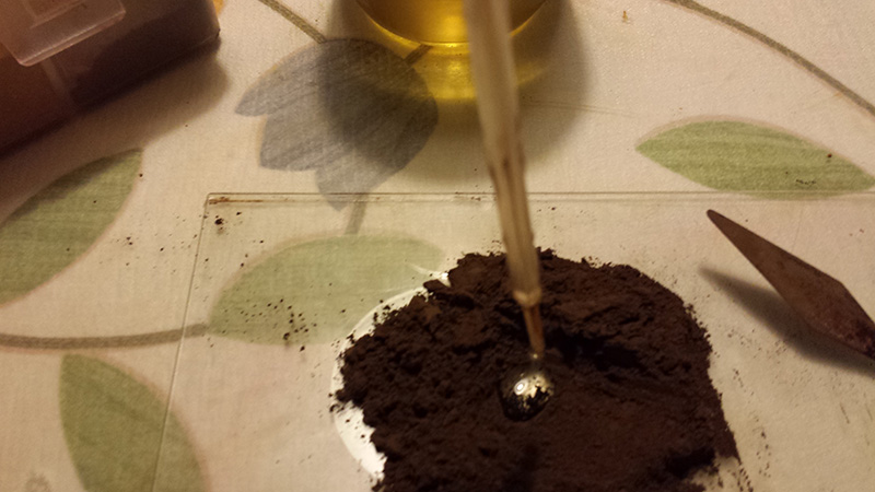

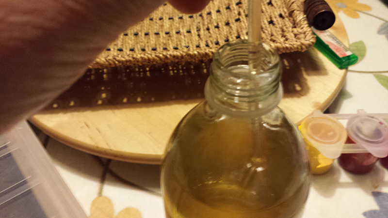

Preleviamo con il contagocce l'olio di lino necessario.
138,56 KB
Aggiungiamolo nel centro della fontanella. Il giusto rapporto tra olio e pigmento è di 1:3 in volume (1 parte di olio per 3 parti di pigmento).
127,22 KB

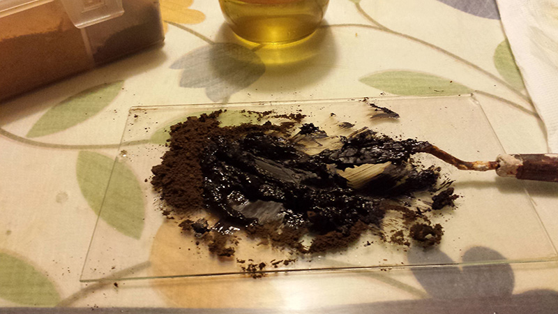

Aiutandoci con la spatola, portiamo un po' di pigmento al centro del mucchietto sopra l'olio e cominciamo a miscelare.
108,29 KB

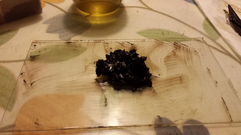

Continuiamo ad impastare fin quando il colore avrà raggiunto la consistenza di una pasta grezza ma omogenea.
162,55 KB
Quindi accorpiamo la pasta ottenuta al centro del pano in vetro.
145,34 KB

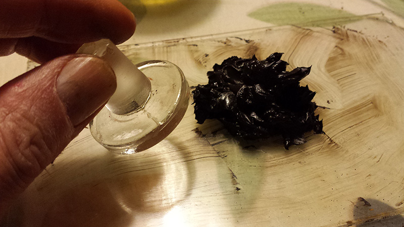

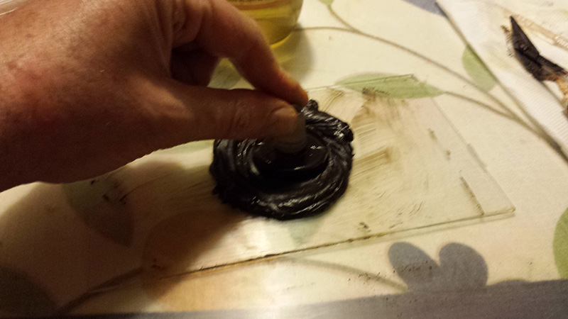

Prendiamo il macinello
147,47 KB
e pressiamole con movimenti circolari
121,6 KB
ripetiamo almeno 2/3 volte i due ultimi passaggi per ottenere un colore molto raffinato quindi raccogliamo di nuovo la pasta al centro del piano

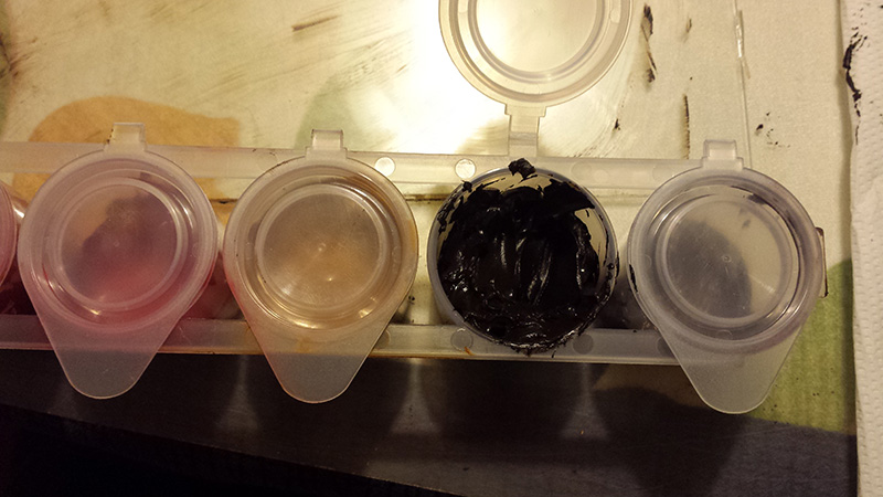

nettiamola in contenitori richiudibili e il gioco è fatto
138,28 KB
Usiamola come normale colore ad olio finssimo.
