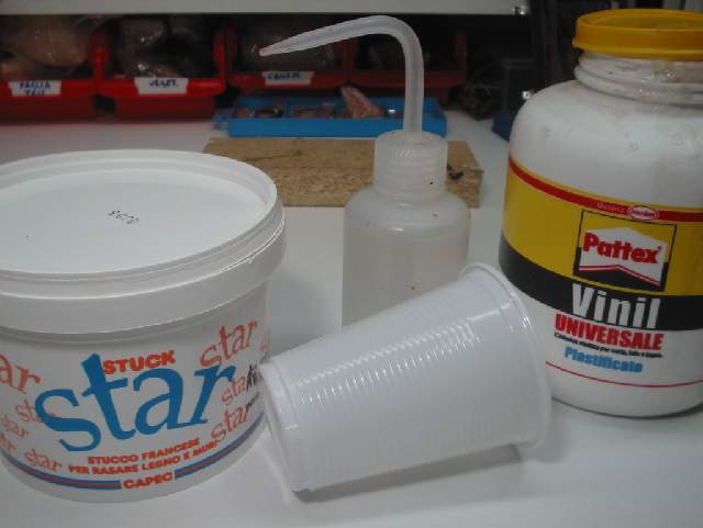

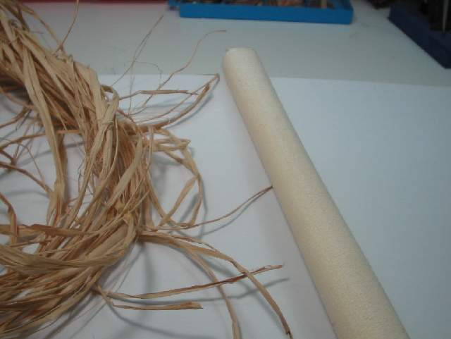

l'anno passato ho realizzato delle palme, mi hanno chiesto spiegazioni sulla realizzazione del tronco, con piacere mostro un piccolo passo passo fatto ieri (31.07.09)
materiale : rafia - colla viniliva- stucco gia pronto- poliuretano -filo di ferro- colori acrilici
25,85 KB
il prezzo di poliuretano è già stato modellato, per rendere piu' robusto il tronco ho inserito il filo di ferro all'interno
27,22 KB

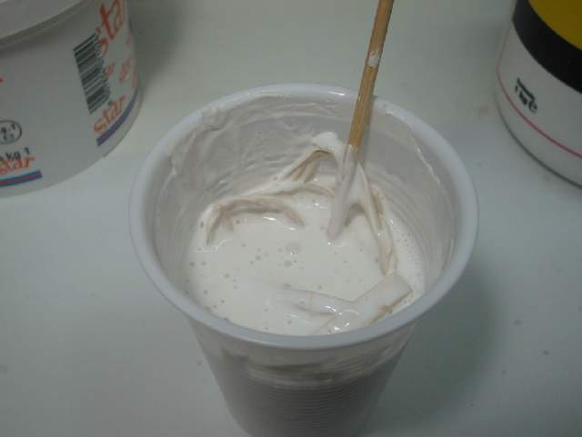

si crea un composto con lo stucco e vinavil con aggiunta di acqua
16,15 KB

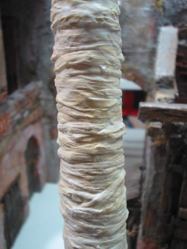

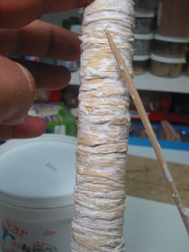

si immerge la rafia in questo composto
42,96 KB

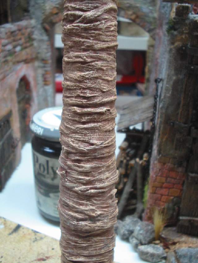

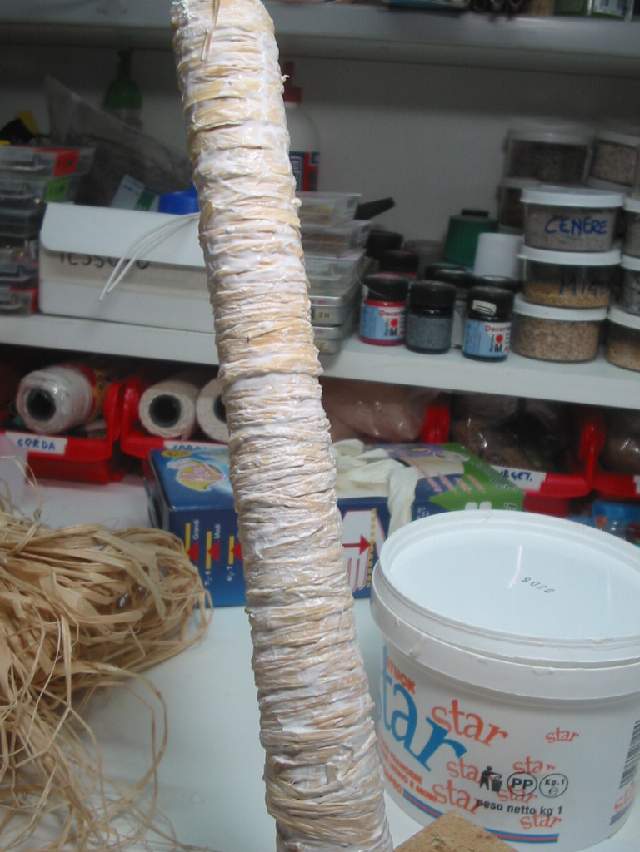

si passa ad avvolgere sul supporto il fili di rafia, facendolo in modo irregolare e "disordinato"
57,07 KB
45,99 KB

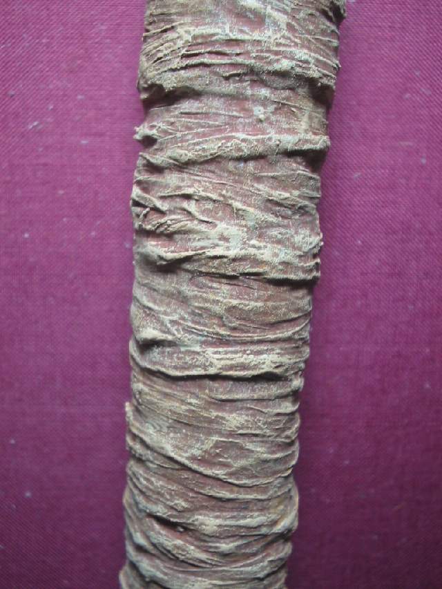

una volta asciugato il tuttto si passa alla fase della colorazione
40,51 KB

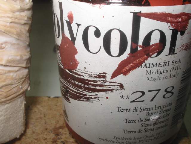

si copre tutto con una mano di fondo terra di siena bruciata n. 278 io ho usato gli acrilici della Maimeri
46,26 KB

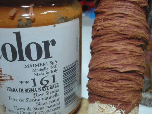

asciugato, si passa con pennello asciutto terra di siena naturale n. 161
39,65 KB

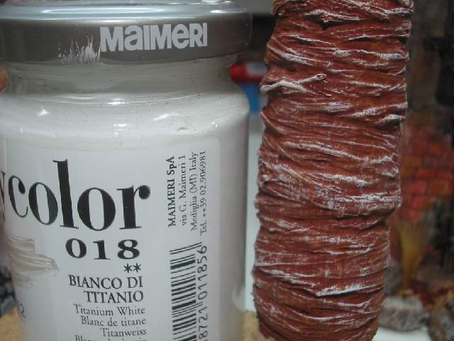

il bianco titanio n.018
41,57 KB

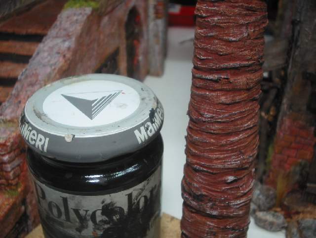

qualche passaggio con il nero
35,78 KB

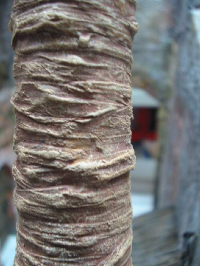

a questo punto si ripassa con i colori utilizzati prima fino ad ottenere la tonalità giusta
57,45 KB
62,32 KB
73,58 KB

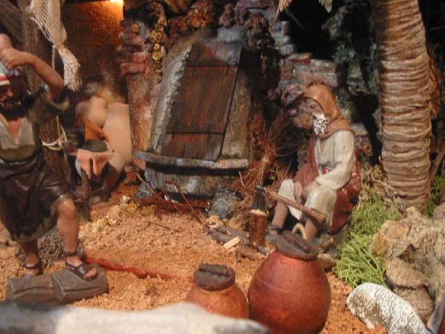

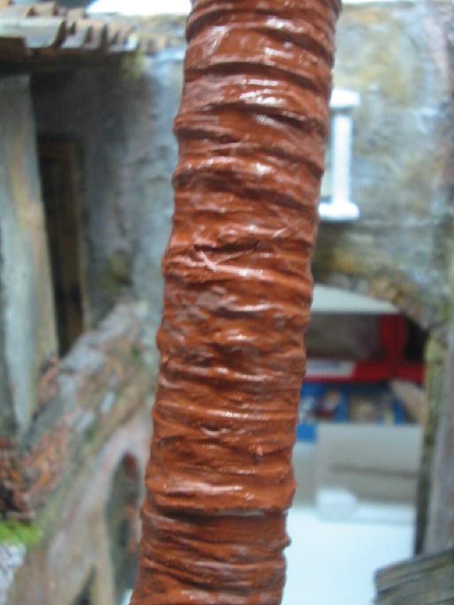

questo è il risultato che ho ottenuto..
http://www.presepioelettronico.it/Public/data/luigiqdm/2008121404251_Immagine%20176.jpg
http://www.presepioelettronico.it/Public/data/luigiqdm/2008121404331_Immagine%20168.jpg
sistema semplice , economico

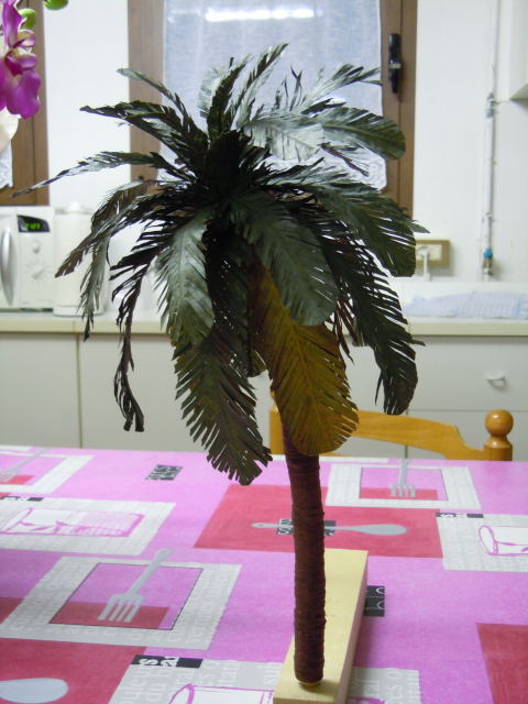

per le foglie ho usato il sistema classico e cioè:
nastro di carta, filo di metallo fino, colori acrilici
clicca per ingrandire
40,65 KB
per questo caso ho usato delle semplici fascette
23,3 KB
si taglia il nastro dando la forma della foglia, ne occorrono tante, una palma con poche foglie che palma è!!!!
32,48 KB
29,04 KB
tante foglie di tre misure diverse , grandi, medie, piccole
49,56 KB
si colorano con acrilico, lasciando qualche foglia grande per colorarla con giallo ocra , si simulerà la foglia secca
35,62 KB
quando tutte le foglie saranno pronte, con l'aiuto della colla a caldo, si inizia a fissarle dal basso (quelle grandi poi le medie per finire al centro le piccole)
La fascetta o filo di metallo serve per dare la forma alla foglia...
questo è il sistema che ho usato, niente di nuovo, ho trovato queste indicazioni sulla rete e
http://www.presepi.com/?categoria=32&articolo=1093#La-Palma---I-quaderni-OIM-
spero di essere stato chiaro nella descrizione, ma l'importante è provare ognuuno puo' dare il proprio contributo alla riuscita del lavoro

lukmusiclive
Prov.: Biella
56 Messaggi
Inserito il - 22 giugno 2012 : 21:01:44  Mostra Profilo Invia a lukmusiclive un Messaggio Privato  Rispondi Quotando
Ciao,non so che dire...
queste sono le mie palme
anima in tubo di plastica modellato a mano con phon sverniciatore adalte temperature
per il resto solo rafia
tinteggiato con una mano di fondo marrone scuro
e poi sfumato con un marrone più chiaro
tutto intrecciato senza colla ne gesso...
dal primo filo di rafia all'ultimo ( 2 ore circa di lavoro )
e gli spuntoni che si vedono,dovrebbero simulare l'attaccatura delle foglie ormai cadute/tagliate
A mio giudizzio penso sia accettabile,ma lascio a voi il giudizzio
ciao by luca - piemonte-biella
PERO' SONO ANCORA IN DUBBIO SU COME FARE LE FOGLIE,quelle che ho visto non mi convincono...
Vi ringrazio tutti in anticipo...
25,84 KB
20,1 KB
18,72 KB

Inserito il - 20 luglio 2012 : 00:09:55  Mostra Profilo Invia a renzo50 un Messaggio Privato  Rispondi Quotando
Sembra che il risultato finale sia molto buono è la colorazione del tronco che non mi sembra reale, magari è colpa delle foto.
Città: Mogliano Veneto
854 Messaggi
Inserito il - 20 luglio 2012 : 01:02:17  Mostra Profilo Invia a alex99 un Messaggio Privato  Rispondi Quotando
Grazie renzo50 per il tuo giudizio, infatti la colorazione del tronco e quella che mi convinceva meno, visto cio che mi hai detto proverò a migliorarla seguendo la colorazione dell'esempio di Luigiqdm, magari nei prossimi giorni mettero la foto con la modifica cosi potrai darmi le tue impressioni.
lukmusiclive
Prov.: Biella
56 Messaggi
Inserito il - 20 luglio 2012 : 01:20:29  Mostra Profilo Invia a lukmusiclive un Messaggio Privato  Rispondi Quotando
ciao,
sfuma a secco con del bianco o marroncino più chiaro:
a secco ed in piccole quantità,pennellando in diagonale...
ciao by luk
854 Messaggi
Inserito il - 14 settembre 2012 : 00:09:07  Mostra Profilo Invia a alex99 un Messaggio Privato  Rispondi Quotando
[/quote]
Ciao Alex99.
Posso chiederti che tipo di verde hai usato x le foglie?
Non riesco a trovare con gli acrilici maimeri la t.onalita' giusta....
[/quote]
Ciao pvet, scusami se ti rispondo un pò in ritardo, io ho usato il "Verdaccio" della Maimeri, per essere più preciso inserisco la foto del tubetto.
60,43 KB
Già che ci sono, visto che mi ero dimenticato di farlo, inserisco la foto del tronco dopo che ho fatto una modifica al colore come mi era stato suggerito in precedenza.
55,02 KB
Grazie a tutti.
Alex99
