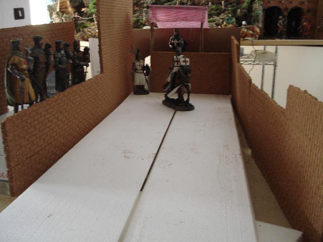

il mese scorso ho acquistato delle statuine h cm 18 che mi hanno "ispirato" la realizzazione di un nuovo diorama che rappresenta il periodo delle crociate e, in particolare il trofeo di camelot.
Pur trattandosi di un evento successivo alla nascita di Gesù lo ritengo comunque coerente con i temi e le realizzazioni che noi rappresentiamo in questo forum e, per questo, ve lo propongo per i avere ulteriori pareri e consigli che mi aiuteranno a realizzare uno scenario migliore.
37,01 KB

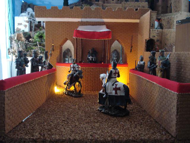

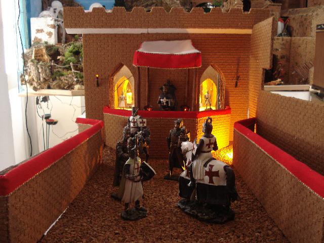

il piano realizzato dove ci sono i cavalli è più alto lato boccascena e si abbassa verso il fondo.Ho provato ad abbassarlo e funziona bene comunque. Secondo voi quale dovrebbe essere la posizione migliore?Sul piano penso di posare della segatura che mi aiuta a nascondere il piedistallo dei cavalli
60,32 KB

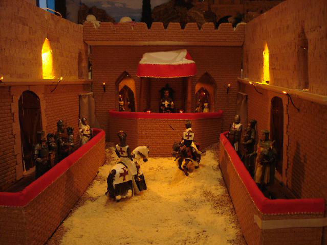

le luci sui bordi si possono ben mascherare e creano un buon effetto.
rimane il problema di illuminare la zona centrale.
Sono incerto se posizionare una seconda fila di pastori sulle gradinate. Per quanto rigurada le pareti laterali oltre ai soliti mattoncini potrei inserire delle bandierine , delle fiaccole accese o creare una finestratura con delle colonnette.Voi che fareste?
59,28 KB
68,47 KB
l'effetto dell'illuminazione in fondo esalta e da più profondità a tutta la scenografia

Inserito il - 13 giugno 2008 : 19:02:11  Mostra Profilo Invia a orlando82 un Messaggio Privato  Rispondi Quotando
Cavoli...che belle statue!!! Vedo che hai usato il sughero per le pareti....ottimo, però dovrai colorarle per bene e stuccare le giunture....all'interrno degli archi hai messo degli specchi?
Il tutto poi sarà all'interno di una scatola con un boccascena vero?
Mi convincono poco quelle due lucette...ci vorrebbe qualcosa di meno intenso.
Una volta vidi un piccolo borgo medioevale con statue da 30 cm...era molto grande 4 metri x 3 circa e loro hanno giocato molto sul dettaglio e sopratutto sulle luci che devono essere molto soffuse e provenienti solamente da delle torce...Potresti mettere delle fiaccole sul muretto che divide il pubblico..
complimenti per ora...

Inserito il - 13 giugno 2008 : 21:20:51  Mostra Profilo  Visita l'Homepage di Amministratore Invia a Amministratore un Messaggio Privato  Rispondi Quotando
Piccolo trucchetto per l'illuminazione:
Come dice Orlando la luce deve provenire dalle torce.
Però, se la luce delle torce risulta insufficiente, nascondi delle luci (diverse) in modo che facciano una luce diffusa ma con un'intensità minore della luce fatta dalle torce.
In questo modo l'illuminazione rimane naturale con maggiore luce vicino alle torce ma non hai zone buie.

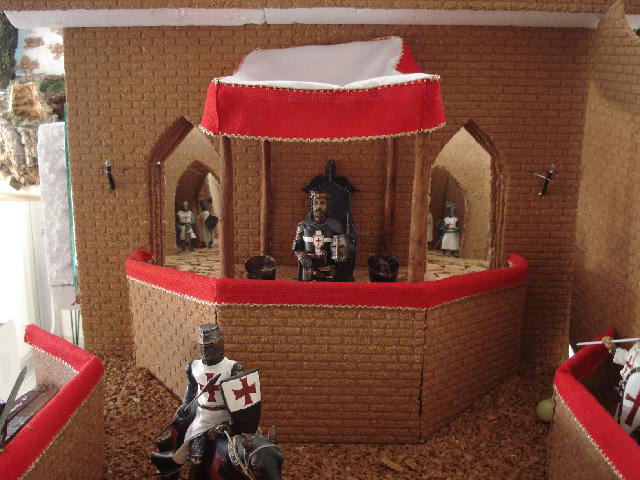

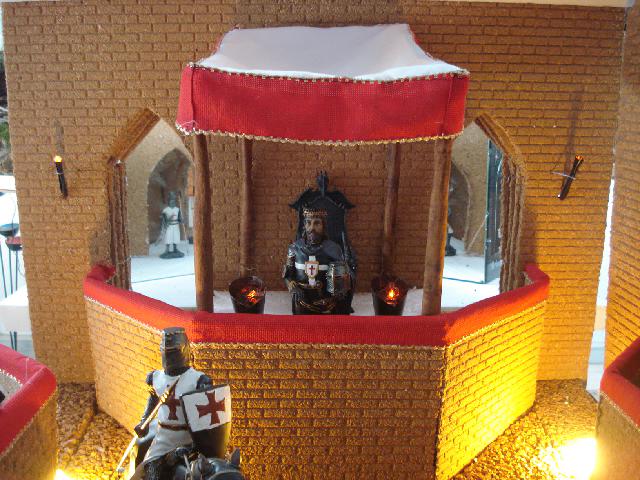

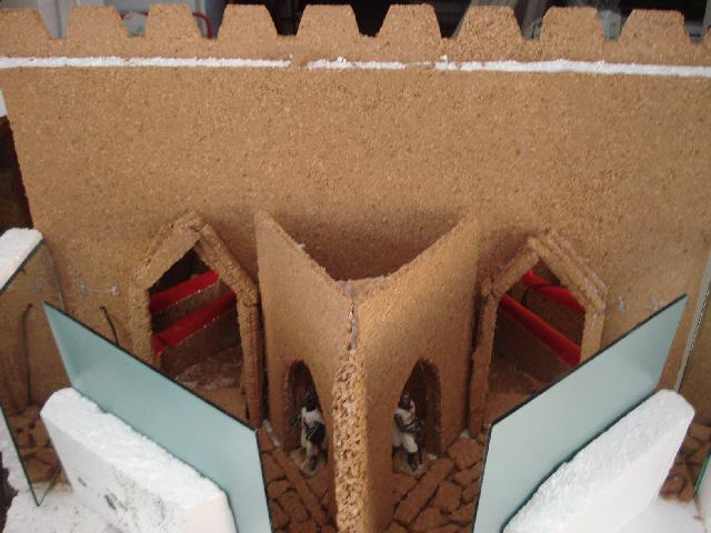

Trasmetto le foto con i particolari relativi allo schema utilizzato nella posa degli specchi.
I personaggi utilizzati sono solo due ma, in certe posizioni se ne vedono sei.Il mio obiettivo principale, quando sistemo gli specchi è quello di essere il primo ad essere ingannato dalla visione anche se conosco bene come funziona.
Nel caso in esame è stato così.
Per le luci sto andando per tentativi e trattasi pertanto di illuminazione provvisoria. Le luci gialle le ho inserite perchè volevo dare un effetto giorno e avevo limitato le torce a due come simbolo.
Sperimenterò comunque i consigli suggeriti dal forum che mi sembra siano orientati a prevedere un'illuminazione tipo notte.
L'illuminazione del tempo è infatti quella delle torce e, probabilmente, ce ne vorranno tante per avere una buona resa.
Per questo, come suggerito dall'Amministratore, sono orientato a inserire oltre alle torce, delle luci blu che siano d'aiuto alla luce emessa dalle torce.
Non vorrei però penalizzare la zona degli specchi che, se troppo buia, vanificherebbe quell'effetto profondità che intendevo evidenziare maggiormente rispetto alla scena che si svolge in primo piano e che mi sembra abbastanza scontata.
In tale zona il problema potrebbe essere forse risolto utilizzando, oltre a una luce blu anche una luce tremolate tipo fuoco che dia all'interno del castello un effetto di illuminazione maggiore rispetto a quello visibile nella corte che in effetti è un locale all'aperto

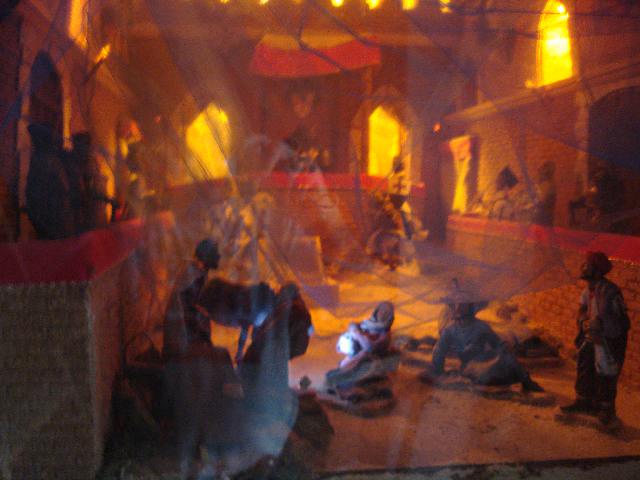

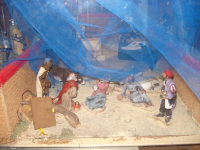

Ho completato in questi giorni il diorama intitolato " La Guerra Santa ieri e... oggi" realizzato qualche tempo fa e all'interno del quale, in primo piano, ho inserito una natività
46,38 KB
In particolare,la scena della natività è stata ambientata in epoca successiva, nel cuore di un’arena medievale e con dietro una serie di elementi simbolici che la proiettano fino ai nostri giorni, quasi a presagire alcuni eventi determinanti per la storia dell’umanità e quanto mai attuali visto quanto accade oggi in Terra Santa.
37,51 KB
La natività è un momento sacro e, pertanto, è stata rappresenta insieme al Vangelo inserito in primo piano, protetta da una nuvola di tulle che fa da filtro alla scena dietro.
Quanto sopra per evitare le contaminazioni e le errate interpretazioni da parte dell’uomo del messaggio del Vangelo che, per il suo valore universale, non poteva certamente determinare guerre fratricide o finalizzate all’arricchimento personale.

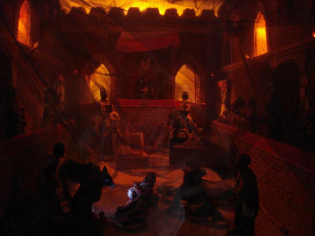

La Guerra Santa è stata rappresentata dietro dai cavalieri crociati a cavallo e da tutti i condottieri in piedi sulle tribune dell’arena. Anche la Chiesa non dimentichiamo in passato non è stata esente da interessi economici e, pertanto, il forziere contrassegnato con il simbolo dello Stato del Vaticano e con il tesoro dentro rappresenta proprio il potere temporale di allora.
39,35 KB
Il collegamento di tali eventi ai nostri giorni e gli interessi economici che continuano a generare la Guerra Santa è stato simbolizzato attraverso l’inserimento di un portafogli, che rappresenta l’interesse economico a tutti i livelli che continua a prevalere determinando i conflitti attuali che, apparentemente motivati da ragioni religiose, in realtà nascondono fondamentalmente ragioni di natura economica.
