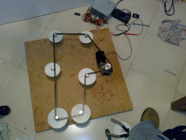

mi porteranno tra qualche giorno, un motore dei tergicristalli di un vecchio pullman che mi hanno detto che funziona a 24 volt.
Quale amperaggio deve avere l'alimentatore che lo potrà mettere in funzione??
un super saluto
Inserito il - 28 novembre 2007 : 11:10:27  Mostra Profilo Invia a 6vior un Messaggio Privato  Rispondi Quotando
ciao omar, ti rispondo io perchè credo di aver avuto il tuo stesso problema, io ho utilizzato il motore dei tergicristallo di una macchina, per tirare una catena, l'ho alimentato con un alimentatore da PC, quello da in uscita 12, 5 oppure 3,3 volts con un amperaggio molto alto, l'amperaggio che il motore assorbe, è determinato dalla funzione che deve fare, mettiti in serie con un tester, magari utilizzando proprio un alimentatore da PC e vedrai di quanti ampere hai bisogno
49,49 KB
dalla foto che ho fatto si vede il tester in serie, e per far muovere quella catena mi richiede uno sforzo di circa 1.5 Ampere.
Salvatore
cutex
Città: Gussago
779 Messaggi
Inserito il - 28 novembre 2007 : 11:23:29  Mostra Profilo  Visita l'Homepage di cutex  Rispondi Quotando
Proprio ieri ho provato un motore del genere.
12V (senza carico 1,15A) serve un alimentatore di almeno 2A per stare tranquilli.
24V dovrebbero bastare 2A.
Comunque alimentando a 12V un tergicristallo da 24V gira piu' piano e assorbe meno corrente.
Il consiglio di Salvatore pero' e' l'unica risposta reale. Misura la corrente in serie al carico!

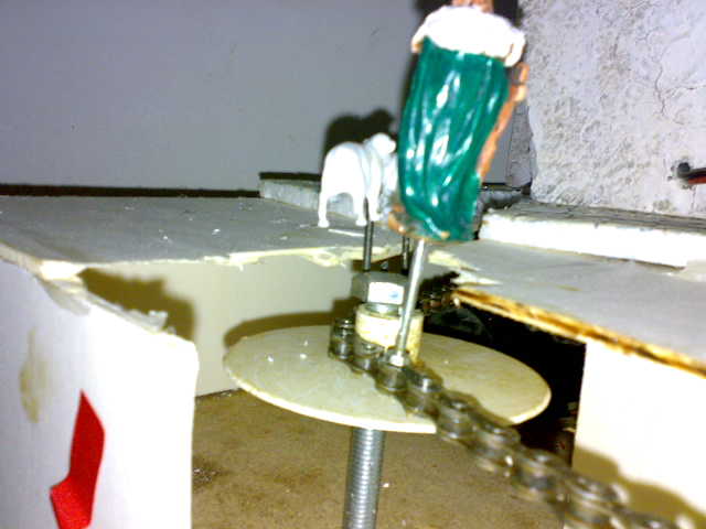

come si ancorano le statuine alla catena? potete postare una foto?
17,22 KB
Inserito il - 28 novembre 2007 : 20:43:53  Mostra Profilo Invia a 6vior un Messaggio Privato  Rispondi Quotando
io per ancorarle ho aperto la catena utilizzando un normale smaglia catena (lo trovi nei negozi di biciclette 3 - 4 euro)ed al posto del pirulino ho messo un bullone da 3 lungo 6 cm sopra al bullone ho fissato le statue.

Inserito il - 29 novembre 2007 : 15:46:15  Mostra Profilo Invia a 6vior un Messaggio Privato  Rispondi Quotando
da questa foto si dovrebbe vedere il perno che ho usato, per metterlo nella statua, ho fatto un buco con il trapano (nella statua) e ho fissato il perno alla statua con colla a caldo
