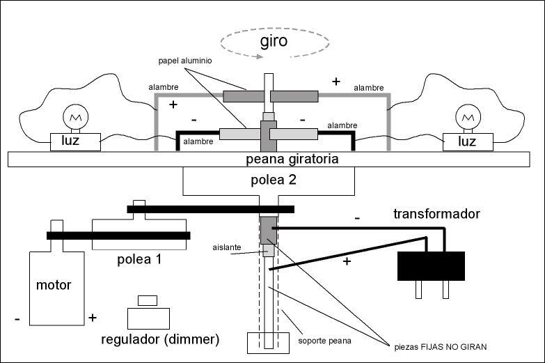

Ciao mi chiamo Stefano e sono una new entry,premesso che dopo un'attenta valutazione quest'anno ho deciso di fare un presepe stile orientale su una base girevole a 360°.La domanda è ,come posso realizzare il meccanismo per far roteare su se stesso tutto il Presepe ?

Salve, se il presepe non è molto grande non dovrebbe essere un grosso problema realizzare un meccanismo con motoriduttore.
Il vero problema è se il presepe è a rotazione continua e deve essere provvisto di illuminazione!!

Anche io ne avevo intenzione di costruire il presepe girevole. Avevo trovato una ricerca sul forum del presepe spagnolo. Ecco il link:
http://ricercaimmagini.virgilio.it/preview?qs=MOTOR+GIRATORIO+PESEBRE&imgsz=&offset=12&url=http://foro.belenismo.net/forums/thread-view.asp?tid=14321%24posts=20&img=7tUKs3GMA-eXDM::http://foro.belenismo.net/forums/get-attachment.asp%3Faction%3Dview%26attachmentid%3D84757&formato=783x521%20pixel,%2049K%20%20%20&oimg=http://foro.belenismo.net/forums/get-attachment.asp%3Faction%3Dview%26attachmentid%3D84757
Spero che ti sia utile e poi mi fai sapere.

bè in effetti il presepe deve essere illuminato,per quanto attiene alla rotazione deve roteare su se stesso a 360°,naturalmente io ho già visto un presepe realizzato così,solo che non sono riuscito a capire cosa ha utilizzato per la rotazione.

preciso innanzitutto,e chiedo scusa, che il diametro del presepe è di 90 cm.Come già detto un presepe analogo io l'ho visto su you tube,ed è in stile orientale,(quello che più mi piace)però non si riesce a capire come sono stati creati i movimenti
