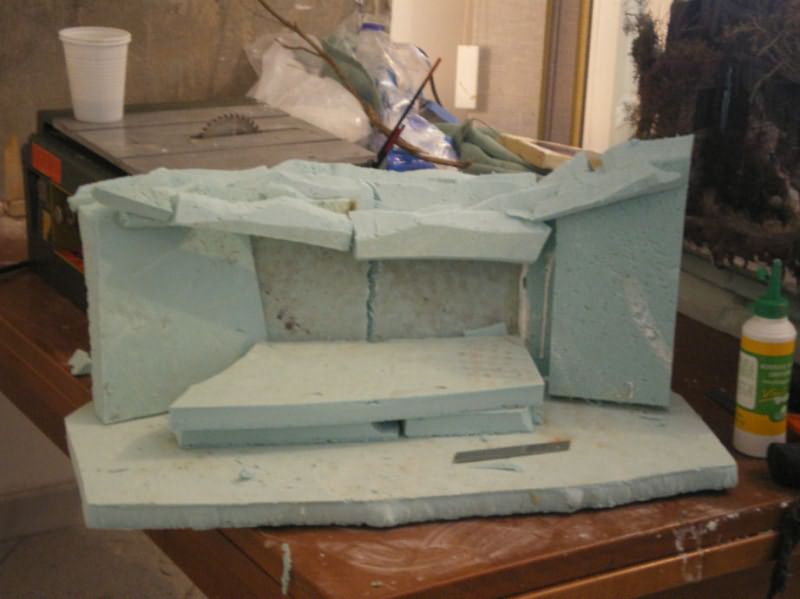

Inserito il - 17 maggio 2010 : 22:19:57  Mostra Profilo  Visita l'Homepage di fabiowarrior1 Invia a fabiowarrior1 un Messaggio Privato  Rispondi Quotando
http://www.dioramapresepe.com/come-costruire-un-presepe/
114,12 KB
b]Immagine:
127,82 KB
Immagine:[/b]
128,71 KB
Modificato da - fabiowarrior1 in Data 02 dicembre 2012 21:44:34

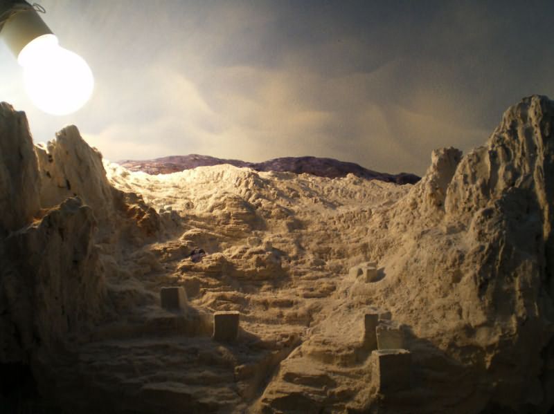

Inserito il - 20 maggio 2010 : 20:27:11  Mostra Profilo  Visita l'Homepage di fabiowarrior1 Invia a fabiowarrior1 un Messaggio Privato  Rispondi Quotando
si parte sempre dall'ultima catena montuosa
colore di fondo
blu oltremare+pizzico di terra ombra bruciata....
127,25 KB
157,82 KB
190,49 KB
156,72 KB
man mano che ci si avvicina allos spettatore si aggiunge sempre piu obra bruciata nel fondo
to be continued
Modificato da - fabiowarrior1 in data 20 maggio 2010 20:28:45

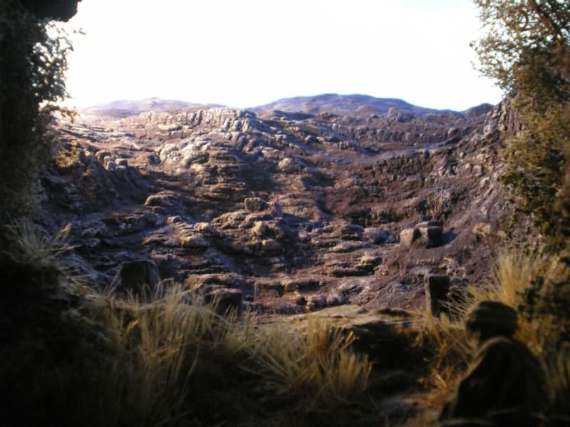

Inserito il - 04 giugno 2010 : 12:04:06  Mostra Profilo  Visita l'Homepage di fabiowarrior1 Invia a fabiowarrior1 un Messaggio Privato  Rispondi Quotando
ok
siccome la colorazione è difficile schematizzarla.... allora cerchèerò di spiegarvi un pò per volta.......
abbiamo detto che si parte dalla catena montuosa di fondo......
con un bianco celestino si va a creare la nebbia nelle vallate.....
una volta passato questo colore con un acqua bianca si va a smorzare le linee create in precedenza con il bianco celestino A SFUMARE PER INTENDERCI.........
una volta asciugato il tutto volendo per accentuare ancora la nebbia si può passare nuovamente dell' acqua bianca(ovvero acqua diluita con un pizzico di bianco e un pò di legante naturalmente )
ancora una volta asciuto del TALCO potrebbe aumentare ancor più l effetto di lontananza........
se fatto in modo corretto il risultato sarà appunto un effetto di monti visti a centinaia di KM.....
TO BE CONTINUED.........................

Inserito il - 05 giugno 2010 : 14:55:21  Mostra Profilo  Visita l'Homepage di fabiowarrior1 Invia a fabiowarrior1 un Messaggio Privato  Rispondi Quotando
bene.....
continuo con la colorazione.......
una volta fatto le catene montuose più distanti,si può cominciare a dare dei colpi di luce sul viola,rosa,ma anche dei celesti,e dei grigi......mescolare questi colori anche tra loro per ottenere molte variani.........mescolateli anche con il blu oltremare
man mano che vi avvicinate potete aggiungere dei terra di siena naturale e bruciata...
sempre gradualmente potete usare i verdi diluiti con i blu per la vegetazione
man mano che ci si avvicina i verdi sempre più caldi.....e via dicendo...
le rocce cominciano a diventare più calde.....
idem i verdi....
insomma deve essere tutto ben sfumato,in modo da risultare un buon panorama,con effetto ottico di lontananza davvero notevole......
TO BE CONTINUED!!!!!!!!!!!!!
