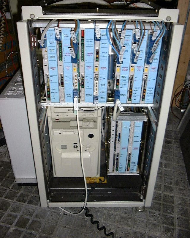

questa è una vecchia fotografia del sistema di controllo:
142,17 KB
...sono 50 chili di materiale elettronico.
Come potete immaginare non è una cosa semplice e tantomeno economica.

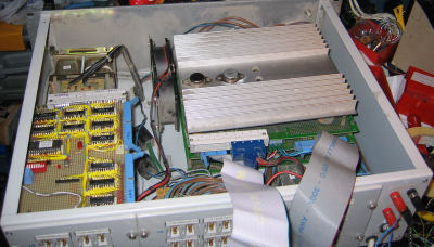

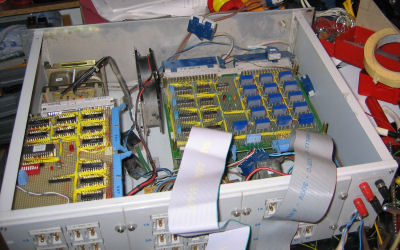

L'interno di uno dei componenti del sistema di controllo aperto per una revisione:
47,76 KB
40,64 KB
La parte elettronica da sola, senza il PC e il programma che controlla il tutto serve a poco.
