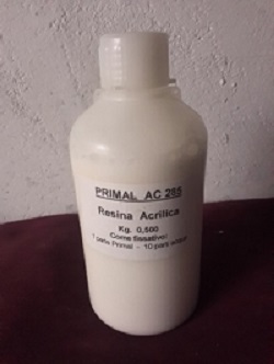

Ciao a tutti,
nei vari tutorial vedo che praticamente tutti utilizzate la colla di coniglio come collante per i pigmenti in polvere. Al posto di questa non sarebbe possibile utilizzare invece il vinavil? Quali controindicazioni ci sono?

Nadia se ti puo interessare dove acquisto le terre in alternativa alla colla di coniglio mi hanno venduto questo tipo di colla (vedi foto allegata) specifica per le terre. La vinavil da quel che ho capito non va bene.
Spero chi č piu abituato a colorare con questa tecnica ti sia essere di aiuto.

a qul punto se non vuoi usare colla di coniglio
esistono leganti sintetici (mauro ti ha postato la foto) che vanno bene........
ti dirō
č cpitato di dipingere utilizzando acqua e vinilica (mooolto diluita) nei tempi di !arrangio" va bene

Ciao Nadia, non preoccuparti troppo se non trovi la colla di coniglio,
ci sono in commercio ottime alternative molte delle quali addirittura organiche. Prendi della buona colla per tapezzeria, prendi la migliore.
Di solito sono piccoli barattoli che costano dai 10 ai 15 euro ma ti
permetteranno di fare molti litri di ottima colla per le terre.
L'unica raccomandazione; non farla troppo densa, non ce nč bisogno.
Ciao Nadia e auguri per i tuoi lavori.
