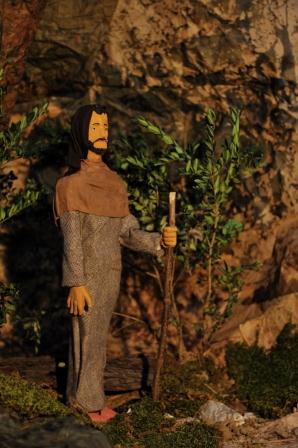

Se davvero devi vuoi fare "alberi" per personaggu da 30 cm, parliamo di oggetti da 60-70 cm in su.
Un sistema economico e di buon effetto è costruirli con rametti di siepe di bosso che ha il vantaggio che seccando non perde le foglie e rimane verde, oltre che non ti costa nulla (se conosci qualcuno con una bella siepe , purtroppo dallo scorso anno è minacciata da un parassita...)
Nella foto la statua è da circa 40 cm, il rametto è un pezzo unico, cioè non è "montato" unendo pezzi vari
Spero ti sia utile

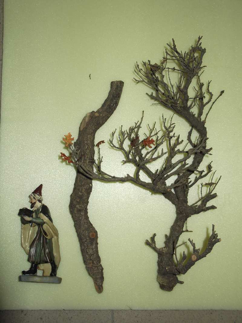

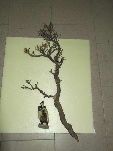

Il materiale adatto sono gli arbusti da siepe che hanno tronco grosso, ramificazione fitta a casua delle frequenti potature.
Sotto un tronco di siepe di carpino.
La statuetta a fianco è da 15 cm.
le foglie che si vedono sono artificiali ma molto realistiche. Sono tagliate al laser e si trovano in commercio.

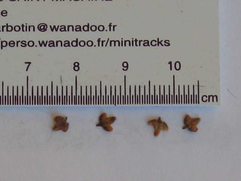

Un altro materiale naturale simpatico abbastanza utilizzato nel modellismo per fare le foglie, sono i semi di betulla. Sono un po' piccoli (da 0,5 a 1 cm) ma si può fare una selezione.
