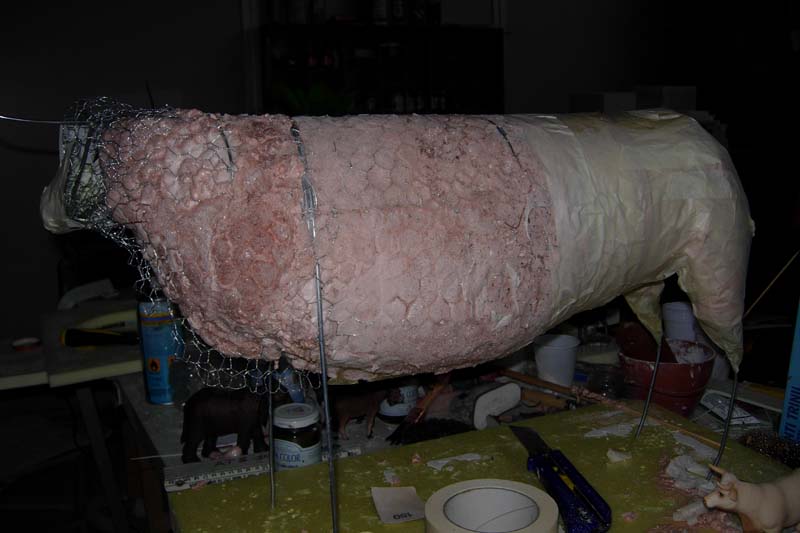

dopodichè ho ricoperto la struttura con la rete per le gabbie dei polli
clicca per ingrandire
98,7 KB
sulla quale ho attaccato il nastro carta
87,57 KB
la parte senza nastro l'ho lasciata perchè mi serviva poter accedere all'interno della struttura

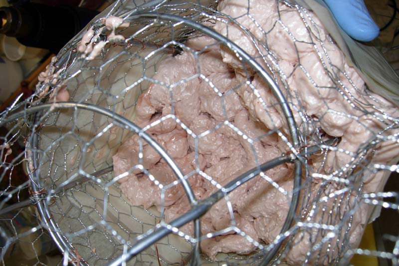

a questo punto tramite dei buchi nel nastro ho spruzzato all'interno la schiuma poliuretanica
111,24 KB
a mano a mano che procedevo con il riempimento nastravo la rete e andavo avanti

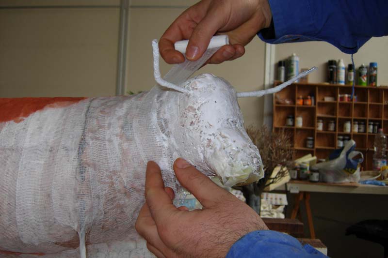

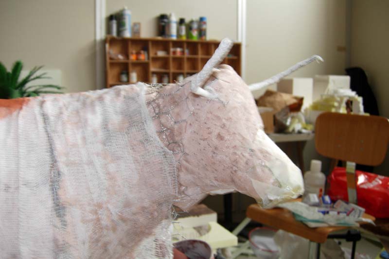

preparazione della testa per il riempimento...
73,04 KB
una volta pronto l'ho rivestito completamente con la garza per dare una superficie ottimale su cui attaccare il das (come potete vedere anche la coda e le zampe hanno subito lo stesso trattamento)

Ottima l'idea della garza come base per il das....le hai immerse nella colla prima di posarla?

Per orlando: no ho spennellato prima la colla sul "bue" e poi ho posato la garza.

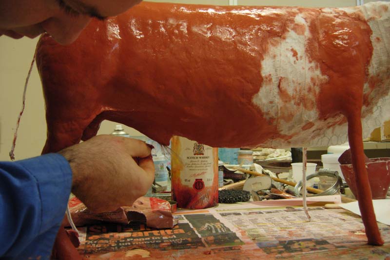

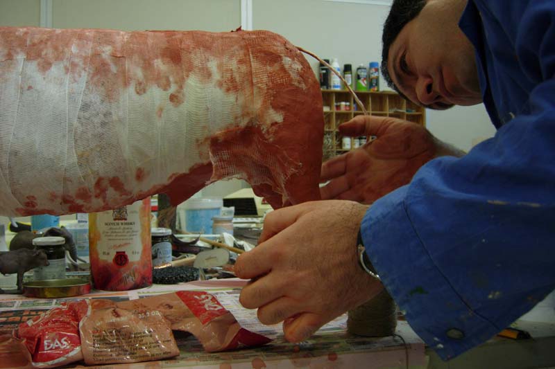

Inserito il - 13 maggio 2011 : 22:17:24  Mostra Profilo Invia a Cap. Harlock un Messaggio Privato  Rispondi Quotando
79,56 KB
inizia la stesura del das...
66,21 KB
intanto ho "riempito anche la testa con la schiuma...
69,26 KB
e poi l'ho fasciata come il resto del corpo

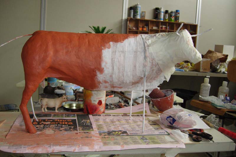

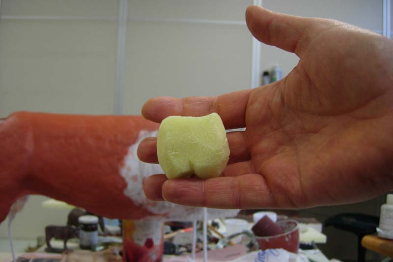

49,25 KB
con il polistirene ho abbozzato la parte in questione...
55 KB
poi con l'aiuto della colla vinilica l'ho racchiusa in una "gabbia dell'onnipresente garza...
52,18 KB

dopodichè grazie ai lembi della garza e al das ho attaccato il "tutto" ed in seguito l'ho ricoperti con il das. In questo modo spero di raggiungere un buon compromesso tra leggerezza e robustezza...
92,3 KB

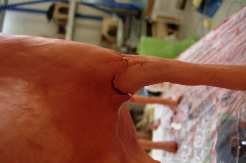

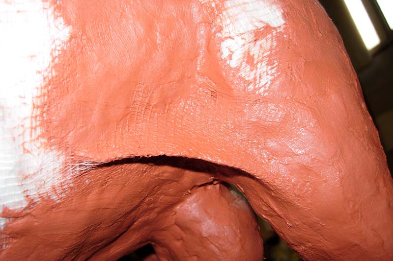

per le zampe ho fatto un primo strato sottile di das...
Inserito il - 13 maggio 2011 : 22:37:08  Mostra Profilo Invia a Cap. Harlock un Messaggio Privato  Rispondi Quotando
93,19 KB

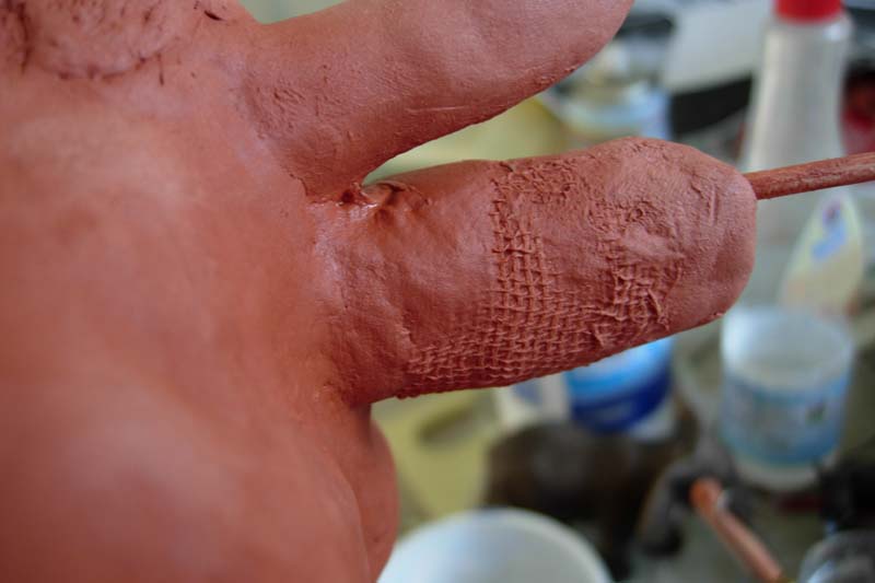

quindi l'ho "armato" con la solita garza (so cosa state pensando e no, non faccio l'infermiere! )
79,02 KB
quindi un altro strato di das facendolo aderire bene a quello sotto.
Questo perchè secondo me le zampe sono un punto critico per quanto riguarda la possibilità di rottura e quindi la garza dovrebbe aiutare a tenere tutto insieme (almeno secondo me).
Inserito il - 13 maggio 2011 : 22:40:32  Mostra Profilo Invia a Cap. Harlock un Messaggio Privato  Rispondi Quotando
77,45 KB
sempre per lo stesso motivo ho usato la garza nei punti dove lo spessore sottile del das poteva dare qualche problema di rottura...
85,3 KB

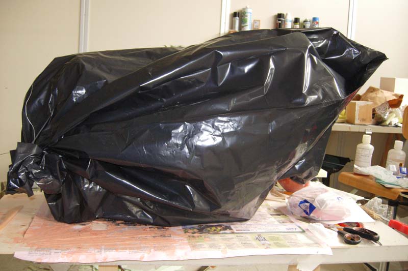

a fine giornata poi si chiude il tutto con un sacchetto di plastica per evitare che il das si secchi.

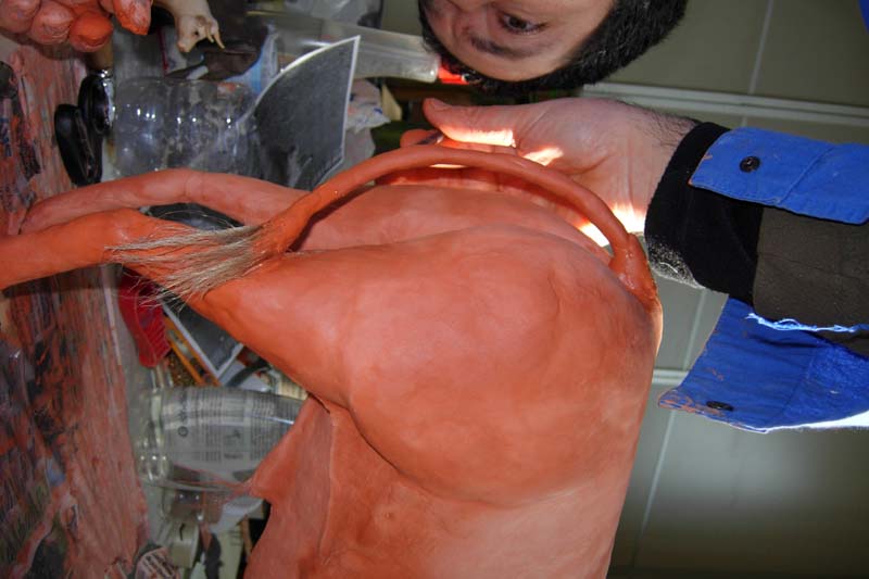

50,49 KB

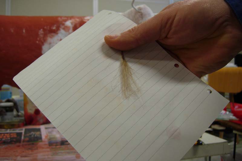

con un pezzetto di corda sfilacciata ho creato il ciuffo di peli che ha sul "gingillo"
82,1 KB
dopodichè con lo stesso das li ho attaccati

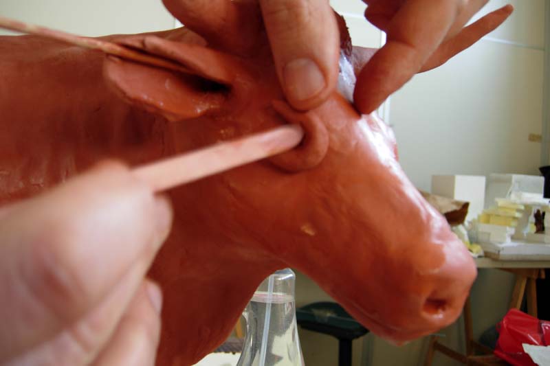

ricoperto tutto con il das mi sono accorto che non avevo previsto le orecchie!
54,95 KB
ho dovuto rimediare usando l'ormai classica garza per ancorarla alla testa e dei bastoncini per mantenerla finchè non si induriva...

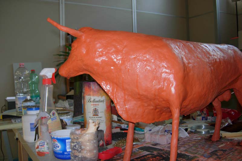

altro inconveniente: le continue oscillazioni della creatura durante la modellazione del corpo hanno provocato delle crepe paurose sulle zampe per cui ho deciso di lasciare la modellazione di queste ultime alla fine del lavoro.

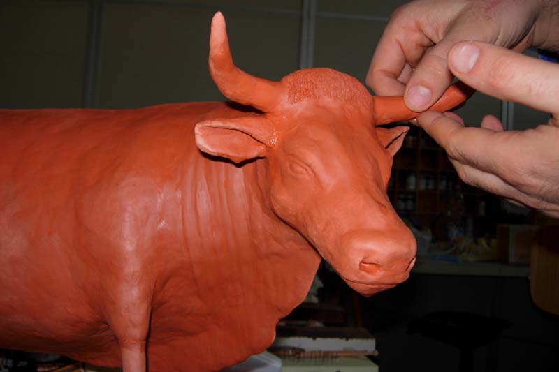

Inserito il - 14 maggio 2011 : 09:45:42  Mostra Profilo Invia a Cap. Harlock un Messaggio Privato  Rispondi Quotando
53,62 KB

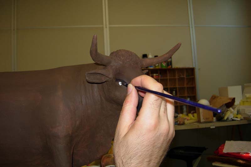

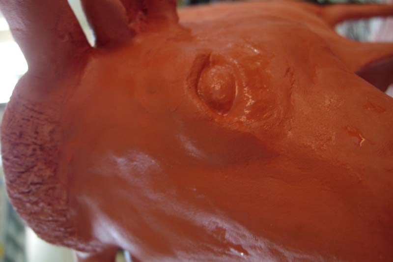

adesso quella che per me è stata la parte più difficile del lavoro: far assomigliare ad un bue quell'ammasso di das!
44,64 KB
in qualche modo dopo innumerevoli tentativi una certa somiglianza c'è...

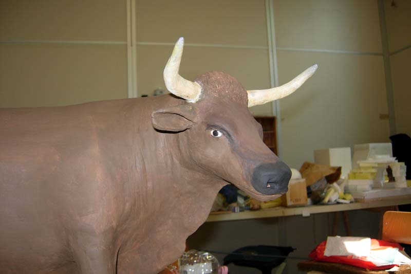

52,86 KB
un'aggiustatina alle corna...

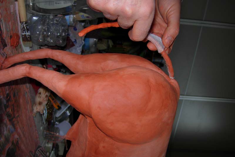

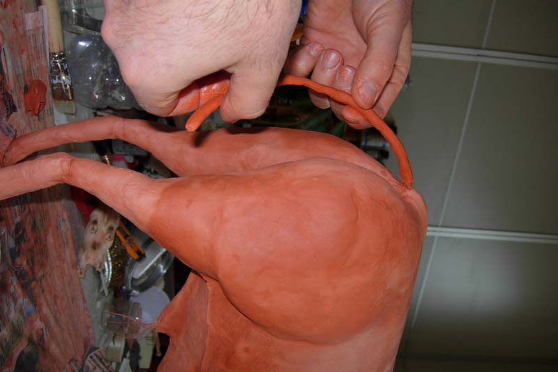

e si passa alla coda
59,3 KB
anche qui doppia dose di garza!
69,54 KB
e ciuffo con la solita corda sfilacciata...

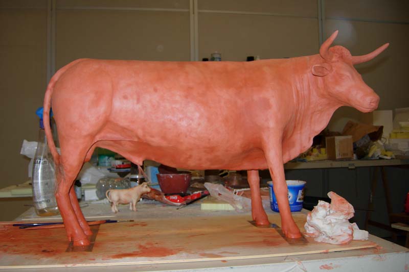

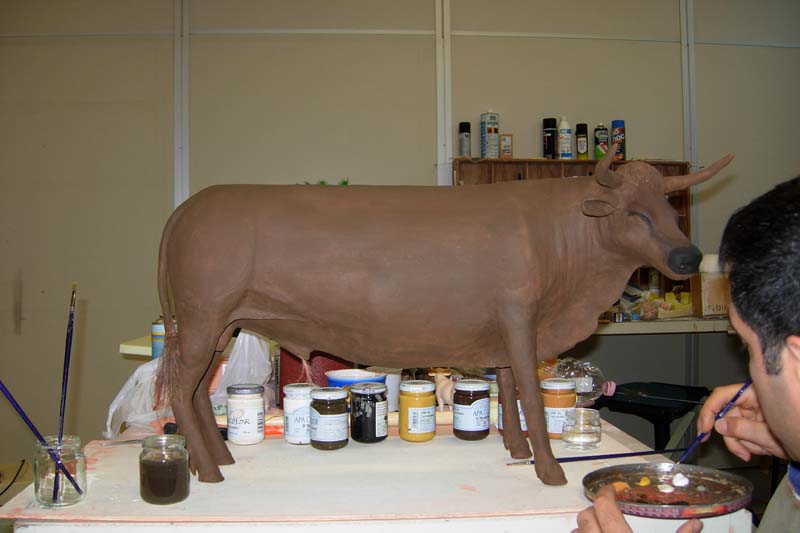

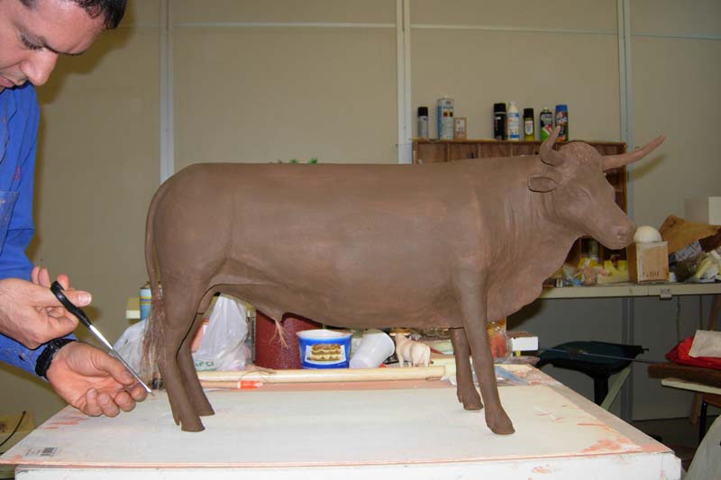

64,67 KB
la prima fase di rivestimento è finita adesso bisogna migliorare le parti deficitarie...
48,66 KB

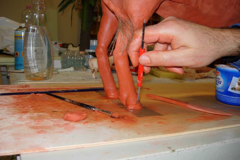

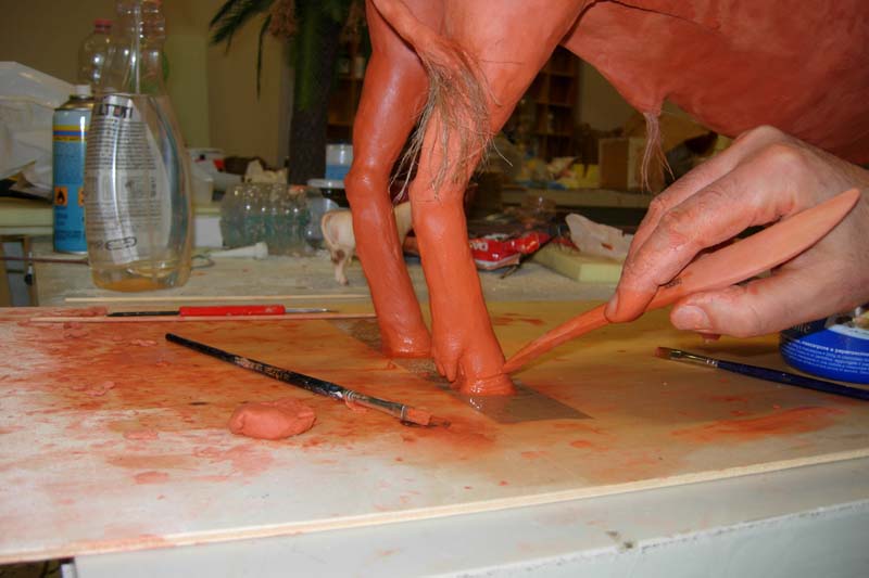

quindi passo a definire le zampe che come ricorderete ho lasciato per ultime causa rotture
69,79 KB
modello prima le unghie posteriori
61,22 KB
aiutandomi anche con mezzi di fortuna...
57,58 KB
poi con un pennellino con le setole di metallo cerco di simulare il manto del bue che sulle estremità delle zampe è più irregolare
Inserito il - 14 maggio 2011 : 22:53:41  Mostra Profilo Invia a Cap. Harlock un Messaggio Privato  Rispondi Quotando
69,53 KB
creo lo zoccolo...
70,79 KB
e anche qui con il solito pennellino cerco di simulare il manto...
62,24 KB
adesso è più o meno finita la parte della modellazione...

Inserito il - 14 maggio 2011 : 23:03:42  Mostra Profilo Invia a Cap. Harlock un Messaggio Privato  Rispondi Quotando
67,57 KB
ogni tanto mi accorgo di qualche parte che ancora non va e quindi ci metto una "pezza"
56,55 KB
a "posteriori" direi che forse avrei potuto fargli le zampe un po' più chiuse...
59,41 KB
adesso non resta che carteggiare il tutto...
47,95 KB
e qui ho un'altra brutta sorpresa: in alcuni punti lo strato di das è troppo sottile e viene fuori la struttura sottostante!
58,44 KB
non resta che metterci una "pezza"...
66,05 KB
e sistemare il tutto senza che si noti l'aggiunta
61,86 KB
mano di fondo con terra d'ombra naturale per coprire il colore del das. L'ho dato anche sul ciuffo della coda (che avevo un po' infoltito in precedenza)
Inserito il - 15 maggio 2011 : 15:05:24  Mostra Profilo Invia a Cap. Harlock un Messaggio Privato  Rispondi Quotando
61,28 KB
infoltita anche troppo tanto che s'è reso necessario un passaggio dal barbiere!
64,67 KB
dopodichè ho cominciato a scurire il muso e le parti in ombra...
47,5 KB
schiarire occhi...
49,5 KB
...e corna
