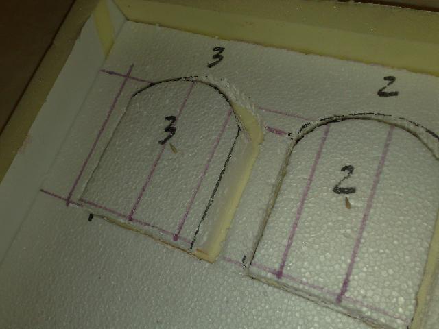

Vedo che quà si dorme ancora...e visto che qualcuno dovrà pur cominciare a mè tocca aprir le danze
Sinceramente è la prima volta che costruisco un vero presepio con statue così piccole...e quindi è anche un banco di prova.
Ho reso personale una tecnica famosa....la CATALANA....solitamente si disegna sul polistirolo i fori di porte e finestre..si tagliano con il cutter e si sopraelevano, creando così (insieme a dei bordi in polistirolo applicati attorno all'edificio) un cassero.
L'unico inconveniente è che rimangono sempre gli spessori dei muri da rivestire in gesso...
Non ho fatto altro che (dopo aver ritagliato il polistirolo) ridurre le porte dello spessore che vorrò fare per i muri, spessorare...e poi colare il gesso.
Più difficile a dirsi che a farsi...

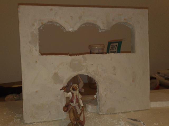

Inserito il - 19 maggio 2009 : 10:43:54  Mostra Profilo Invia a orlando82 un Messaggio Privato
Ecco le foto della colata....non è riuscita perfettamente perchè il gesso si era indurito già troppo (ora vedrò se rifarlo)..comunque questo è il risultato, praticamente con una colata unica ho coperto circa 1 cm sia di facciata che gli spessori dei muri.
P.S. i basamenti degli archi li ho tolti perchè inserirò delle colonne con capitelli in poliuretano espanso. Comunque queste foto era solamente per farvi capire la tecnica che uso, ed avere consigli o critiche sul suo uso..

Inserito il - 19 maggio 2009 : 11:47:37  Mostra Profilo Invia a calatino un Messaggio Privato
ok sembra un'ottimo inizio, vediamo più avanti mana mano che aggiungi dell'altro,
cmq per ritardare la solidificazione del gesso, aggiungi un pò di glucosio, "zucchero" me lo consigliò hadamo e funziona alla grande, come pure per ritardare la cristallizzazione io aggiungo dell'intonaco B2 che è sempre a base di gesso. altrimenti basta solamente che coli il gesso finchè ancora è abbastanza liquido, mi raccomando squoti bene lo stampo dopo il colaggio per facilitare l'emersione di eventuali bolle d'aria che minerebbero la solidità del pezzo.al contrario per accellerare il processo di cristallizzazione, aggiungi un pizzico di sale, ma senza eccedere perchè a me è successo che dopo lasciugatura, il pezzo comincia a fare una specie di muffa bianca che presumo siano cristalli di sale.
sicuramente non ho fatto altro che dire cose che già sapeviciao e buon proseguimento.

Inserito il - 19 maggio 2009 : 14:18:20  Mostra Profilo Invia a orlando82 un Messaggio Privato
Mi aspettavo questa domanda e per fortuna qualcuno me l'ha fatta
Motivi per scegliere la tecnica 'ORLANDOS' (la S finale per indicare la provenienza catalana):
1- Il cartongesso solitamente in commercio è di 1 cm di spessore, dovendo fare 3/4 cm di spessore capiresti cosa verrebbe a pesare e costare 3/4 fogli di cartongesso
2- Forare il cartongesso per creare porte e finestre è abbastanza complesso in quanto cè pericolo che si romba la lastra, mentre con questa tecnica i fori sono già belli che fatti sul polistirolo
3- Per creare muretti a vista importanti ad esempio 4/5 cm ed avere la possibilità di incidere entrambi le parti, si fà la colata sui due lati del polistirolo; si risparmia tempo, gesso, soldi ed è un lavoro più pulito.
4- Si creano anche gli spessori dei muri in modo automatico senza dover prendere la spatolina e 'gessare'...limitando così le imprecazioni perchè il gesso non rimane attaccato

Inserito il - 19 maggio 2009 : 18:11:11  Mostra Profilo Invia a hadamo un Messaggio Privato
Carissimo Orlando.....sei stato più che esaustivo su quelle che sono le motivazioni che ti hanno spinto ad...adottare questa variante della tecnica catalana, in effetti ora mi è molto più chiaro il tuo disegno mentale, teso anche a non perdere di vista il lato meramente economico della questione.
Per questo vorrei ...suggerirti un'altra variante alla tecnica catalana, che da qui in seguito definiremo per comodità...."tecnica alla amatriciana"
Disegnare su di un piano in polistirene i contorni delle finestre, finestrini, portoni, archi e quant altro preveda il progetto.
poi con un cutter ben affilato seguire i contorni di tali disegni, avendo cura di far affondare la lama nella lastra di polistirene per almeno 5mm.
Tagliare da un foglio di policarbonato ( quello usato per le copertine delle fotocopie per intenderci) delle strisce di 3,5cm.
Inserire le strisce di policarbonato nei tagli praticati precedentemente nel polistirene avendo cura di seguirne i contorni e di far affondare le suddette strisce per 5mm.
Contornare il tutto con quattro listelli di polistirene dello spessore minimo di 3 cm, ed infine colare il gesso liquido.
Ad indurimento avvenuto, sformare tutto e guardare con soddisfazione la parete di 3 cm di spessore.......comprensiva di porte e finestre gia realizzate e riutilizzare tutti i materiali per una prossima colata
Per variare lo spessore dei muri è sufficente usare delle strisce di policarbonato di diverso spessore.
In pratica con una sola lastra di polistirene si possono fare una infinità di progetti differenti, il tutto con buona pace del borsellino
Una variante interessante della tecnica..." alla amatriciana", può essere quella di rivestire il foglio di polistirene che quindi fungerà solo da supporto con uno strato di plastilina.

Interessante la tecnica alla matriciana...sicuramente la si può usare per molte cose...bravo Hadà..
Però...e di mezzo cè il però...a livello di spesa siamo simili ma non a realizzazione....ti spiego...
con la'matriciana' semplicemente non riesci a ricoprire lo spessore del muro...o meglio il tuo spessore sarà quello della colata...mentre l'ORLANDOS avrà lo spessore della colata + lo spessore del polistirolo...
Quella della plastilina oltre alla grossa spesa ti ritrovi con muri tutti uguali
..Che mi dici hadà

Carissimo Orlando.....solo ora mi è chiaro che il tuo muro ha una anima in polistirolo, io presupponevo che fosse in gesso pieno
(potrai mai perdonarmi?)
Cmq..la variante alla a'matriciana', può rivelarsi molto utile per i pavimenti e lastricati archi e portali

Per stavolta sei perdonato Hadà....guarda che la tua tecnica a'matriciana' è ottima per creare diversi livelli....e credo che la proverò molto presto
