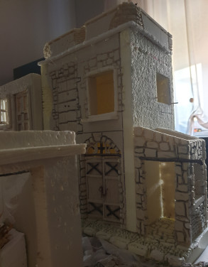

Veronica22m
Città: Erice
11 Messaggi
Inserito il - 01 settembre 2019 : 10:47:33  Mostra Profilo Invia a Veronica22m un Messaggio Privato  Rispondi Quotando
Grazie mille a tutti, i vostri commenti sono di grande incoraggiamento.
Ho continuato un bel po'
clicca per ingrandire
28,53 KB
Questa è l'ultima struttura del presepe. Adesso devo solo ridefinire qualche particolare e come strutture penso di aver terminato. So che l'impianto di luci va passato adesso, eventualmente non volessi mettere le solite lucine da albero come potrei fare? Ovviamente mi farei aiutare nel fare l'impianto giusto. Potreste dirmi per favore cosa dovrei comprare?
Città: Torino
890 Messaggi
Inserito il - 05 settembre 2019 : 13:37:28  Mostra Profilo  Visita l'Homepage di Goofy Invia a Goofy un Messaggio Privato  Rispondi Quotando
Messaggio inserito da Veronica22m
Sì il tuo è un bel lavoro e quindi meglio no "lucine da albero": esistono molti tipi, io preferisco le lampadine a bassa tensioni normali ad incandescenza (non i led quindi) che si possono trovare di recupero, dai negozi di materiale elettrico o sui siti/negozi di articoli per presepi
Città: Torino
890 Messaggi
Inserito il - 05 settembre 2019 : 13:41:18  Mostra Profilo  Visita l'Homepage di Goofy Invia a Goofy un Messaggio Privato  Rispondi Quotando
per intenderci le lampadine per questo tipo di portalampade:
https://www.frisapresepi.it/illuminazione-presepi/illuminazione-tradizionale-presepi/materiale-elettrico-presepi/portalampada-5
