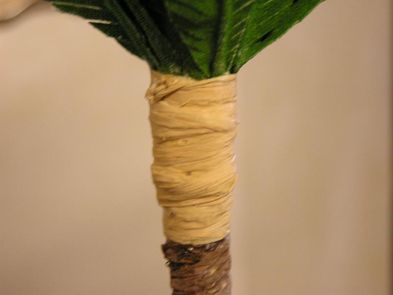

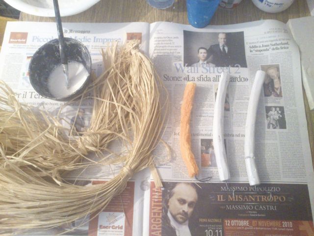

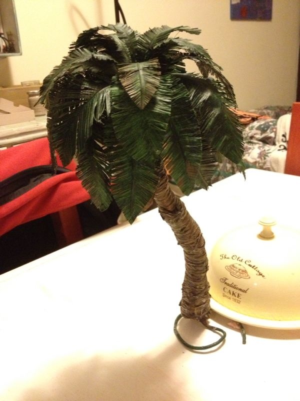

Inserito il - 01 agosto 2009 : 16:40:03 l'anno passato ho realizzato delle palme, mi hanno chiesto spiegazioni sulla realizzazione del tronco, con piacere mostro un piccolo passo passo fatto ieri (31.07.09) materiale : rafia - colla viniliva- stucco gia pronto- poliuretano -filo di ferro- colori acrilici
 25,85 KB il prezzo di poliuretano è già stato modellato, per rendere piu' robusto il tronco ho inserito il filo di ferro all'interno
 27,22 KB
si crea un composto con lo stucco e vinavil con aggiunta di acqua
 16,15 KB si immerge la rafia in questo composto

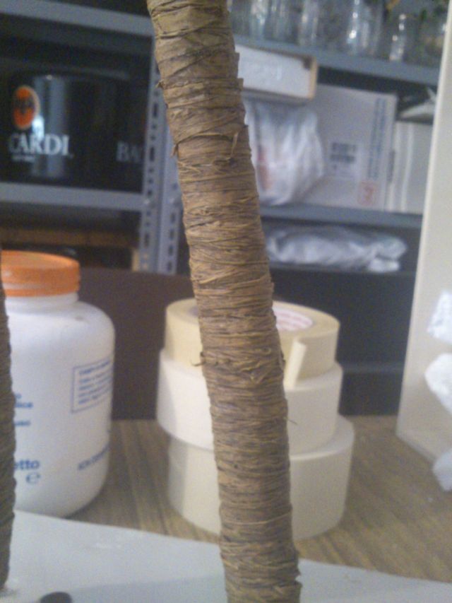

 42,96 KB si passa ad avvolgere sul supporto il fili di rafia, facendolo in modo irregolare e "disordinato"
 57,07 KB
 45,99 KB
una volta asciugato il tuttto si passa alla fase della colorazione
 40,51 KB si copre tutto con una mano di fondo terra di siena bruciata n. 278 io ho usato gli acrilici della Maimeri
 46,26 KB asciugato, si passa con pennello asciutto terra di siena naturale n. 161
 39,65 KB il bianco titanio n.018
 41,57 KB qualche passaggio con il nero
 35,78 KB a questo punto si ripassa con i colori utilizzati prima fino ad ottenere la tonalità giusta
 57,45 KB
 62,32 KB
 73,58 KB questo è il risultato che ho ottenuto.. http://www.presepioelettronico.it/Public/data/luigiqdm/2008121404251_Immagine%20176.jpg http://www.presepioelettronico.it/Public/data/luigiqdm/2008121404331_Immagine%20168.jpg sistema semplice , economico spero di essere stato d'aiuto

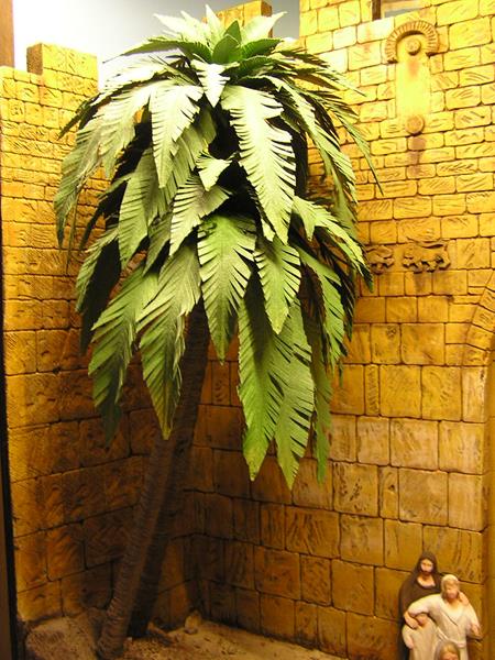

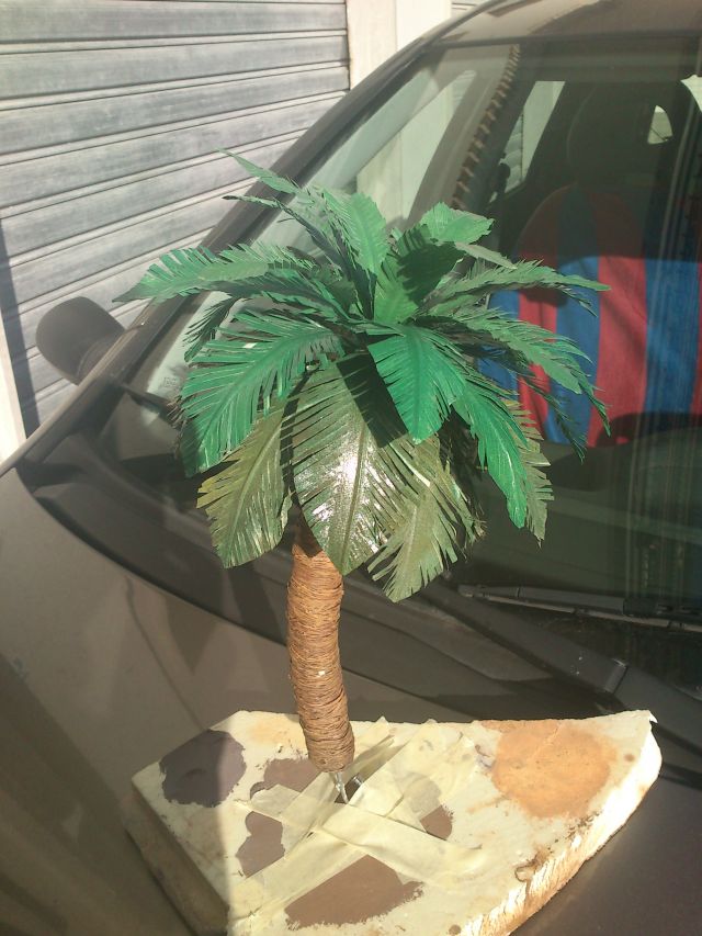

Luigiqdm |

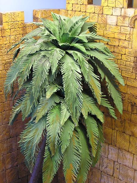

Inserito il - 25 febbraio 2014 : 14:17:40 ottimo lavoro complimenti
vi mostro quella che ho costruito anni fà
 103,33 KB
oggi cambierei qualcosa.. |

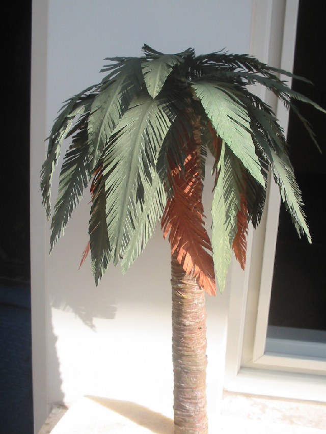

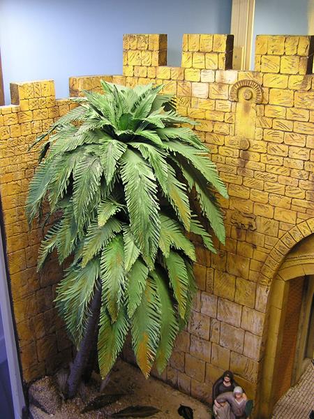

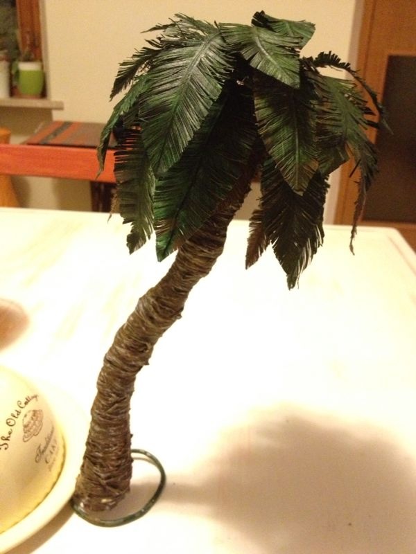

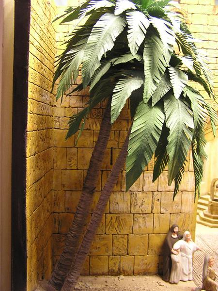

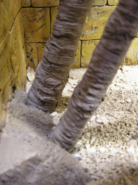

Inserito il - 23 febbraio 2014 : 12:33:24 Ciao a tutti. Ho riguardato e riguardato le foto del post. Specialmente quelle postate da me: non mi convincono. Questa mattina ho riveduto le mie palme ed ho apportato una piccola modifica: ho tagliuzzato un po' di più le foglie ( operazione abbastanza laboriosa e di attenzione, in quanto le palme sono già "piantate" nel diorama), e come risultato finale sono un po' più convinto: Voi che dite?
 79,36 KB Prima dell'ultima modifica.
 82,99 KB
 93,01 KB
 94,75 KB
 129,25 KB Dopo l'ultima modifica.
Secondo me, decisamente meglio. Che ne dite? marco |

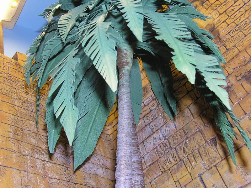

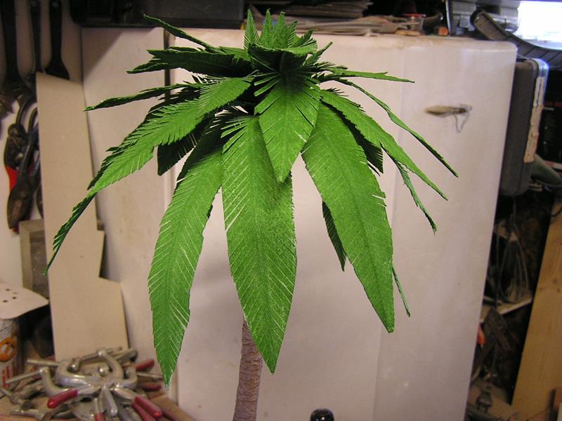

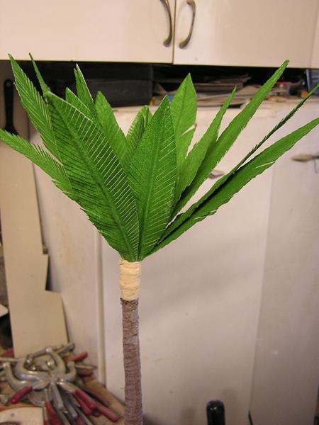

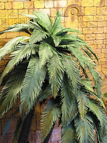

Inserito il - 21 febbraio 2014 : 11:56:06 Ciao a tutti. Riguardando le foto del post, a mio avviso il tronco fatto con diverse tecniche ( rafia, segatura, gesso) può andare molto bene. Sono le foglie, che secondo me non vanno proprio tanto bene. Mi spiego: io, personalmente, ho preso spunto da queste foto:
 77,34 KB
 131,43 KB
 96,19 KB
 144,86 KB
E' molto difficile riprodurre questo tipo di foglie,secondo al primo impatto vanno un po' di più lanceolate e nella parte inferiore un po' più gialline. che ne dite? |

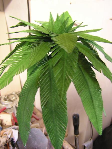

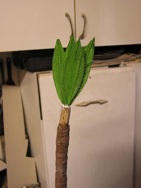

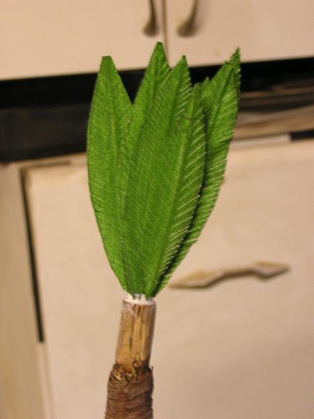

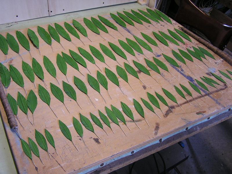

Inserito il - 14 febbraio 2014 : 18:49:39 Ciao luigidm. Anche io ho realizzato due palme per il mio prossimo diorama - Entrata in Gerusalemme - con il sistema della rafia. Come descritto dagli amici, non è un lungo lavoro,-quello di attorcigliare la rafia - deve essere abbastanza velore e irregolare altrimenti la colla si asciuga -. Io personalmente ho adoperato: per i tronchi: due rametti, raccolti in giardino. per le foglie: e qui il lavoro diventa lungo: ho ritagliato diversi pezzi di stoffa, in quattro misure diverse (lunghezza e larghezza) una spennellata di colla, anima di ferro dolce, e sovrapposizione della tela e una volta asciutte ho dato dei tagli lungitudinali per la frastagliatura. Ecco le foglie preparate:
 95,48 KB
Ecco l'inserimento nel tronco:
 29,8 KB
Iniziando dal foro centrale fatto in precedenza, poi concentricamente tutte altre , rispettando la lunghezza
 31,13 KB
 46,61 KB
 42,02 KB
 34,61 KB
Si rifiniscono abbassando le foglie
 77,46 KB
 51,25 KB
Ed ecco le palme montate nel diorama
 78,8 KB
 79,36 KB
 72,35 KB
 128,58 KB
 50,95 KB
Spero essere stato di aiuto. marco |

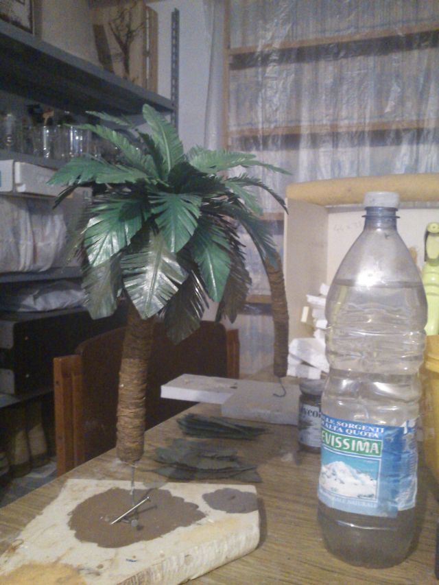

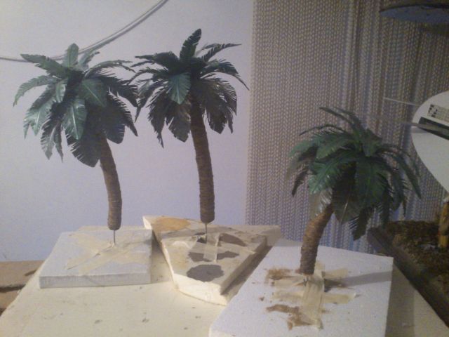

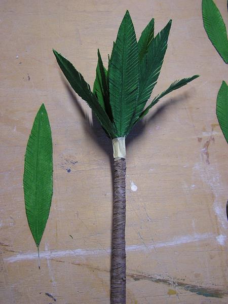

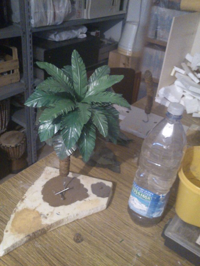

Inserito il - 12 febbraio 2014 : 18:08:06 E visto che i suggerimenti non sono arrivati, ho dovuto sperimentare  Devo dire che mi trovo molto meglio a partire dall'alto e che mi sento molto più sicuro nel fissare le varie foglie al fusto con la colla a caldo... E questo è il risultato delle mie prime palme... sono molto soddisfatto, ma so che possono venire meglio!
 86,82 KB
 84,5 KB
 49,19 KB |

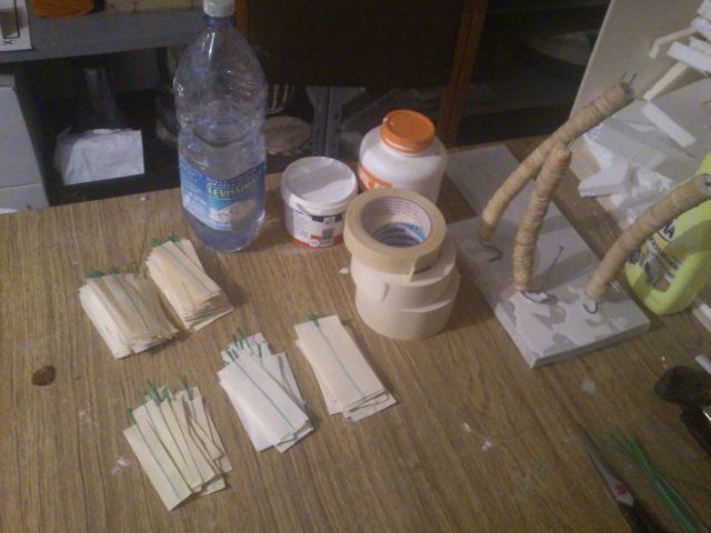

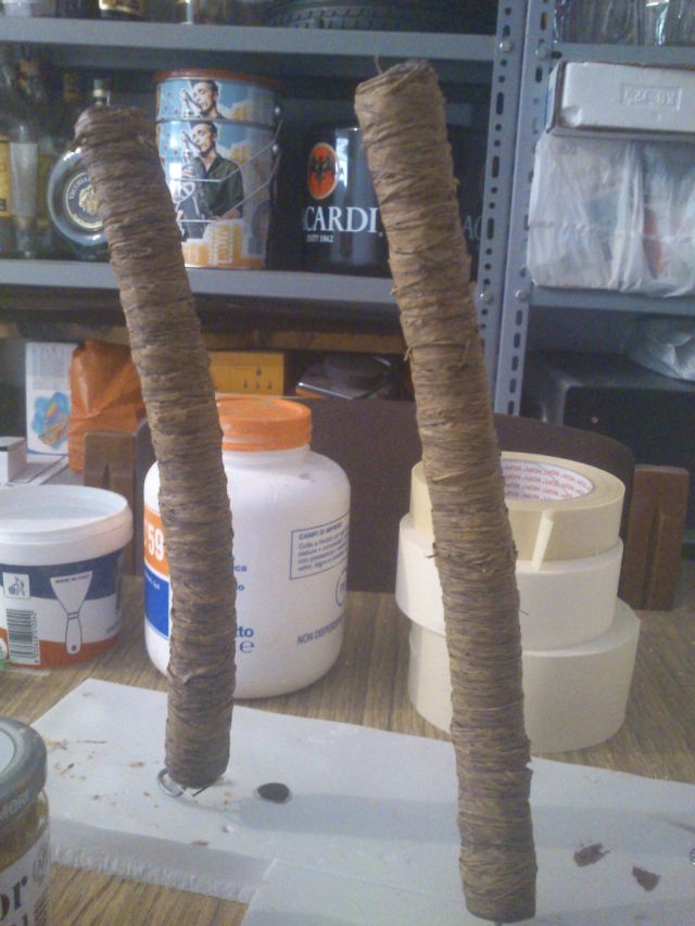

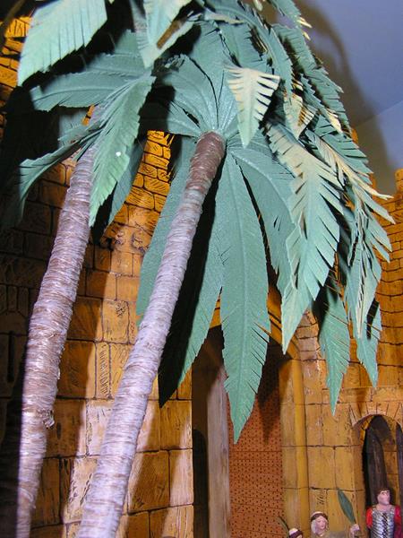

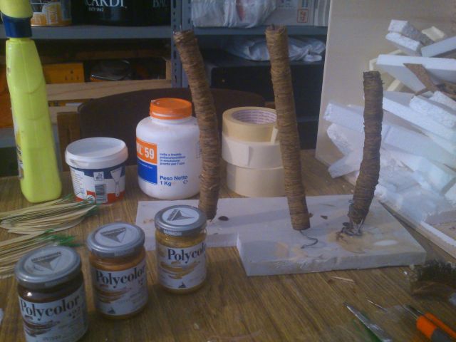

Inserito il - 17 gennaio 2014 : 18:55:44 Dunque amici... per ora sono fermo alla colorazione dei tronchi ed ho già tagliuzzatto le foglie. Ho deciso di verniciarle a spray, utilizzando un verde, un marrone ed un giallo scuro e poi, per evitare il lucido, le passo con l'onnipresente borotalco!  Sono ancora in dubbio su come procedere nel fissaggio (colla a caldo o infilo il fil di ferro nel polistirene e basta?) e soprattutto se iniziare dal basso o dall'alto...  Resto in attesa di suggerimenti
 51,58 KB
 81,53 KB
 65,63 KB

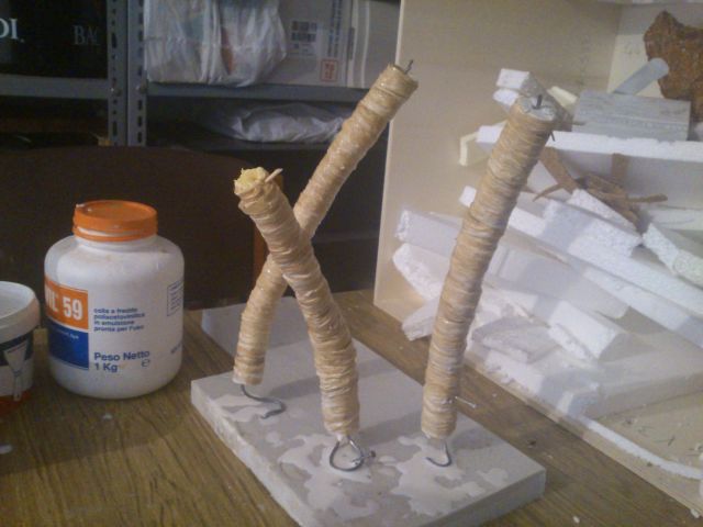

codman |
Inserito il - 14 gennaio 2014 : 17:58:52 Rispolvero questo vecchio, ma sempre utilssimo, post perchè oggi ho iniziato (per la prima volta) a fare qualche palma. La tecnica illustrata da Luigi per realizzare il tronco è davvero semplice, un po' più "palloso" (vi prego, passatemi il termine) la realizzazione delle foglie con fil di ferro (io ho usato delle fasciette) e nastro carta. Ancora manca la colorazione ed il tagliuzzamento... vedremo come va. Ora, prima di mettere qualche foto del lavoretto, volevo chiedervi un paio di cose... 1) è meglio tagliuzzare e poi colorare o colorare e poi tagliuzzare? 2) quale può essere un numero giusto di foglie per una palma..? Io ne ho fatte 30 a pianta (10 per ogni larghezza)... saranno troppe..? 3) quando si fissano le foglie conviene partire dall'alto o dal basso..? Grazie in anticipo
 63,98 KB
 46,15 KB
 50,45 KB

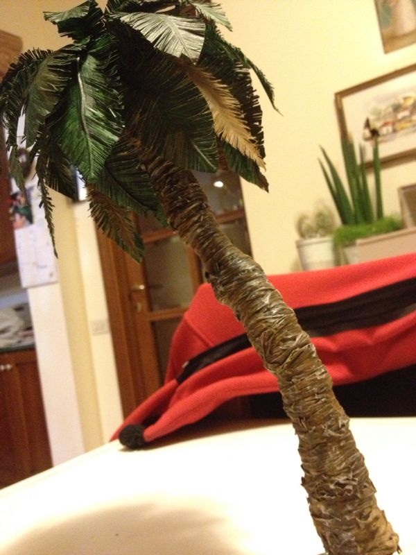

Inserito il - 18 novembre 2013 : 21:47:35 in effetti il tronco non mi convince facendo una rapida ricerca per immagini in rete puoi trovare di tutto anche quello che serve....
 54,26 KB
 115,44 KB buon lavoro
 122,06 KB |
