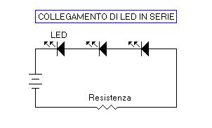

ragazzi volevo chiedervi se era possibile inserire i led in serie
e attaccarli ad un caricabatterie per telefonini, mi date qualche consiglio ,
purtroppo non sono molto ferrato con l'elettronica.
che tipo di led posso usare? e come posso regolare la tensione? come posso devo mettere anche le resistenze ? di che tipo e come?
sarei grato se mi spiegaste come posso fare un impiantino di 10 led semplicissimo solo saldando dei fili.
grazie mille di cuore!!

I led devono essere alimentati sempre in corrente continua e possono essere collegati in serie, ma nel tuo caso dovresti riferirci se vuoi utilizzare i led ultra luminosi (quelli con il corpo trasparente, che a seconda del tipo emettono luce bianca, ambra, gialla rossa etc) o i classici led colorati, nonchè la tensione e la corrente di uscita del caricabbatterie che vuoi usare.
In ogni caso la formula per calcolare la resistenza di limitazione è la seguente R=(V-Vled)/I, dove V è la tensione della sorgente di alimentazione in corrente continua, Vled è la tensione di funzionamento dei led utilizzati ed I è la corrente assorbita dal led, espressa in milliamper.
Nel tuo caso (più led collegati in serie) il valore Vled = (Vled x N), dove N è il numero di led che vuoi collegare in serie.
Il valore risultante è da considerarsi minimo, pertanto ti consiglio di scegliere il valore di resistenza commerciale immediatamente superiore.
E' scontato che la tensione di uscita dell'alimentatore deve essere uguale o maggiore del valore di Vled.
Per quanto riguarda il calcolo della potenza delle resistenza da utilizzare, la formula è W=I*I*R, dove I è sempre la corrente assorbita ed R il valore della resistenza da utilizzare.
Spero di esserti stato utile.

un altra domanda , le resistenze in pratica servono ad aumentare le tensioni o a fermare quella in eccesso?

Ad adattare la tensione di alimentazione a qualla dei led.
Per il loro collegamento segui lo schema allegato.

grazie mille lo schema e molto utile e ora e tutto chiaro
