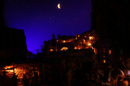

Quest'anno ho eliminato il wood
La notte ho tre tipi di luci accese.
La prima è la famosa luce azzurra mooolto scura che illumina il cielo dal basso ed è composta da un fluorescente piccolo coperto da diversi strati di gelatina. La luce deve essere appena percettibile.
E' sempre accesa.
La seconda consiste in altri fari (6) da 150 W sempre azzurri che durante il giorno servono a illuminare bene il cielo e la notte sono leggermente (molto leggermente) accesi in modo da far vedere l'orizzonte del mare.
Le ultime sono due fari autocostruiti con alogene da 12V 10W con gelatine blu che illuminano di notte il paesaggio. Sono regolati con una tonalità che rende molto bene l'idea della notte. Anche essi alla fine dissolvono verso il buio.
Non è molto facile descrivere l'effetto con delle parole.
Queste regolazioni non si possono effettuare con una normale centralina perchè ognuna di queste luci ha un'andamento diverso dalle luci 'standard' di alba giorno ecc...
La foto visualizza l'effetto notte del presepio 2006.
38,47 KB

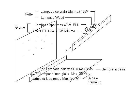

Se ti può essere di aiuto, ti ho preparato uno schizzo di massima su come predisporre le luci.
Non ti aspettare il massimo da tale predisposizione perché questo è il minimo possibile con il massimo risparmio.
La lampada spot bleu, per non darti il fastidio della proiezione del filamento sullo sfondo, deve essere max 40W e se ti sembra insufficiente puoi duplicarla.
Ricordati di mascherare le luci per eliminarne le interferenze.
26,71 KB

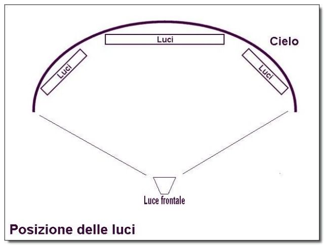

Ho prelevato l'immagine della disposizione delle luci per il cielo da "tecniche di costruzione".
Spero che l'amministratore non me ne voglia.
34,11 KB

Per Pisolo:
Hai fatto benissimo a pubblicare l'immagine.
Ho verificato il sito ma è tutto a posto...
