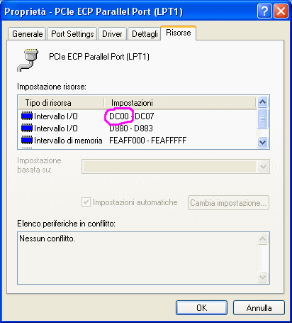

I nuovi PC non hanno più la porta parallela, sostituita ormai dalla porta USB.
Si trovano in commercio delle schede aggiuntive PCI oppure PCI Express che permettono di aggiungere al PC la porta LPT.
Non sempre però l'indirizzo base della porta aggiunta corrisponde all'indirizzo standard, quindi  è stato necessario implementata la possibilità di poter gestire e programmare  anche le porte LPT aggiunte con un indirizzo non convenzionale.
Trovare l'indirizzo della nuova periferica è semplice.
Agire come segue:
  1. Aprire il Pannello di Controllo.
  2. Selezionare Sistema.
  3. Cliccare su Gestione Periferiche.
  4. Selezionare Porte (COM e LPT).
  5. Selezionare la porta LPT aggiunta.
  6. Premere il tasto destro del mouse e cliccare su Proprietà
  7. Nella finestra delle Proprietà selezionare Risorse.
L'indirizzo da utilizzare è quello evidenziato in figura:
