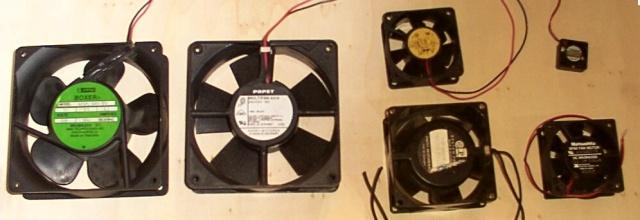

Fig. 1
Una panoramica con vari tipi di ventole.
Affidabili Sono progettate per funzionare continuamente anche per anni.
Sicure Funzionano a bassa tensione (max 24 V).
Silenziose Un particolare non di poco conto.

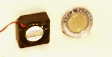

Fig. 2
La più piccola è grande come una moneta da 500 lire...

Vi sono dei motori molto piccoli. Il più piccolo risulta grande circa come una moneta da 500 lire (vedi Fig. 2).
Ovviamente non muove una grande quantità d'aria, ma risulta più che sufficiente per agitare dei panni di stoffa molto leggera.

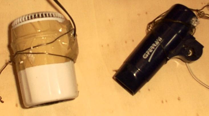

Le ventoline non hanno potenza sufficiente a dare l'impressione di un forte vento, per ottenerlo dobbiamo utilizzare qualcosa che ci permetta di muovere molta aria e che sia di dimensioni ridotte.
Molto utili in questo caso sono gli asciugacapelli piccoli. Essi infatti, pur essendo di dimensioni ridotte, spostano una notevole quantità d'aria.
Ovviamente non possono essere utilizzati così come sono per due importanti (e ovvie) ragioni:
1: Funzionano a 220 volt e assorbono molta corrente,
2: Producono molto calore e questo è un pericolo.
Per questa ragione dobbiamo modificarli come spiegato nella Tav. 1.
Il loro unico difetto è la rumorosità.

I manici sono stati eliminati Fig. 4
Ecco il sistema per generare un forte vento.

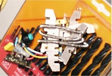

Resistenza interna Per poterli utilizzare dobbiamo aprirli e eliminare la resistenza interna e il cavo di alimentazione. Deve rimanere soltanto il motorino elettrico.
