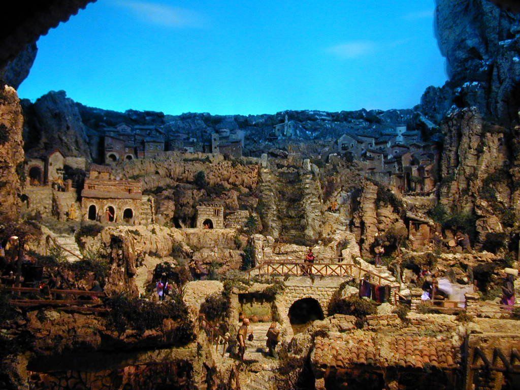

Nella foto a lato si vedono le nuvole generate con questo sistema. Nella fotografia non sono comunque evidenti come lo sono nella realtà. 'Clicca' per ingrandire
