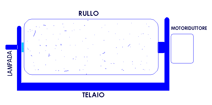

 Il meccanismo consiste in in un cilindro forato con una lampadina all'interno. Profondo
        quanto il fronte o poco meno, il cilindro  viene fatto ruotare lentamente in senso
        verticale.

 Per la costruzione del rullo valgono le considerazioni presentate per la costruzione del
        meccanismo per le nuvole.
 Ricordarsi che:
          La lampada produce calore, il meccanismo deve essere in grado di sopportarlo senza
            problemi. Anche il luogo dell'installazione non deve presentare materiali infiammabili nelle
            vicinanze della lampada e deve garantire un buon ricambio dell'aria.Per le parti elettriche utilizzare sempre materiale di ottima qualità.Una volta messo il rullo in posizione, usare il solito foglio di alluminio per
            mascherararlo e per poter indirizzare i raggi di luce solo sul velo.Non utilizzare dei motoriduttori che abbiano una velocità eccessiva se non vogliamo
            ottenere una tempesta. Ricordiamoci  che la velocità di caduta dei fiocchi è
            correlata anche con il diametro del rullo.Eseguire dei fori di grandezza adeguata. Più il cilindro risulta lontano dal velo, più
            i fori devono essere piccoli. Realizzare prima dei fori molto piccoli, allargarli in fase
            di prova. Per nevicate estese si possono realizzare diversi rulli, oppure (è solo un'idea e non
        so come potrebbe funzionare), un solo rullo lungo con all'interno un tubo fluorescente che
        inoltre produce  meno calore di una normale lampada a incandescenza.

 Esempio grafico per la costruzione del rullo forato.
