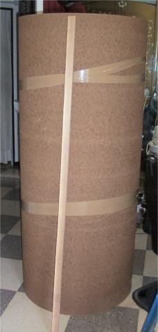

Fig. 1
Foglio di masonite.

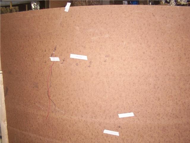

Fig. 6
Foratura del pannello vista dal lato posteriore.
Marcare i fori con un pennarello in modo da evidenziarli.

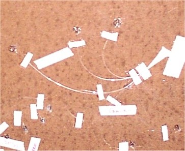

Fig. 10
Particolare delle fibre fissate al pannello.

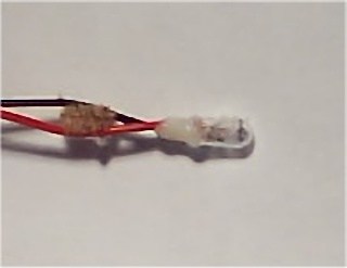

Una delle micro lampadine usate.

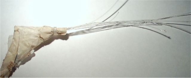

Fig. 12
Fascio di fibre ottiche unite alla lampadina. Il 'pacchetto' creato con la carta stagnola è stato ricoperto con il nastro adesivo.
