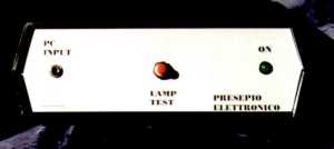

Sul pannello frontale (vedi Fig. 1) sono disponibili: - INGRESSO PER IL CONTROLLO PC
- PULSANTE PER IL LAMP TEST
- LED VERDE "ON" |

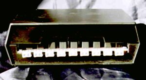

Sul pannello posteriore (vedi Fig. 2) sono previsti 9 connettori bipolari
dei quali il primo a sinistra è l'ingresso della tensione primaria (220) e gli altri 8
corrispondono alle seguenti uscite:
- CH8 = LUCI ALBA
- CH7 = LUCE GIORNO
- CH6 = LUCE TRAMONTO
- CH5 = LUCE STELLE
- CH4 = LUCE ZONA 3
- CH3 = LUCE ZONA 2
- CH2 = LUCE ZONA 1
- CH1 = FUOCO

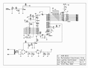

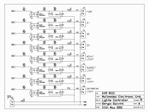

Schema elettrico:
Lo schema della centralina e' imperniato sul microcontrollore
AVR8515 nella posizione U1 con un clock a 8 MHz.
La porta P0 del processore e' utilizzata per comandare le 8 uscite.
Il buffer 74HC541 in pos. U2 comanda gli optotriac che garantiscono l'isolamento galvanico
verso la parte ad alta tensione.
Ogni triac d'uscita dispone di un proprio fusibile da 2 A.
Nella parte in basso a sinistra dello schema elettrico di Fig. 1 possiamo notare
l'alimentatore a 5 volt per la circuiteria digitale.

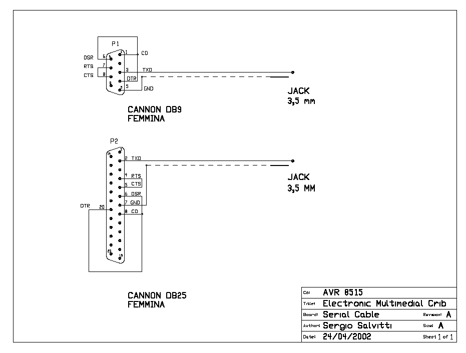

Nella parte in alto a sinistra sempre della Fig. 1 possiamo invece notare l'ingresso
seriale per il controllo remoto da PC.
L'ingresso principale della tensione primaria (220 V.) è protetto con un fusibile da 5A.

Fig. 1
Pannello frontale della centralina
Fig. 2
Vista posteriore della centralina

Schema elettrico della parte logica
Fig. 4
Schema elettrico della parte di potenza

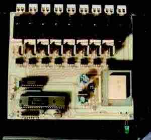

Fig. 5
Foto di un prototipo montato

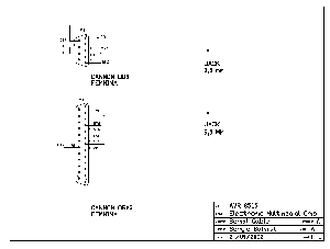

Fig. 6
Schema del collegamento seriale con il PC |
