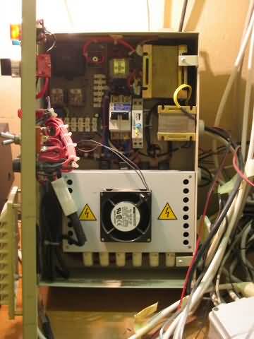

Foto DIMMER:
Questa foto mostra il dimmer principale incaricato a creare le varie fasi della giornata. Si tratta di una variatore di luce della Filcos (mod. E300/4/2) che abbiamo modificato per poter migliorarne la dissipazione del calore e la capacità di carico.

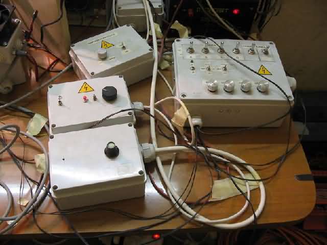

Foto DIMMER TEMPORALE E TEMPORIZZATORI:
Le 3 scatole a destra contengono dei temporizzatori ciclici utilizzati per pilotare i 2 flash che simulano i lampi del temporale e le ventole per creare l'effetto vento. La scatola di destra contiene il circuito incaricato di alimentare la pompa per la pioggia e di selezionare in remoto la traccia dal lettore CD contenete i rumori del temporale.

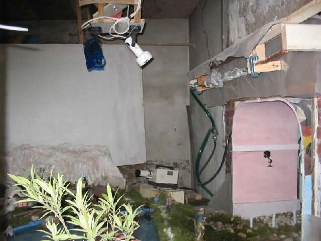

Foto FONDALE:
Parte posteriore del Presepio, dove si possono osservare, in alto, la lampada bianca per l'illuminazione nella fase giorno e la lampada blu per l'illuminazione nella fase notte. Più in basso, si nota il proiettore utilizzato per proiettare sullo sfondo la diapositiva raffigurante la Luna, mentre a destra è presente l' idraulica per ricreare la pioggia.

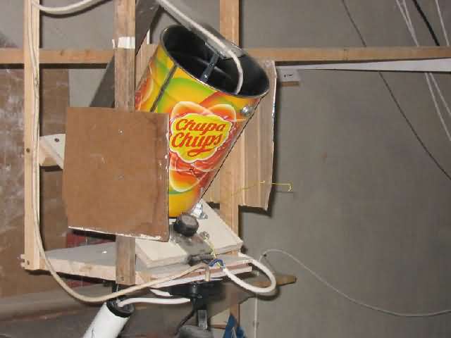

Foto PROIETTORE NUVOLE:
Proiettore artigianale per simulare le nuvole.

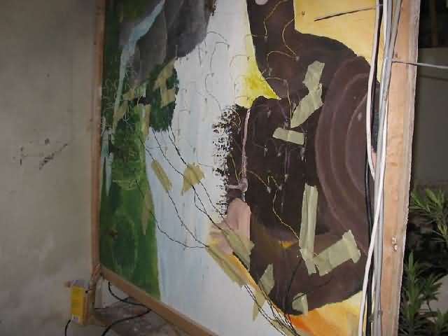

Foto CIELO:
Si tratta di uno dei 3 fondali che compongono il cielo dove si può notare le lampadine che compongono il firmamento.

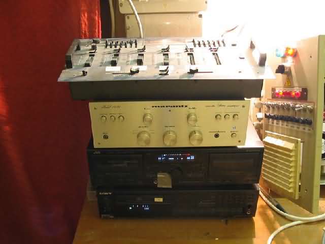

Foto AUDIO:
Unità Audio composto da 1 Mixer, 1 Amplificatore, 1 Piastra per Audiocassette, 1 lettore CD.
