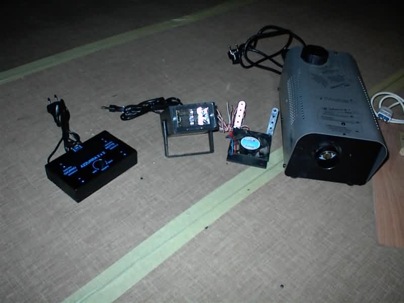

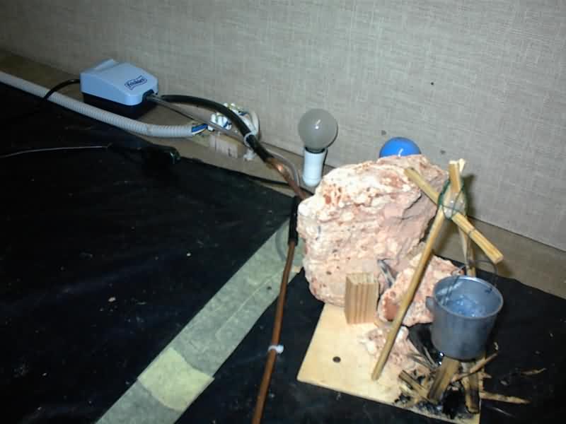

Il sistema è molto semplice attraverso una scheda a relè aziono i vari movimenti giornalieri o notturni, le fasi alba giorno
tramonto notte sono comandate da una centralina della filcos (più precisamente una Filcos E300/4/2; Gli effetti che sono riuscito ad inserirci sono il fumo, dato da una fog machines da discoteca, il fuoco dato da il circuito semplice di Sergio Salvitti che ringrazio, l’acqua che bolle nella pentola, il
temporale, spiacevolmente senza l’acqua, il vento dato da una ventolina, la proiezione di stelle luna e sole e molti movimenti, il tutto circondato da rumori di sottofondo e una dolce musica.
