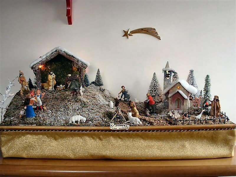

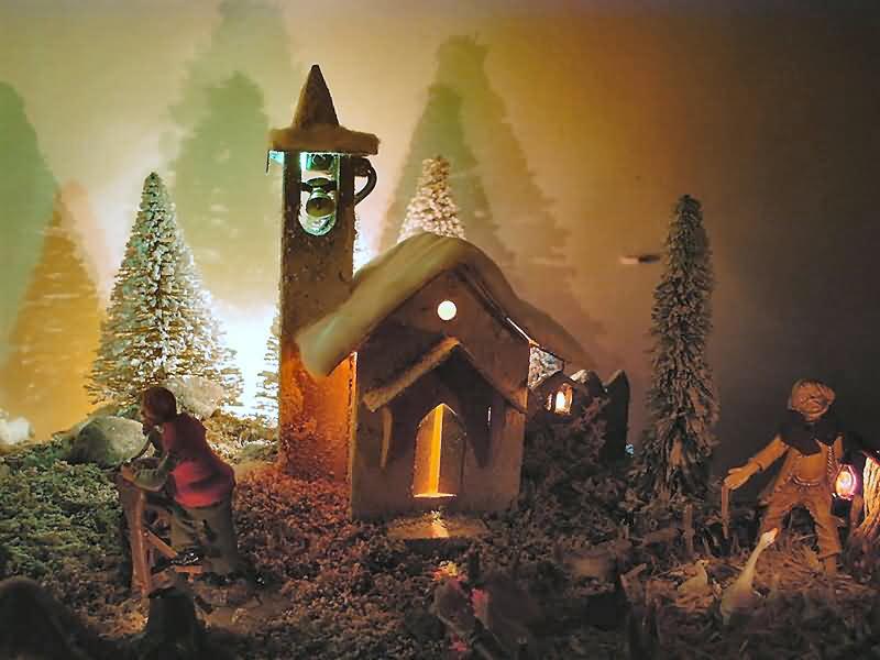

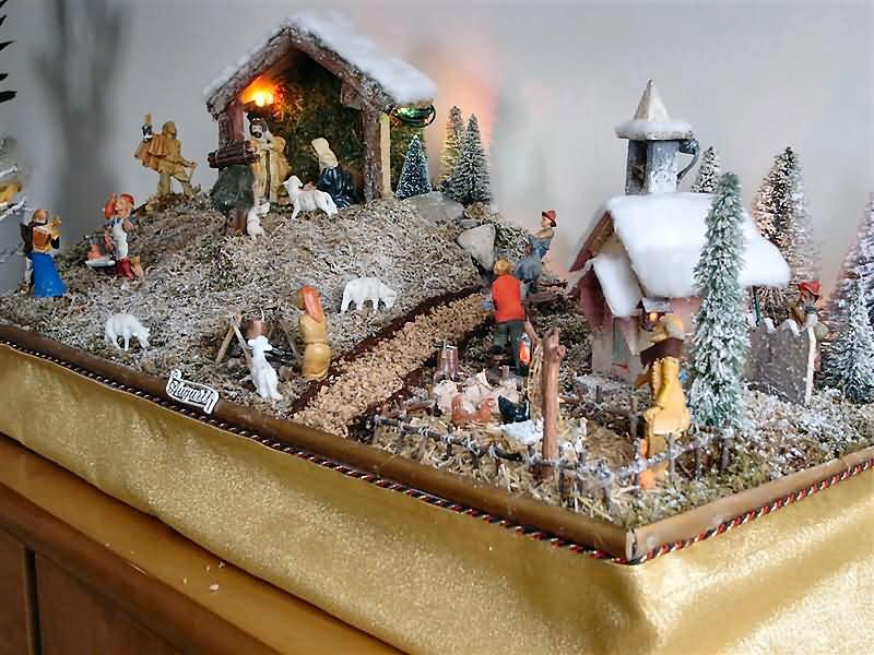

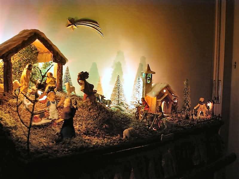

In passato ho costruito diversi presepi, alcuni anche abbastanza grandi. Il “problema” del trovare una giusta collocazione dei presepi mi ha spinto quest' anno a realizzarne uno di dimensioni limitate. Il presepe è realizzato completamente con materiali di recupero.

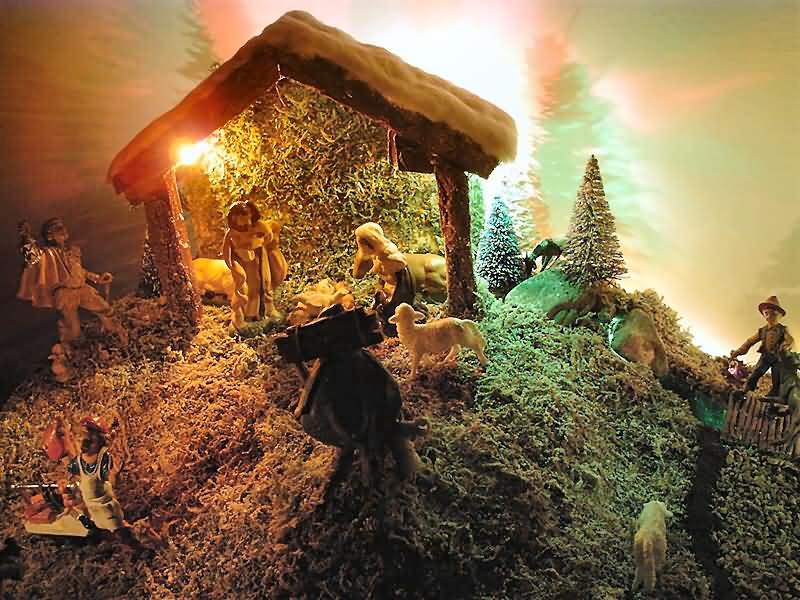

Il fondale è composto da una spessa base di compensato rivestito da strati di polistirolo, ricoperto infine da vero muschio.

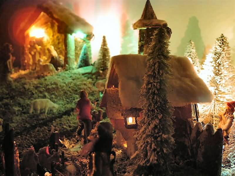

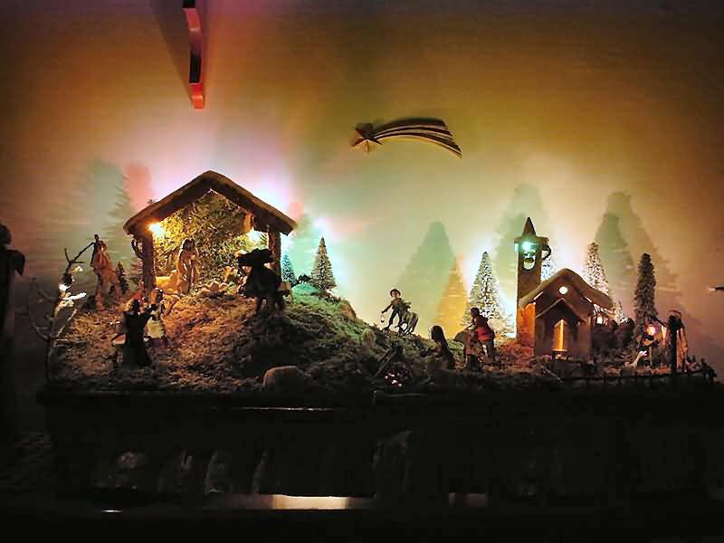

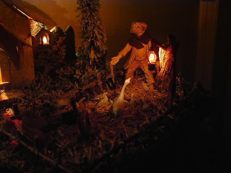

L’illuminazione è composta da una semplice catena luminosa e da una dozzina circa di lampadine 9V connesse in parallelo. Questa separazione è dovuta per separare le luci della fase diurna da

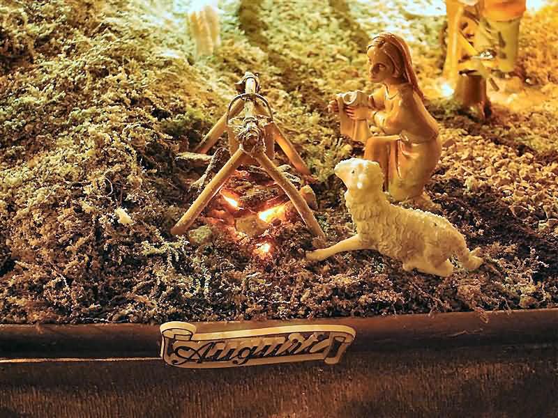

quelle della fase notturna. Il fuoco centrale è ottenuto da una semplice lampadina effetto fiamma, mentre i tre lanternini hanno un’intermittenza “soft” per simulare la fiamma.

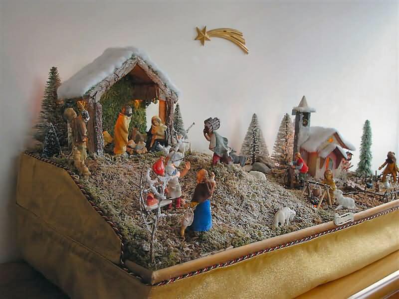

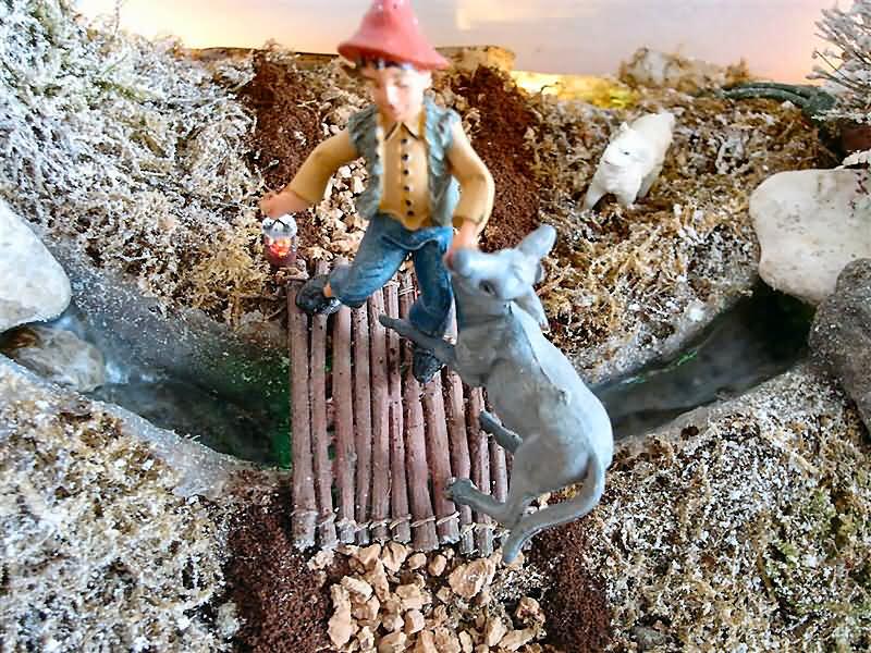

Il presepe è percorso da un piccolo ruscello e tre personaggi sono animati. Per i movimenti ho pensato ad un sistema che mi consenta in futuro di ampliare i movimenti a più statuine.
Tale sistema è composto da un motore per tergicristalli 12V che con un sistema di leve consente di ottenere un movimento molto armonioso nelle 2 direzioni.
Il movimento può quindi essere “trasportato” in qualunque punto del presepe con delle guaine usate per i freni delle bici.

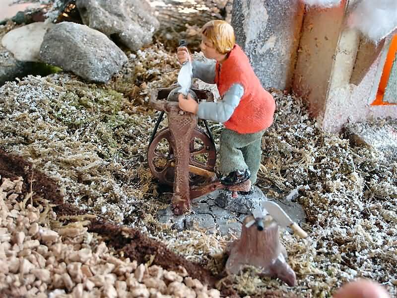

Lo strumento dell’ arrotino è stato il più complesso da realizzare, ricavato completamente da una tagliere in plastica, si muove in tutte le sue parti.
Il presepe inoltre riproduce i versi degli animali presenti e il suono delle campane.
