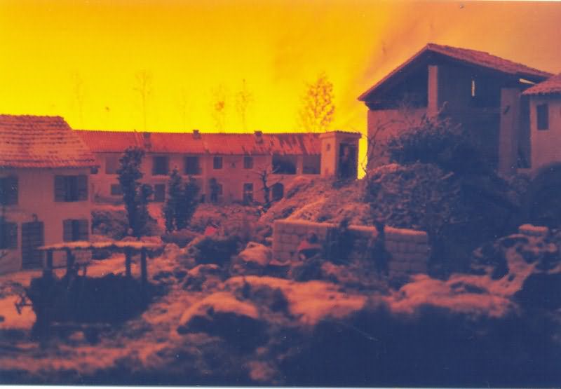

Sono Claudio da Spresiano, vorrei inviarvi delle foto del mio presepe 2007.

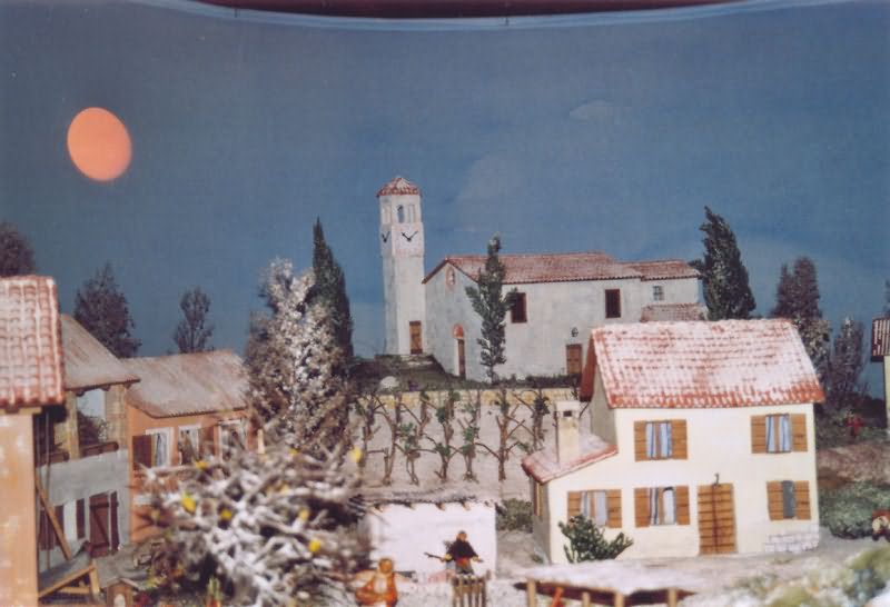

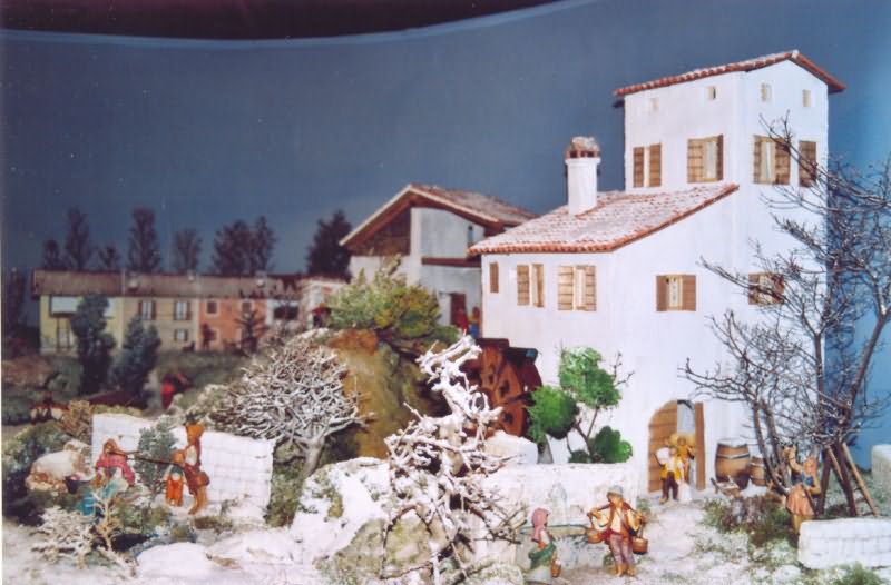

Le case sono costruite in polistirolo di 3 cm di spessore rivestite di gesso.

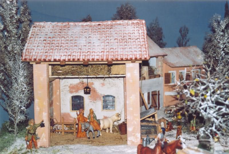

I tetti sono fatti di coppi fatti a mano con uno stampino usando il das colorato.
Quelli che vedete nelle foto sono circa 3000 fatti nel corso dell' anno.

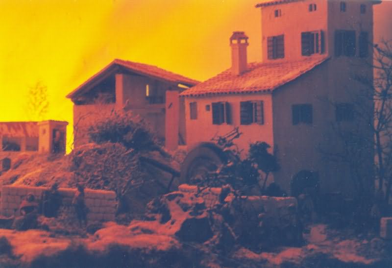

Nel mulino c'e' il camino che fuma di giorno e la ruota gira grazie a un motorino.

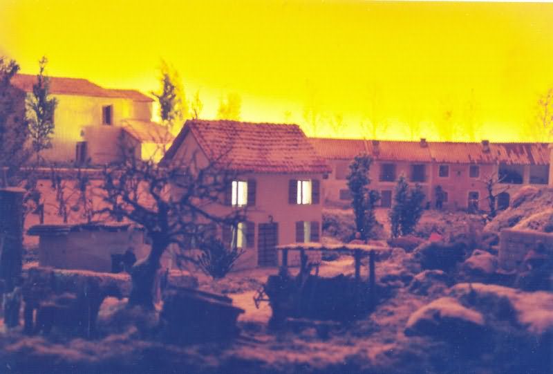

Uso una centralina per le fasi della giornata che comanda anche i registratori per i versi degli animali e la musica di sottofondo. Di notte nel cielo ci sono le stelle fatte con le fibre ottiche e nella seconda parte della notte scende la neve.
Questa l'ho fatta utilizzando una tramoggia piena di polistirolo con un motorino di tergicristallo.
Sono circa4 metri quadrati.
