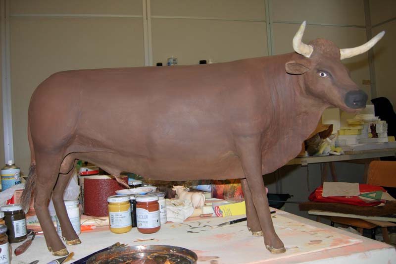

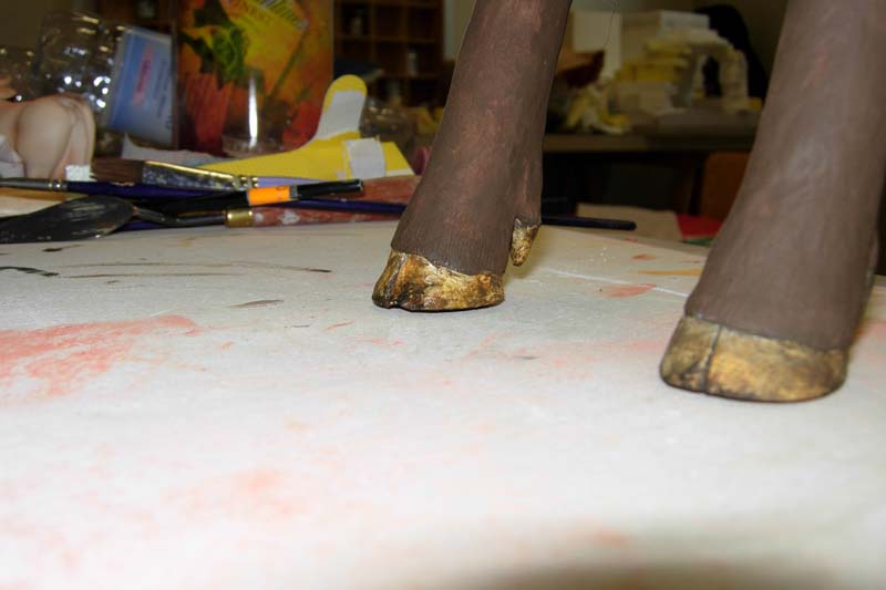

Cap. Harlock Inserito il - 15 maggio 2011 : 15:09:15
54,35 KB
quindi sono passato agli zoccoli...
67,15 KB
infine con un po' di terra d'ombra bruciata ho cercato di dare qualche sfumatura rossiccia al manto
Cap. Harlock Inserito il - 15 maggio 2011 : 15:05:24
61,28 KB
infoltita anche troppo tanto che s'è reso necessario un passaggio dal barbiere!
64,67 KB
dopodichè ho cominciato a scurire il muso e le parti in ombra...
47,5 KB
schiarire occhi...
49,5 KB
...e corna
Cap. Harlock Inserito il - 15 maggio 2011 : 15:00:26
Messaggio inserito da nico88
Caro Fabio ti rinnovo i complimenti per questo super lavoro!!per essere la tua prima realizzazione sei andato propriom alla grande
Adesso attendiamo le fasi della colorazione, sono omolto incuriosito di vedere l'effetto finale
Ciao nico, grazie anche a te.
Purtroppo la fase della colorazione è quella che mi ha soddisfatto di meno.
Pazienza, per fare questo genere di lavori ci vuole sicuramente molta pratica.
Comunque per soddisfare la tua curiosità...
61,86 KB
mano di fondo con terra d'ombra naturale per coprire il colore del das. L'ho dato anche sul ciuffo della coda (che avevo un po' infoltito in precedenza)

57,58 KB
poi con un pennellino con le setole di metallo cerco di simulare il manto del bue che sulle estremità delle zampe è più irregolare
