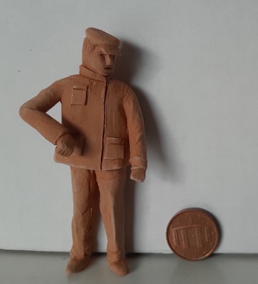

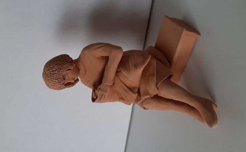

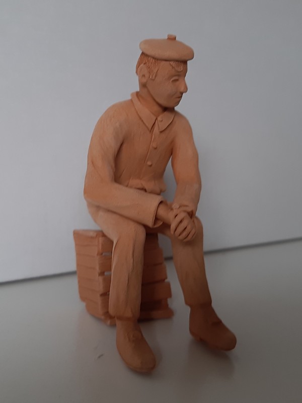

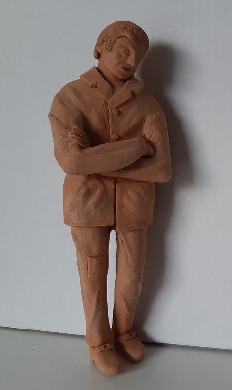

Ed ecco finalmente le statue cotte, da dipingere, quest'anno proverò i colori ad olio.
Statue da 13 cm circa
39,34 KB
55,64 KB
48,38 KB
Questo è uno spazzino (senza scopa) più piccolo
29,5 KB

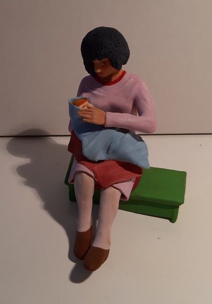

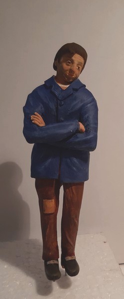

Ed ecco le statue quasi finite, ho provato ad usare questa volta i colori ad olio:
39,15 KB
31,55 KB

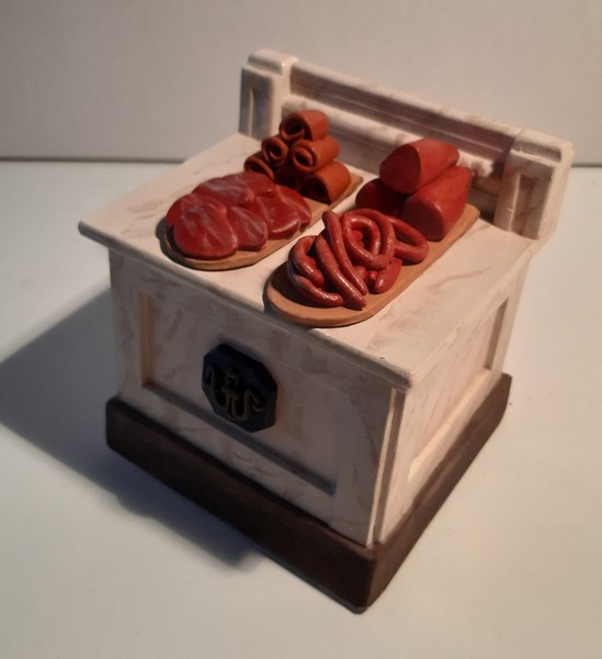

Ed ecco il banco della macelleria, carne non troppo tenera...di terracotta
60,85 KB

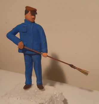

Aggiungo foto dell'angolo di camino praticamente finito e piccolo (6cm) spazzino
109,37 KB
19,57 KB

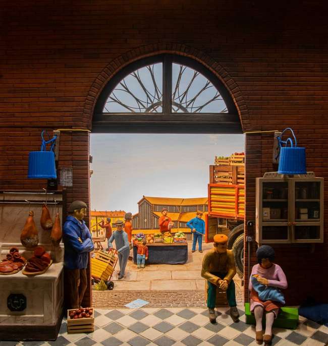

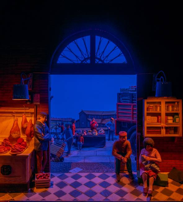

Inserito il - 16 novembre 2020 : 13:26:36  Mostra Profilo  Visita l'Homepage di Goofy Invia a Goofy un Messaggio Privato  Rispondi Quotando
Ed ecco qua, foto "ufficiale" :
100,66 KB

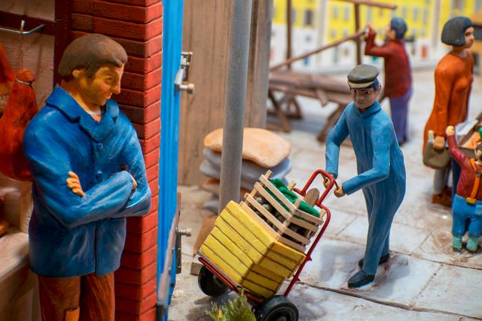

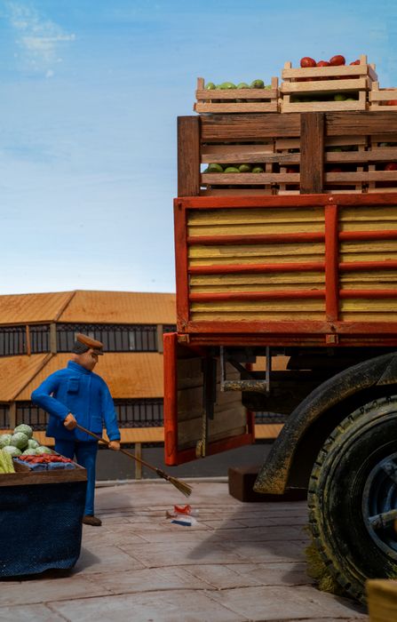

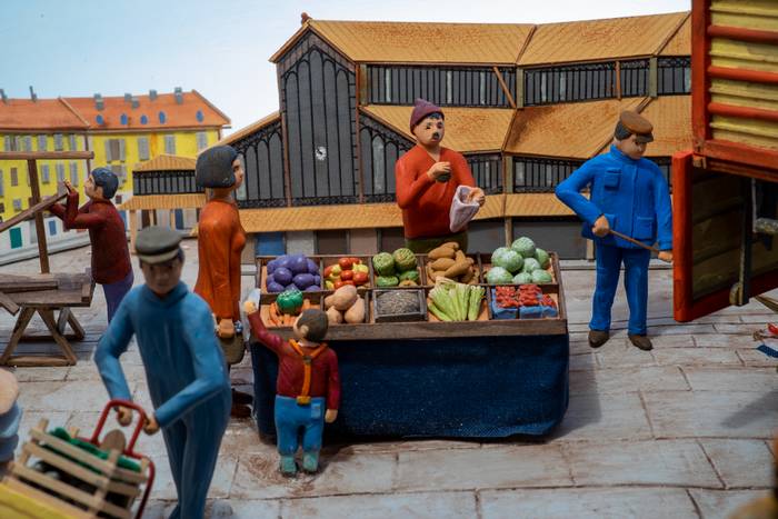

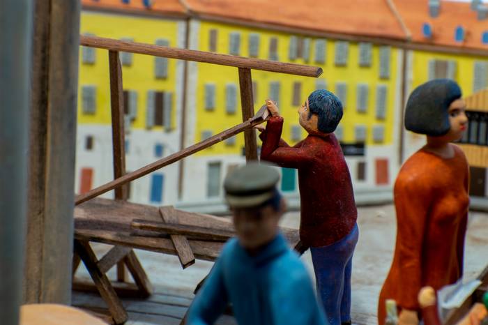

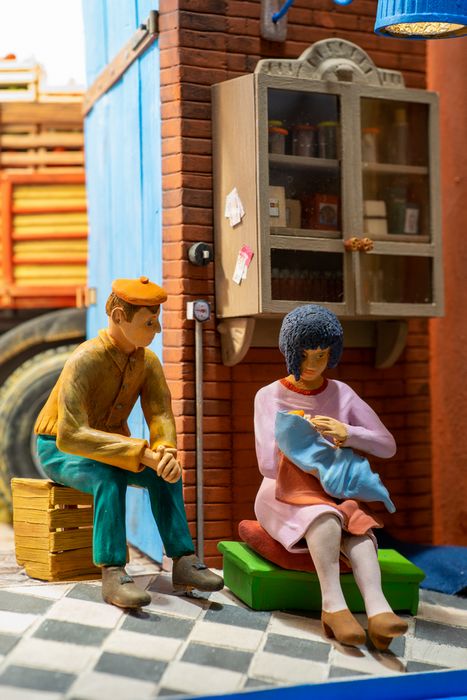

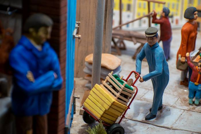

Inserito il - 03 gennaio 2021 : 22:08:40  Mostra Profilo  Visita l'Homepage di Goofy Invia a Goofy un Messaggio Privato  Rispondi Quotando
Grazie a tutti!
Aggiungo qualche altra foto:
105,48 KB
70,45 KB
95,61 KB
63,31 KB
78,69 KB
82,46 KB
95,82 KB
