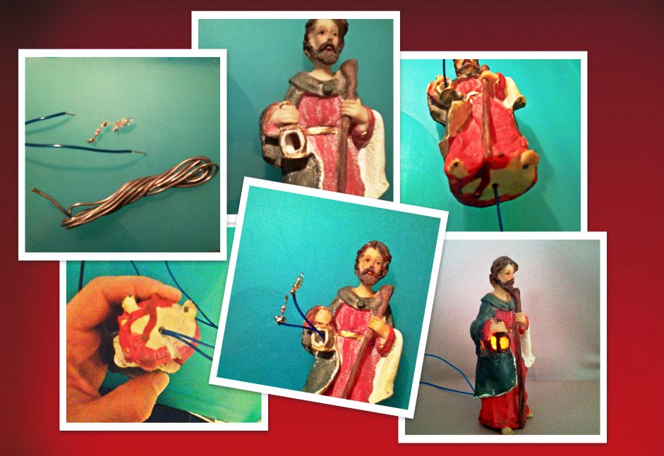

Ecco come poter illuminare le lanterna dei nostri pastori.
Occorrente:
- Statua cava all'interno con lanterna
- Filo di luce con presa
- Lampadina spia
- Stagno
- Mini trapano (tipo dremel)
- Saldatore
- Nastro isolante
- Pistola a caldo
- Pennello e colore
1) Forate la lanterna nelle parte del "vetro" non toccando la struttura
2) Forate la base della statua e uno spazio per fare passare i fili e non creare spessori.
3) inserite i fili della luce dalla base e fateli uscire dalla lanterna (aiutatevi con dei ganci)
4) saldate la lampadina spia (come quella degli elettrodomestici) ai fili che isolerete con nastro
5) Bloccate i fili e lampadina con la colla a caldo
6) Riempiti il vuoto della lanterna con la colla a caldo
7) Tingete le parti della lanterna che sono rimaste senza colore
NB: Attenzione alla corrente a 220v. Potete eventualmente usare dei led e quindi utilizzare un trasformatore con uscita a basso voltaggio.
