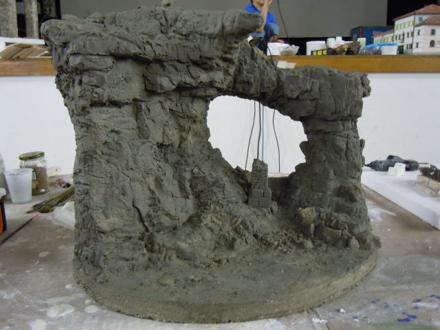

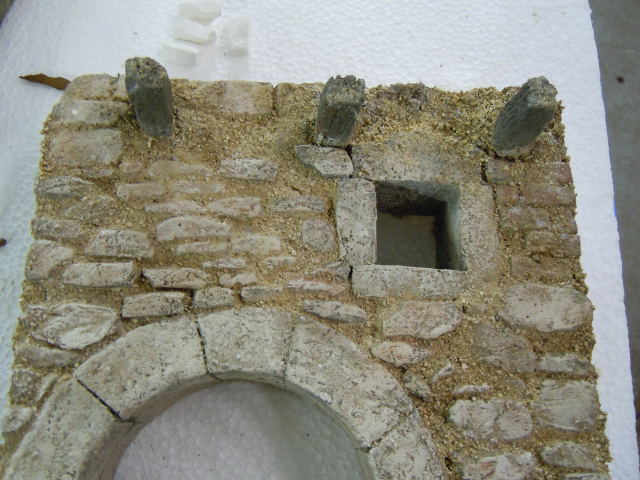

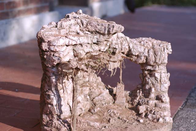

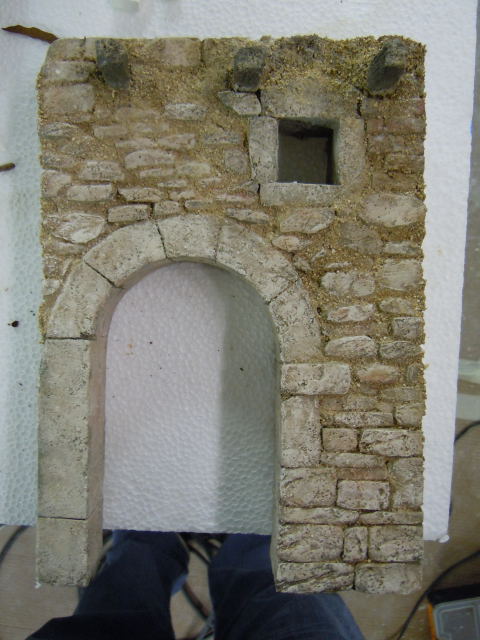

Come chiesto da Fabio e altri ecco altre foto, le mie didascalie saranno abbastanza sintetiche comunque penso che Fabio eventualmente possa approfondire o commentare se ce ne sarà bisogno.
Parete realizzata con tecnica mista, catalana e porex.
83,06 KB
Vista più particolareggiata.
86,8 KB

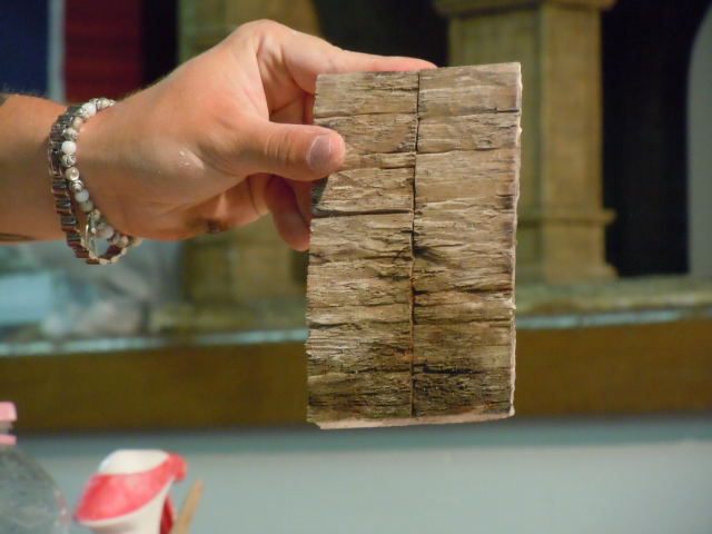

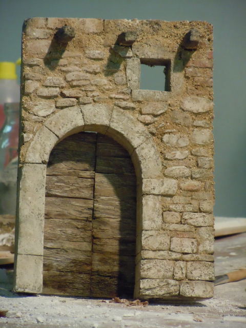

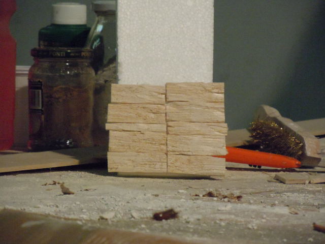

In attesa che si asciughi un lavoro Fabio ci illustra come fare una porta in balsa.
72,28 KB
Incollaggio dei listelli di balsa per la porta.
60,29 KB
Fabio mentre ci mostra come colorare la porta.
77,87 KB
Risultato finale.
57,61 KB
"Uauhh... c'è l'ho fatta" sembra dire Fabio, ma in verità stava rispondendo alle domande dei corsisti.
69,88 KB
Dimostrazione di come la porta appena fatta si abbini bene alla parete vista in precedenza.

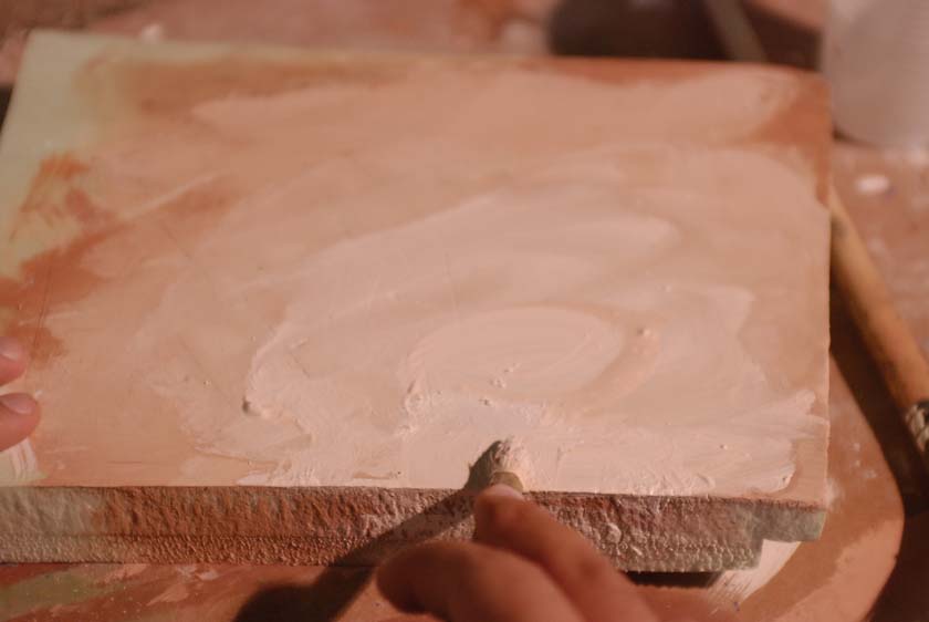

Inserito il - 06 luglio 2012 : 14:01:08  Mostra Profilo Invia a alex99 un Messaggio Privato  Rispondi Quotando

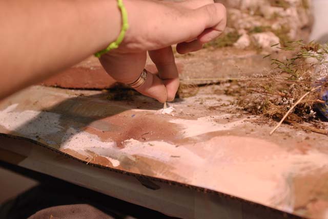

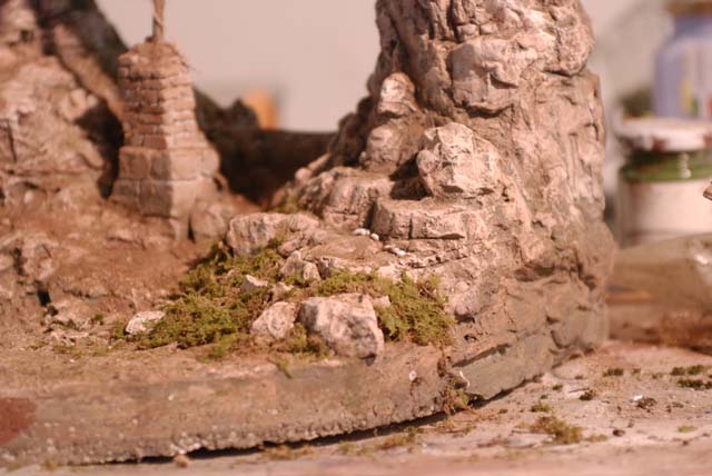

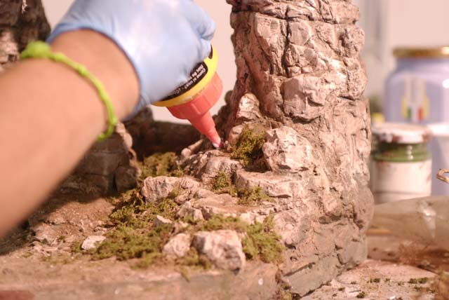

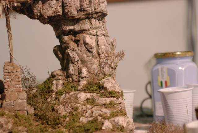

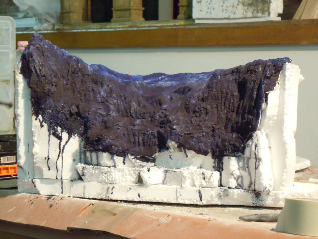

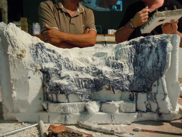

Eccomi con altre foto, vedremo ora tutte le fasi della colorazione delle rocce, dal fondo di partenza al risultato finale.
74,2 KB
77,02 KB
75,16 KB
73,3 KB
80,31 KB
90 KB
87,34 KB
93,35 KB
Con la prossima serie di foto, che postero nei prosimi giorni, vedremo il proseguimento di questa roccia con la realizzazzione di una struttura dove allggiare la natività e l'inserimento di una parte di vegetazione.
A presto

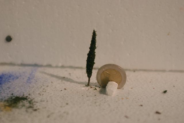

36,1 KB
questo è un cipresso realizzato con lana d'acciaio (quella che si usa per lavare le pentole credo) colorata con acrilici (verde scuro e un pizzico di blu) e poi spolverata con le spugnette colorate

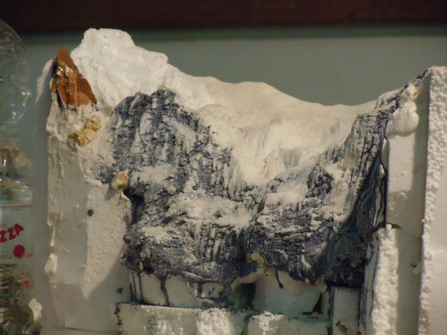

Ho qualche foto del fondale ma mi mancano alcune fasi.
Intanto inserisco queste foto, se qualche altro corsista vuole integrare è il benvenuto :

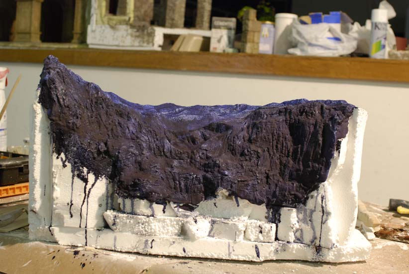

85,67 KB

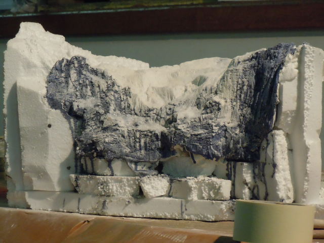

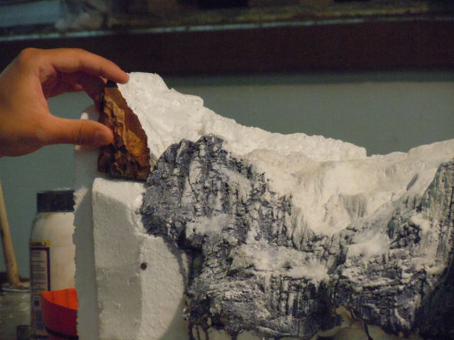

Qui Fabio ha già realizzato la struttura in polistirolo e gesso ed elementi naturali quale la corteccia...
87,16 KB

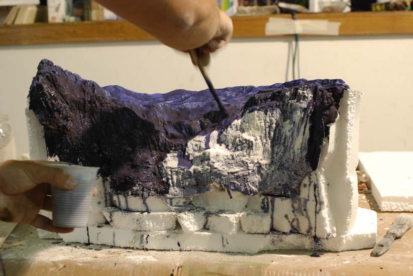

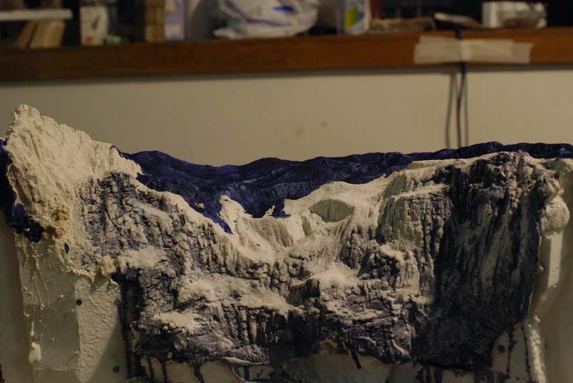

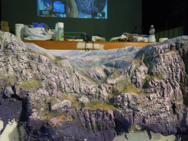

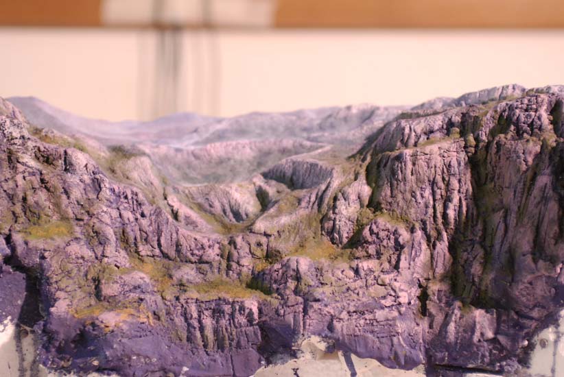

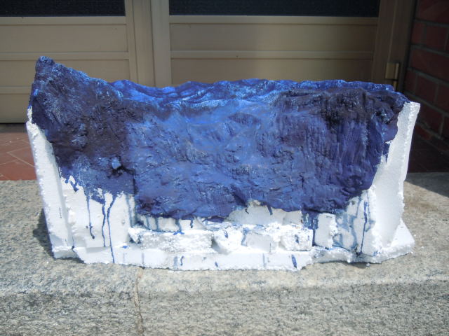

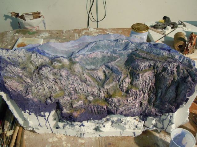

Nella colorazione ha dato un fondo blu su tutto lo sfondo

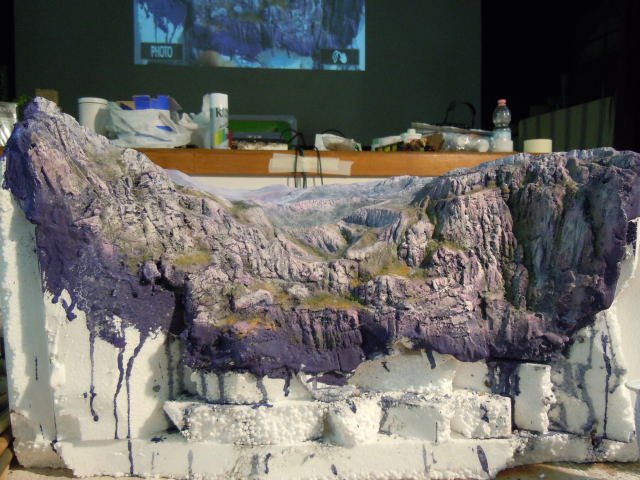

93,32 KB

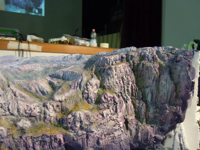

Fondo completato. Notare come le montagne più lontane siano assolutamente prive di dettagli (Fabio ha usato una soluzione di acqua e gesso per cancellare eventuali piccole imperfezioni su queste montagne lontane) mentre su quelle più vicine si vede la trama della roccia...

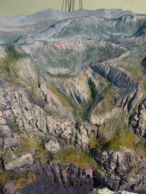

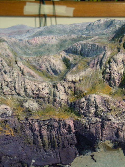

Inserito il - 08 luglio 2012 : 01:30:03  Mostra Profilo Invia a Cap. Harlock un Messaggio Privato  Rispondi Quotando

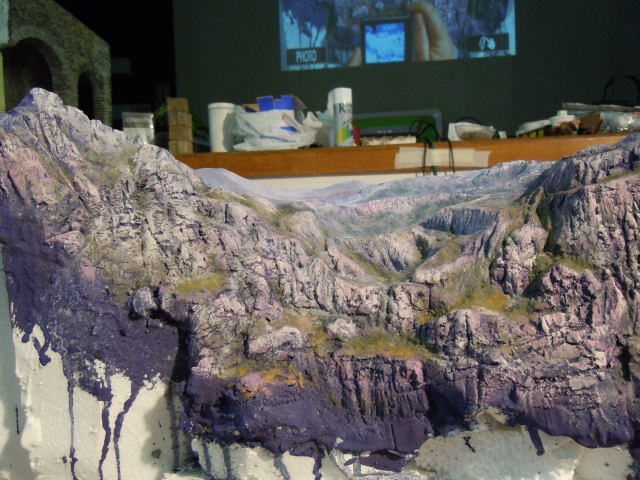

Da qui passo quasi a lavoro terminato purtroppo
98,78 KB

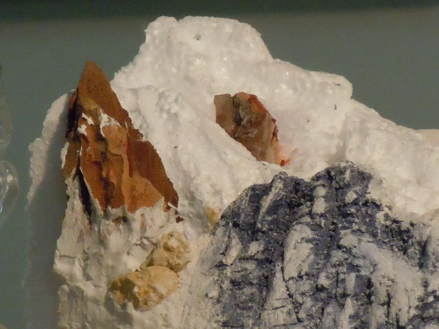

Fabio ha schiarito le montagne lontane utilizzando lo stesso colore che ha usato per il cielo ulteriormente diluito in acqua passando più volte finche non è stato soddisfatto del risultato.
Invece ha usato colori tendenti al rosa per le montagne più vicine. Per la vegetazione ha usato i colori per quella lontana mentre ha usato le spugnette per quella più vicina...

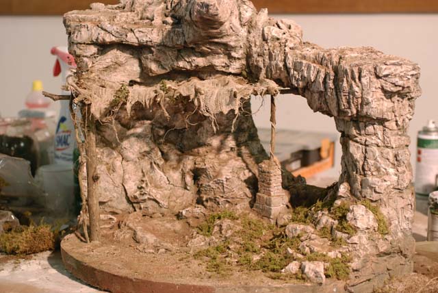

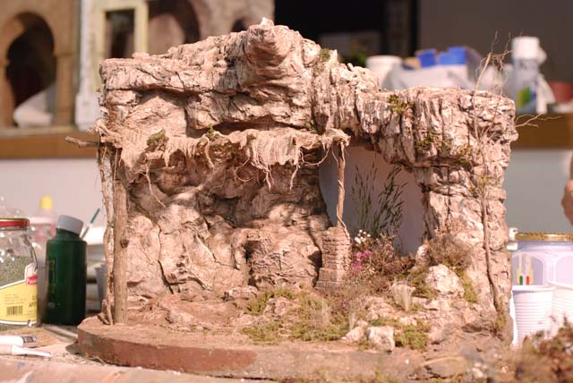

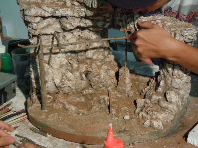

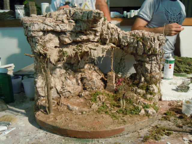

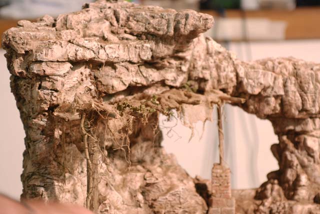

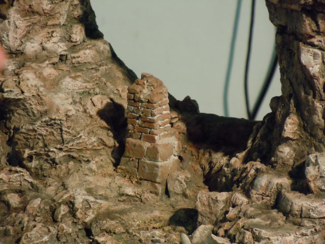

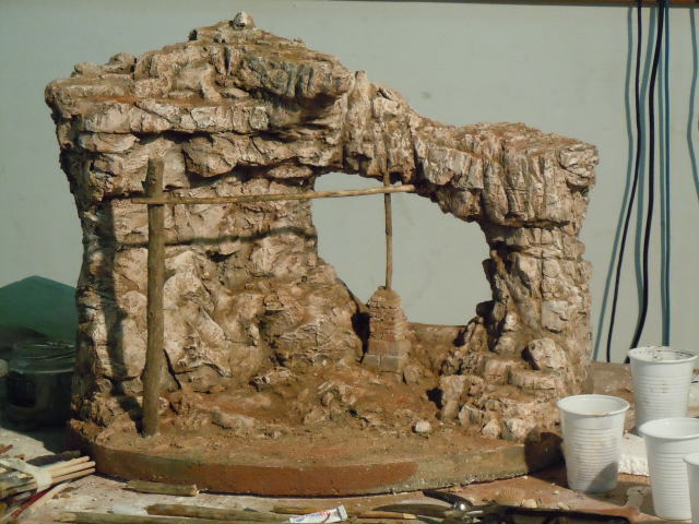

qui Fabio sta costruendo la struttura che ospiterà la natività....
74,06 KB

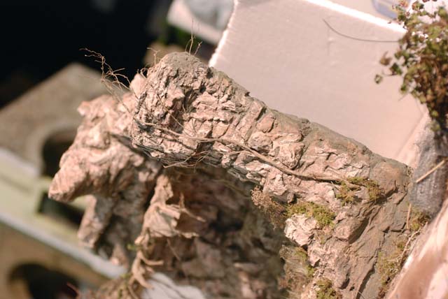

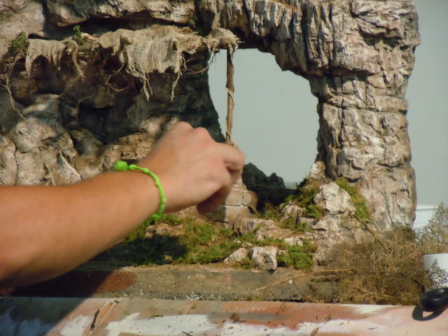

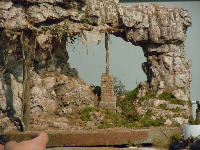

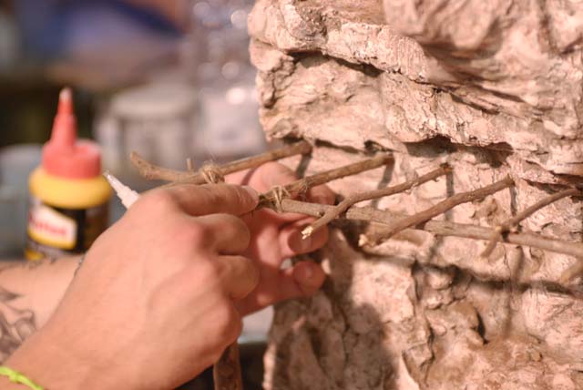

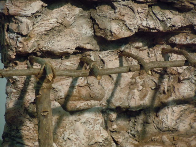

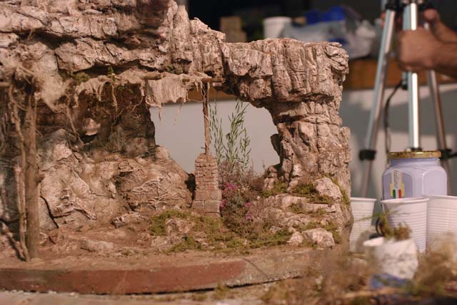

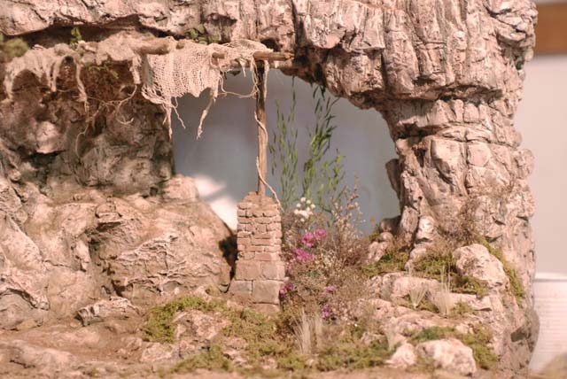

qui ha aggiunto la copertura fatta con della garza rovinata con delle spazzole metalliche e colorata con una miscela di colla di coniglio (ovviamente diluita in acqua) e terra...
ci ha aggiunto anche un rampicante fatto con una radice (nella fattispecie trattasi di radice di tiglio) e dei rami di capelvenere essiccati.

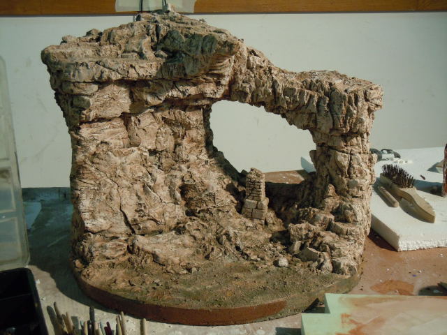

Inserito il - 08 luglio 2012 : 02:01:06  Mostra Profilo Invia a Cap. Harlock un Messaggio Privato  Rispondi Quotando

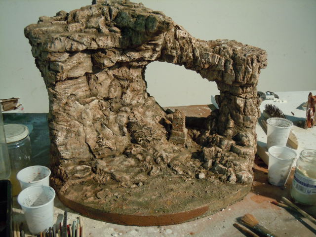

Andiamo avanti...

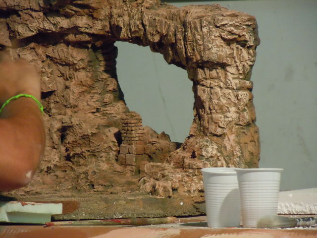

74,6 KB
Vista totale mentre era fuori ad asciugare...
69,71 KB

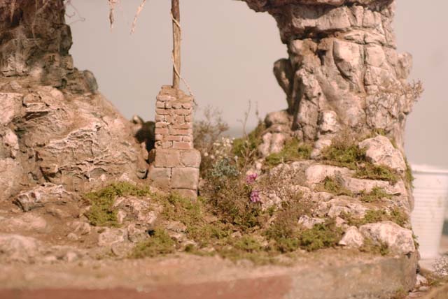

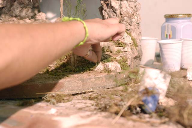

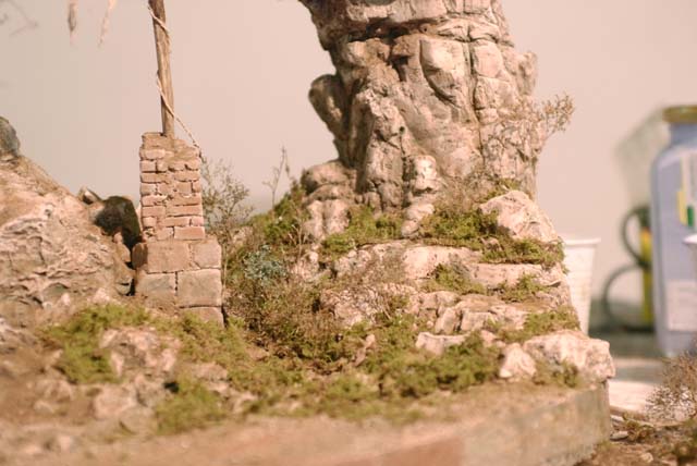

si comincia con la vegetazione...
70,06 KB
prima il solito muschio...
87,95 KB
fino ad ottenere il risultato voluto...

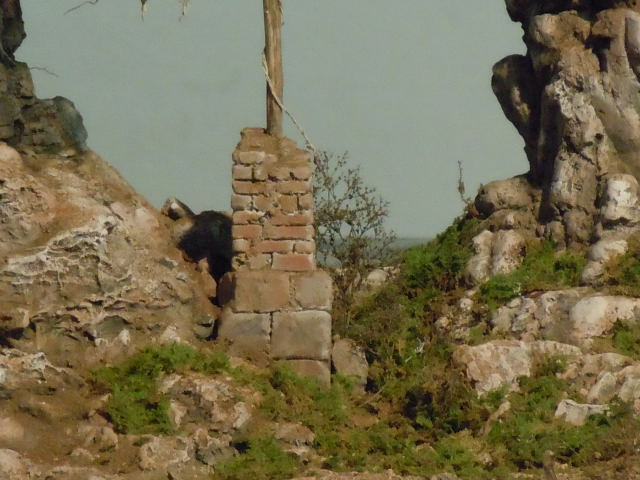

Inserito il - 08 luglio 2012 : 02:04:21  Mostra Profilo Invia a Cap. Harlock un Messaggio Privato  Rispondi Quotando
73,61 KB

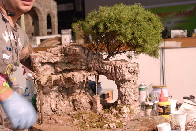

Fabio ci fa vedere come si possono introdurre elementi naturali che si possono trovare in giro (basta avere l'occhio sempre vigile eh Fabio?)...
87,26 KB
e come cambia la scena spostando di poco questi elementi...

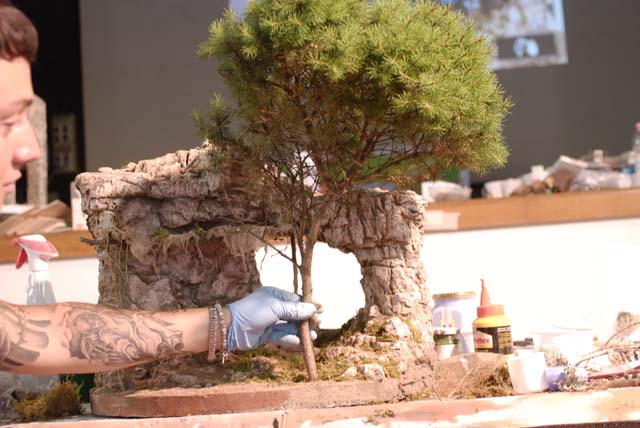

Messo da parte "l'albero" che deve essere ancora trattato per non perdere gli aghi si va avanti con la vegetazione...
64,53 KB

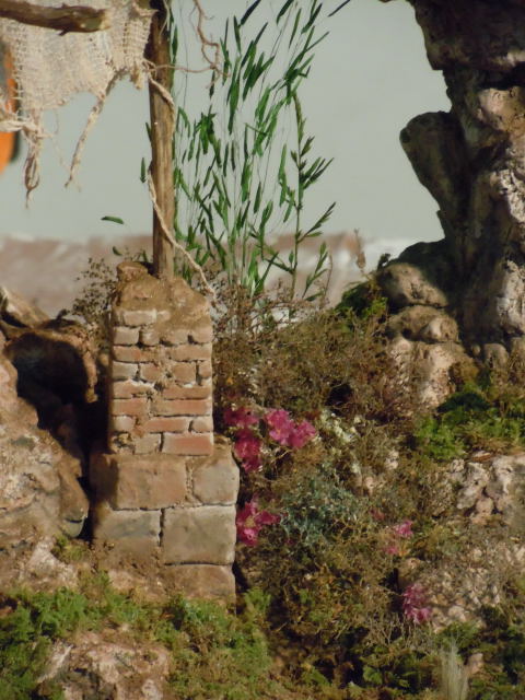

spunta qualche fiore (anche questi si trovano dai fiorai...
80,5 KB
e ancora piante vere stabilizzate che si possono trovare dai fiorai o nei negozi di modellismo...

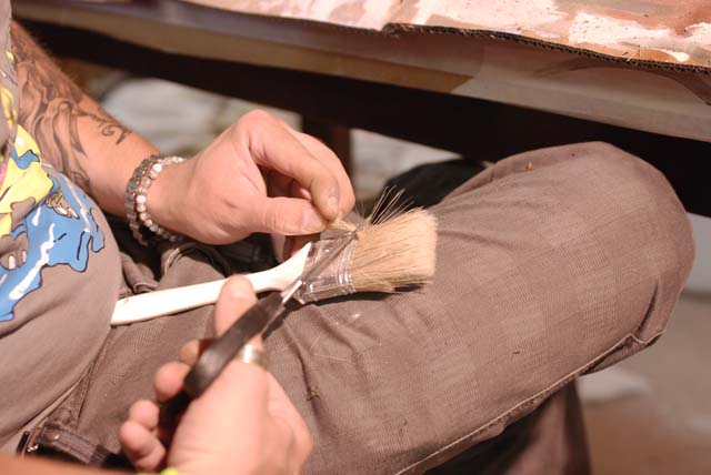

cosa vorrà mai fare a questo pennello!?
53,02 KB
semplice, usa le setole del pennello...
56,62 KB
per simulare i ciuffi d'erba secca!

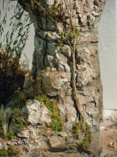

ma perchè accontentarsi? Qui è cresciuto un rampicante (ancora una radice di tiglio)...
84,62 KB
alla quale è stato aggiunto un ramo di capelvenere per far vedere come proseguire...

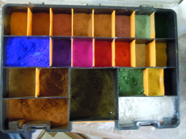

Inserito il - 08 luglio 2012 : 02:21:30  Mostra Profilo Invia a Cap. Harlock un Messaggio Privato  Rispondi Quotando
Dimenticavo, per quel che riguarda i colori non ricordo la sequenza esatta (dovrò rivedere il video).
Vi lascio però con la "tavolozza" di Fabio
Ciao (e si son fatte le 2 e 20!)
46,49 KB

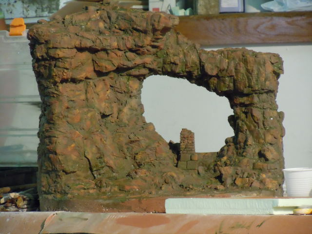

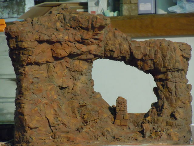

Anche se Cap Harlock ha già postato qualcosa io continuo con le foto della roccia.
88,29 KB
95,7 KB
96,86 KB
82,55 KB
continua.......

La struttura per la nativita è stata fatta ora le foto della vegetazione.
85,75 KB
79,01 KB
96,13 KB
continua...

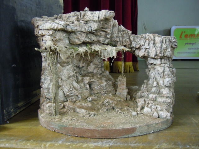

ed ora il lavoro completato
102,03 KB

Volevo chiedere come veniva realizzata la copertura della natività con la garza????
Che garza è??? Come viene trattata che terre vengono usate???
Mi piacerebbe inserirla nel mio diorama?
Grazie Fello
Inserito il - 08 luglio 2012 : 21:39:33  Mostra Profilo Invia a Cap. Harlock un Messaggio Privato  Rispondi Quotando
Messaggio inserito da fello84
belloooooooooooooooooooooo!!! Complimenti!!!
Grazie Fello
E' semplicissima garza di quella che si usa per le ferite. Fabio per invecchiarla prima l'ha maltrattata con una spazzola di ferro e poi l'ha immersa in una soluzione di colla di coniglio e terra.

Come promesso ecco altre foto del fondale.
74,13 KB
72,05 KB
71,66 KB
68,82 KB
92,29 KB
continua...
Città: Mogliano Veneto
854 Messaggi
Inserito il - 10 luglio 2012 : 00:52:50  Mostra Profilo Invia a alex99 un Messaggio Privato  Rispondi Quotando
continua...
colorazione di fondo completata
78,11 KB
fondale messo al sole per asciugare il colore di fondo
81,28 KB
Purtroppo anch'io non ho foto delle vari fasi di colorazione del fondale, ma solo del lavoro ultimato, perchè avevo la batteria della fotocamera scarica, devo però verificare quelle che avevo fatto con il cellulare se sono accettabili.
Alle prossime foto.

Inserito il - 14 luglio 2012 : 19:00:23  Mostra Profilo Invia a alex99 un Messaggio Privato  Rispondi Quotando
Ecco ancora foto del fondale.
91,02 KB
95,59 KB
96,29 KB
92,3 KB
93,78 KB
98,93 KB
[size=1] 96,1 KB[/size
Questa è una serie di varie vedute del fondale, finita la colorazione, la prossima volta mettero le foto del fondale finito.
