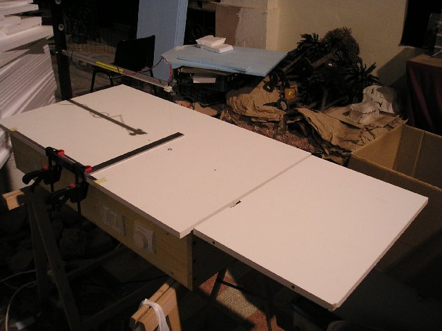

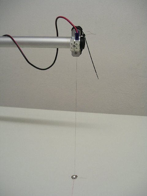

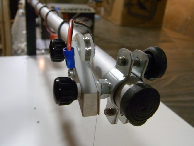

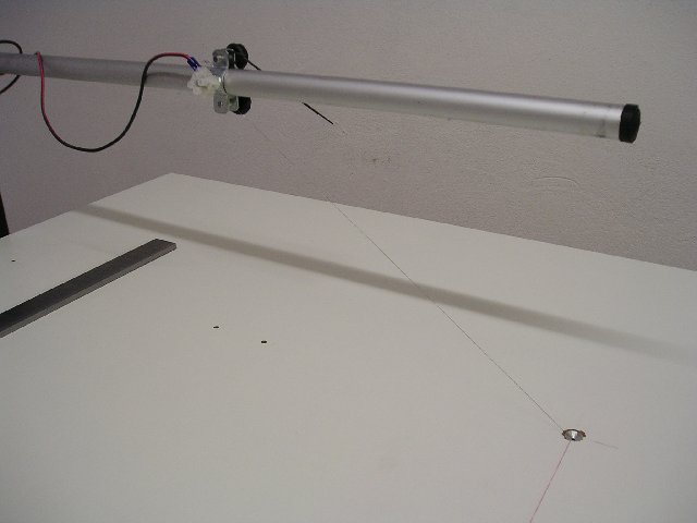

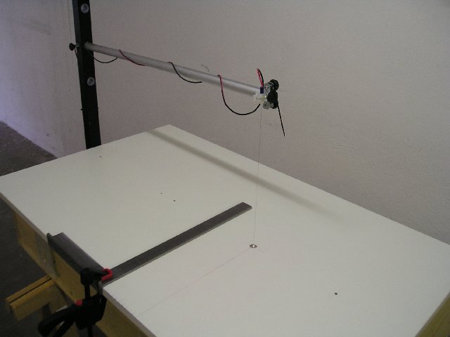

ecco il mio banco tagliapolistirolo artigianale:
38,99 KB
Vista generale del banco
32,89 KB
Diverse altezze di taglio
29,34 KB
60cm di sbraccio
25,26 KB
17,19 KB

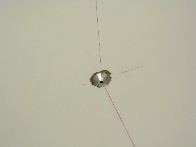

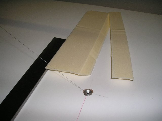

intersezione filo-piano di taglio
30,13 KB
piano di lavoro attrezzato
28,71 KB
si possono effettuare tagli angolati
32,43 KB
23,76 KB

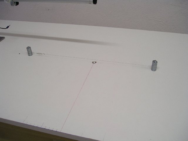

taglio orizzontale con molla pagliativa di tensionamento in attesa di qualche idea migliore
54,92 KB

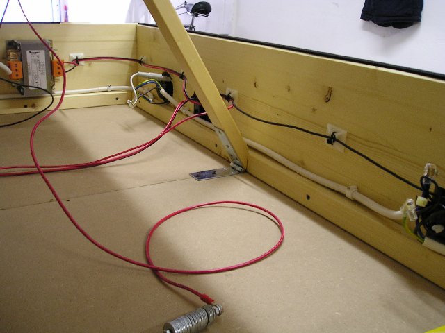

un po' di interni
40,67 KB
Modificato da - mecc74 in Data 10 ottobre 2009 14:20:01

Inserito il - 12 ottobre 2009 : 15:37:12  Mostra Profilo Invia a mecc74 un Messaggio Privato  Rispondi Quotando
Per i tagli circolari Stef, basta una puntina sul piano di lavoro fissata con il nastro adesivo

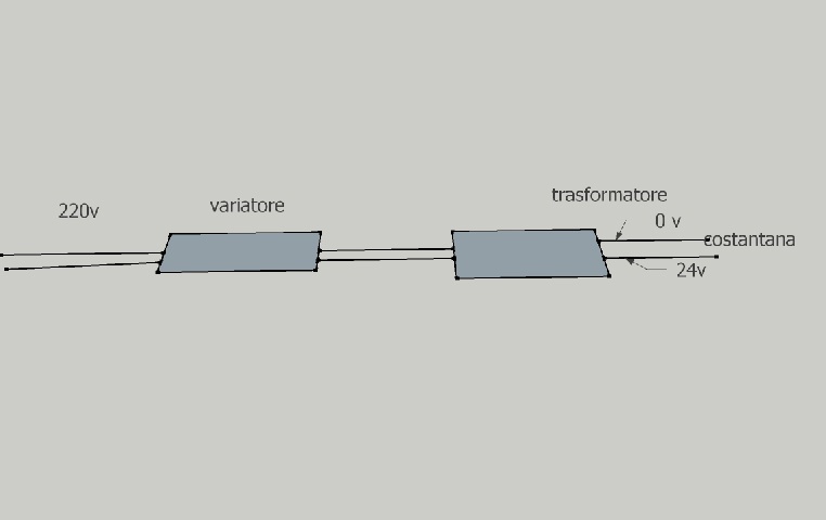

Mecc ti volevo porre una domanda : l'alimentatore che potenza deve avere per poter riscaldare il filo ??
ti faccio i miei più sinceri complimenti !!

Inserito il - 12 ottobre 2009 : 20:46:18  Mostra Profilo Invia a mecc74 un Messaggio Privato  Rispondi Quotando
io ho usato un trasformatore da 200W 12-24V mi sembra che abbia una capacità di 8A ma non vorrei scrivere castronerie visto che con l'elettricità faccio presto
il filo è un NiCr da 0,2mm.
Più allunghi il filo meno riesci a scaldarlo, con la lunghezza max ottenibile con la mia colonna (circa 40cm di filo) la velocità di taglio è molto ridotta, mentre col filo più corto (circa 17cm)puoi arrivare al calor arancio tendente al giallo.

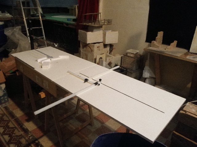

Modifica campale del banco tagliapolistirolo
piano aggiuntivo reclinabile di 90° per facilitare il taglio di pannelli fino a 125cm di lunghezza.

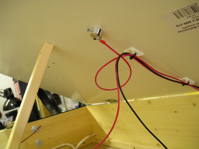

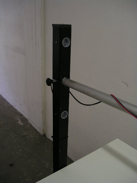

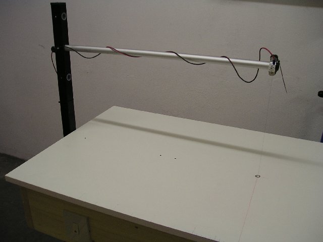

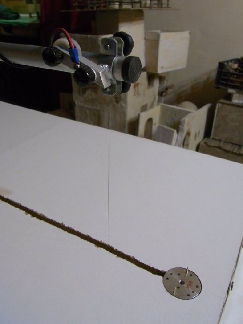

Inserito il - 26 giugno 2010 : 10:11:36  Mostra Profilo Invia a gb_ un Messaggio Privato  Rispondi Quotando
mecc volevo chiederti una cosa. che sistema hai adottato per tenere il filo in tensione (meccanica, non elettrica!) man mano che si dilata?
non ho visto molle o altro..... sono sicuro che c'è il trucco!!

3766 Messaggi
Inserito il - 26 giugno 2010 : 13:41:39  Mostra Profilo Invia a mecc74 un Messaggio Privato  Rispondi Quotando
X gb e julen
il filo resta in tensione (taglio verticale) grazie alla reazione elastica del braccio, in sintesi prima si serra il filo sotto il piano di lavoro poi si collega al morsetto (di cui foto sopra)avendo l'accortezza di far flettere leggermente verso il basso il braccio.i
Il ritorno elastico del braccio manterrà in tensione il filo.
Per il taglio orizzontale son dovuto ricorrere alla classica molla
per quel che riguarda il goniometro.....pazienza si va ad occhio .
comunque sono in cantiere delle modifiche da apportare su alcuni settori, in particolare sulla base dell'esperienza acquisita in materia di rottura del filo.

Messaggio inserito da romano
complimenti!!!!xl'inclinazione nn ci sarei mai arrivato(ho sempre piegato il polistirolo)mi puoi dire se il potenziometro l'hai messo prima o dopo il trasformatore?
il regolatore è sul filo di fase prima del trasformastore
secondo schema postato da Hadamo:

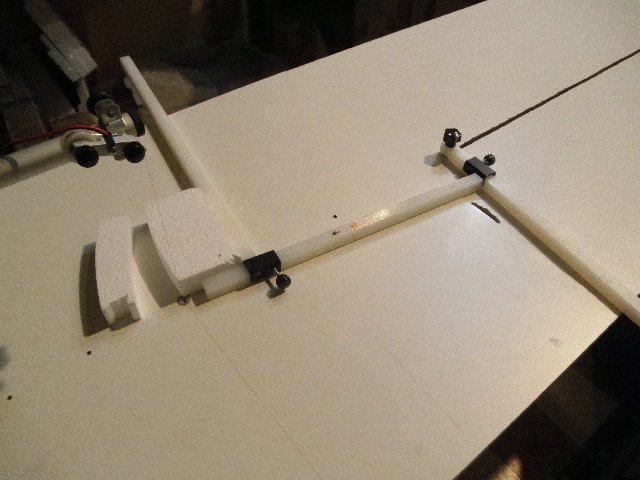

Inserito il - 16 ottobre 2010 : 16:17:20  Mostra Profilo Invia a mecc74 un Messaggio Privato  Rispondi Quotando
Ho elaborato alcune modifiche al banco tagliapolistirolo:
36,75 KB
Porta bobina
60 KB
piano aggiuntivo per taglio circolare, per cilindri, coni, o troncoconi da 80 a 250cm di diametro
51,27 KB
per tagli sotto gli 80 cm sto completando un altro piano aggiuntivo
Modificato da - mecc74 in data 16 ottobre 2010 16:20:19

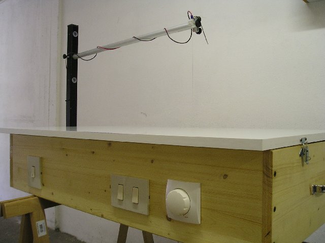

Inserito il - 23 gennaio 2011 : 08:54:15  Mostra Profilo Invia a skay815 un Messaggio Privato  Rispondi Quotando
Mecc scusami ma quel variatore di luce dove lo hai trovato e che marca è?
io ho un variatore che va a scatti e non è molto preciso e il filo mi si surriscalda un po' di più, così quando mi soffermo mi fonde un po' troppo
E un'altra cosa come mai 3 interruttori?
Uno è per la rete sicuramente l'altro forse è per il filo e il terzo a cosa ti serve?

L'interruttore tutto a sx, è quello generale del banco.
poi c'è quello per i taglio verticale e quello per il taglio orizzontale, il variatore è un Relco RTM 65 DAK cod prodotto RM757

Eccomi pronto a realizzarmi il mio banchetto tagliapolistirolo...praticamente ho tutto pronto e devo solo collegare i fili. Però prima di farlo chiedo a voi prima di creare danni o bruciare il trasformatore...
Ecco cosa mi sono procurato:
Variatore 40-160 W http://www.relco.it/Italiano/Catalogo/10/2010/336.pdf
Trasformatore 160W 12/24v e 6,4Ampere(più o meno)
Filo costantana da asciugacapelli
Possono andare?
Ditemi se il procedimento è corretto
15,21 KB
3519 Messaggi
Inserito il - 20 maggio 2011 : 08:57:21  Mostra Profilo  Visita l'Homepage di Amministratore Invia a Amministratore un Messaggio Privato  Rispondi Quotando
Lo schema, come lo hai disegnato, va bene.
L'unica incognita è il variatore.
Il trasformatore è un carico induttivo e il variatore, se non adatto, potrebbe danneggiarsi o funzionare male.
Esistono in commercio dei variatori adatti ai carichi induttivi.
Comunque fai una prova.
Potrebbe anche andare bene senza problemi.
