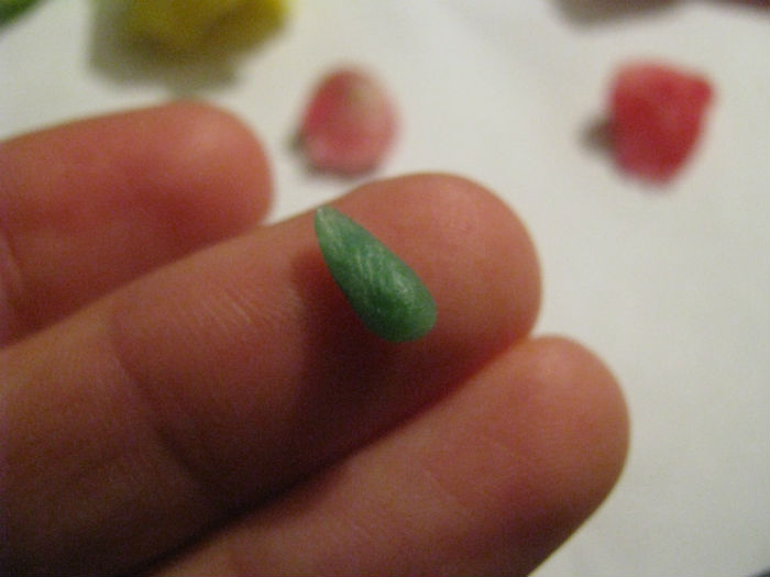

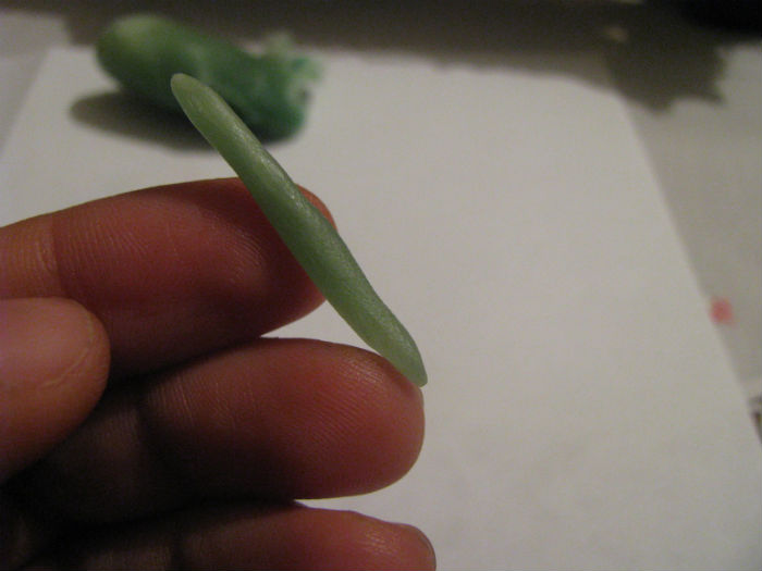

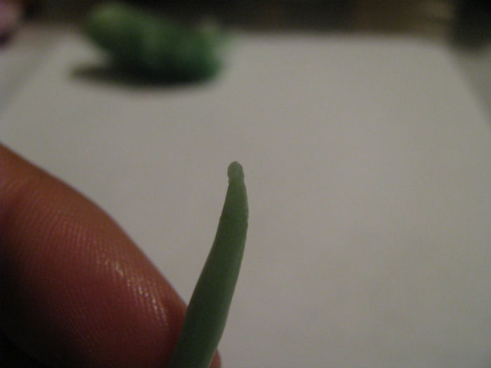

Ragazzi oltre al banco del pesce come sapete,contemporaneamente sto lavorando al banco del fruttivendolo...ecco i primi risultati..soggetto di oggi :le fave,super semplici e veloci

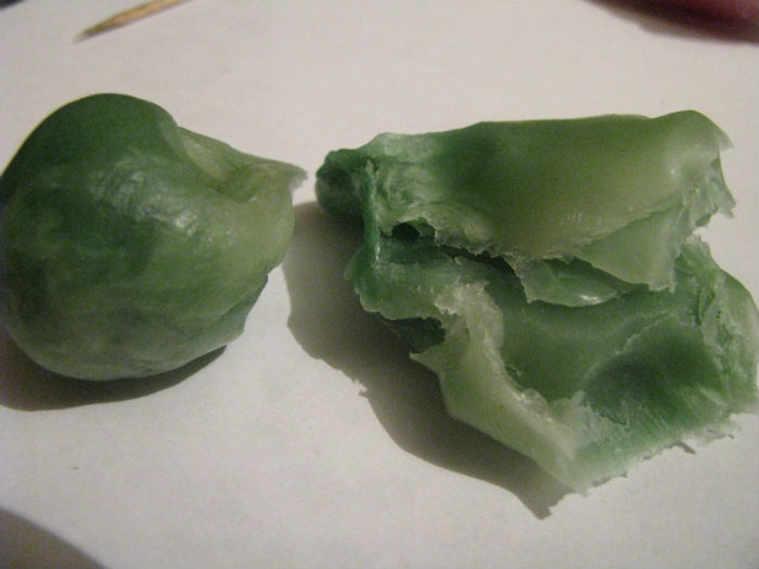

 50,45 KB prendiamo della cera io l'ho colorata con del pastello a cera color verde militare(giusto un pò)
 42,21 KB facciamo delle striscioline

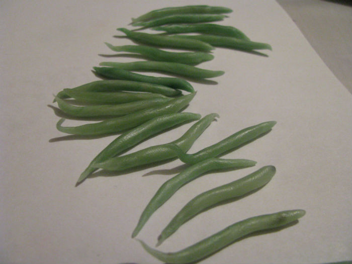

 35,68 KB appuntiamo una delle estremità
 50,11 KB

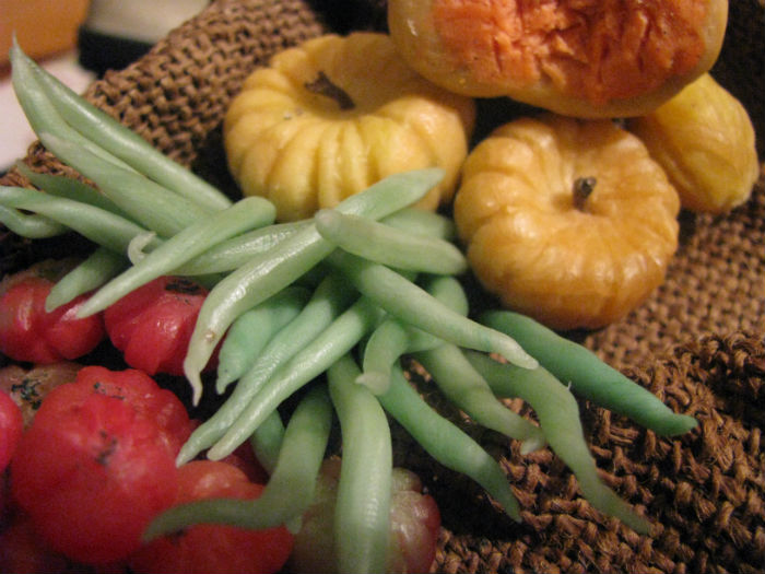

 85,15 KB ecco il risultato
Inserito il - 13 novembre 2012 : 23:34:24
molto bene!!!!!!
Inserito il - 14 novembre 2012 : 09:48:32
evvai ... aspettiamo i passo passo di tutto il fruttivendolo   |
Inserito il - 14 novembre 2012 : 10:24:00
fagiolini!!!!!!! molto bello. |

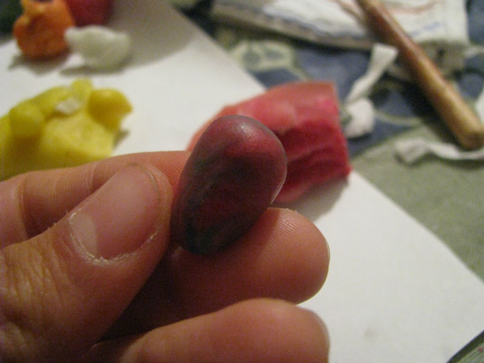

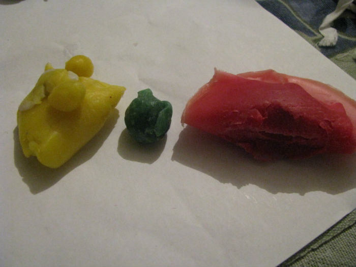

Salve ragazzi eccomi con il secondo soggetto, i peperoni
 46,78 KB partiamo da 3 colori stavolta verde rosso e giallo

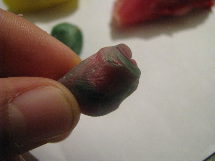

 46,77 KB come prima cosa prendiamo un po di rosso e un po di verde e li mischiamo cercando però di non far amalgamare del tutto i colori
 47,65 KB otteniamo una cosa simile
 55,87 KB gli diamo piu o meno una forma cilindrica un po piu tozza però

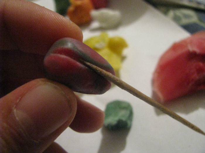

 54,68 KB con l'aiuto di uno stuzzicadenti incidiamo il nostro cilindro

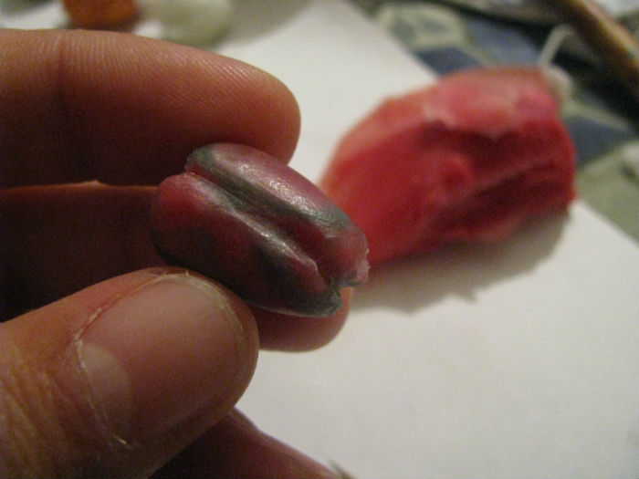

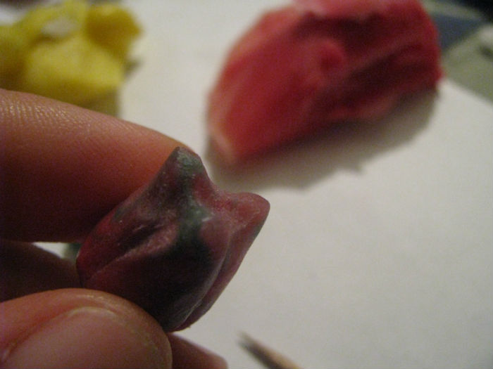

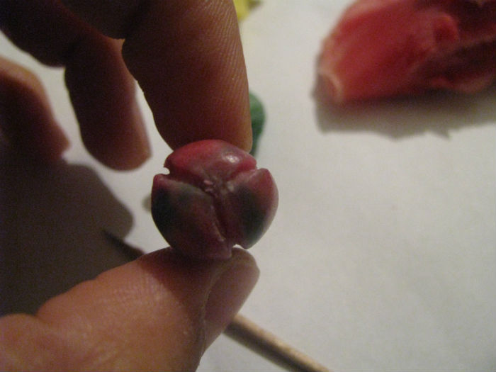

 48,35 KB lo incidiamo in tre parti
 52,06 KB con lo stuzzicadenti cerchiamo comunque di addolcire gli incavi
 46,94 KB nella parte piu a punte con la punta delle dita arrotondiamo le estremità come se fossero 3 punte

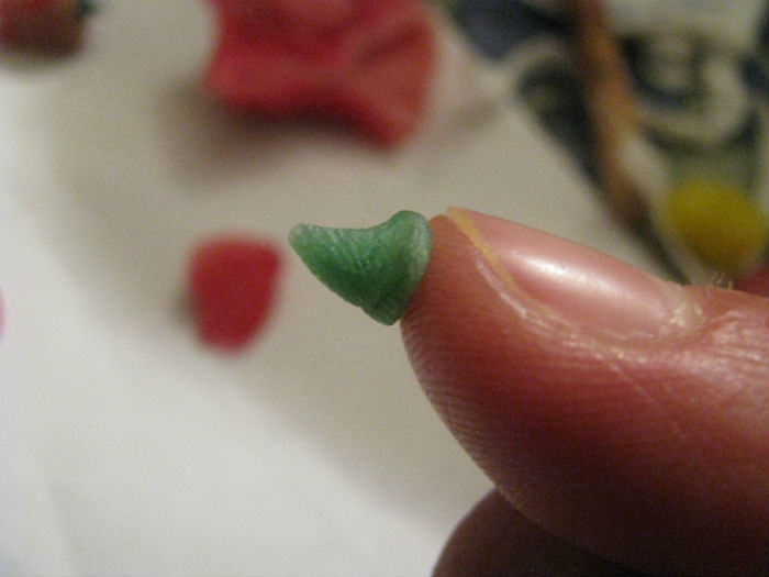

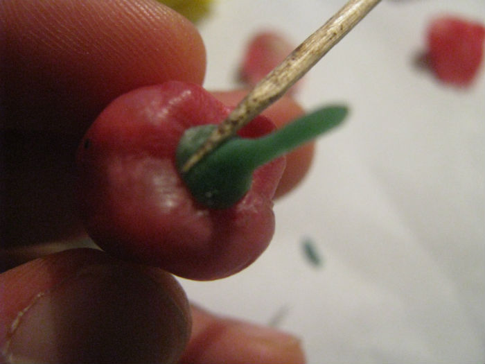

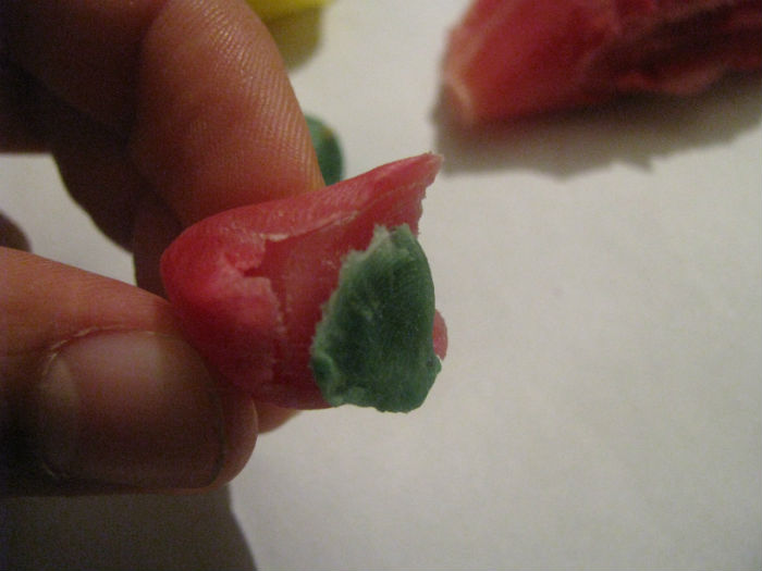

 46,02 KB a parte prendiamo un po di verde e facciamo una linguetta
 44,8 KB la schiacciamo da un lato
 52,67 KB e l'attacchiamo al centro della parte superiore
 46,93 KB con lo stuzzicadenti facciamo pressione in modo da far aderire bene

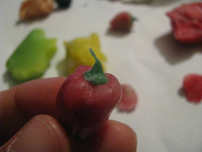

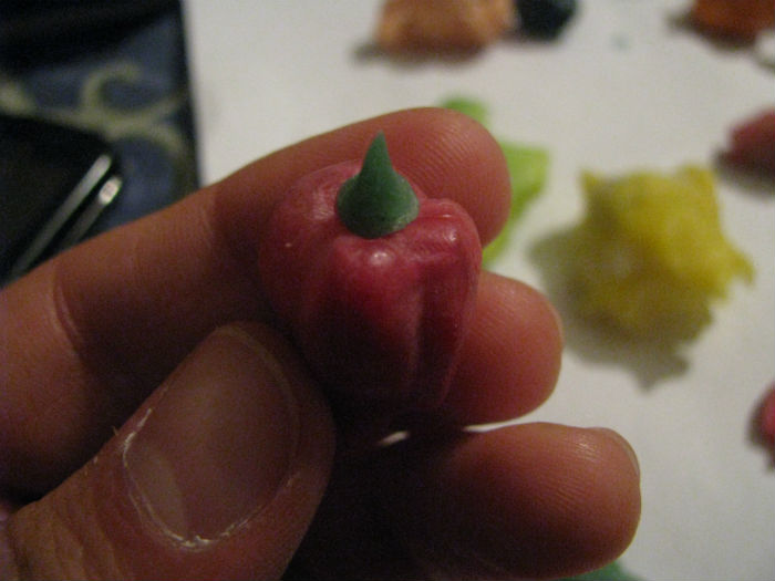

 47,99 KB eccolo pronto
 84,01 KB ovviamente io ho fatto vedere solo la variante con il rosso, ma vi potete sbizzarrire a seconda dei vari colori ,io ne ho fatto qualcuno giallo altri verdi ecc spero vi piacciano  ciaoo |
