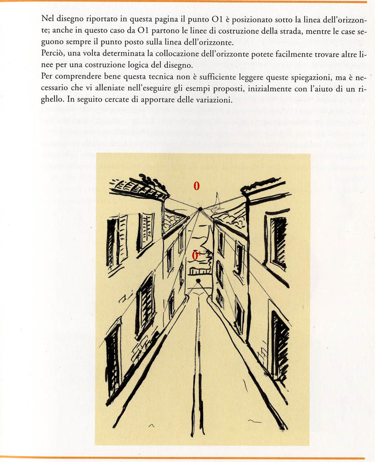

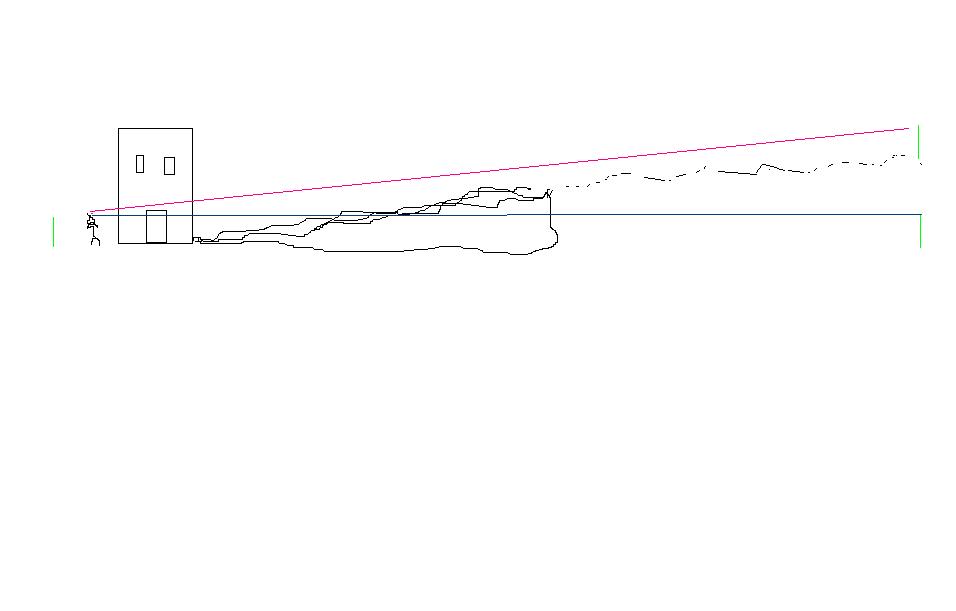

In questi giorni di giri fra mostre varie, ho notato che in molti diorami il punto di fuga viene posto in basso rispetto alla visuale dello spettatore, provo a schematizzare come lo ho inteso io:
29,83 KB
Scusate la povertà dello schizzo, l'ho anche un po' "forzato", in realtà non è così marcato, spero si capisca quello che intendo: la linea verde passa dagli occhi dello spettatore a quelli della statuina e quindi scende verso il basso, invece di essere leggermente in salita come quelle analizzate finora. Ovviamente l'effetto che ne deriva è che la scena risulti leggermente in discesa, ma mi sembra di capire che sia anche un modo di adattarsi alla posizione dello spettatore, che di solito ha gli occhi più in alto rispetto al diorama stesso. E' una cosa che avete visto od utilizzato? Ho ragione a dire che è un "aiuto" per rendere più naturale la visione dei diorami quando sono un po' più in basso rispetto agli occhi dello spettatore? Come vi trovate? Dove posizionate esattamente (in altezza) in questo caso il punto di fuga? Grazie

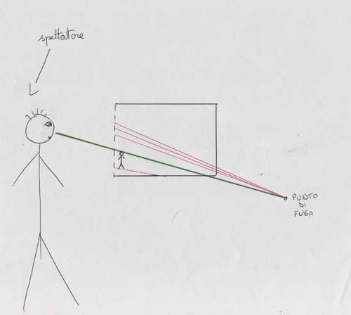

Inserito il - 17 febbraio 2012 : 19:42:45  Mostra Profilo Invia a artista1980como un Messaggio Privato  Rispondi Quotando
Ciao a tutti!! Io volevo farvi questa domanda. Se voglio rappresentare un diorama in cui c'è una certa salita nel paesaggio, cioè non è in piano, come devo fare la prospettiva? Provo a spiegrmi con il disegno qua sotto. Il punto di fuga (verde) lo metto sempre a distanza doppia e altezza della statua o devo calcolare altezza (linea VERDE)dal punto più alto del mio presepe....non so se sono stato chiaro ma è difficile da spiegare.
So che per prospettiva il diorama tende a salire verso il fondo, ma io voglio che sia in salita la strada...
22,94 KB
6,93 KB
11,8 KB
Inserito il - 17 febbraio 2012 : 20:02:50  Mostra Profilo  Visita l'Homepage di fabiowarrior1 Invia a fabiowarrior1 un Messaggio Privato  Rispondi Quotando
come ti scrissi tempo fa segui la linea verde :)
saluti fabio

Inserito il - 18 febbraio 2012 : 18:54:58  Mostra Profilo Invia a artista1980como un Messaggio Privato  Rispondi Quotando
grazie fabio. non ero sicuro di essere stato chiaro con le parole..ho messo disegni per spiegarmi meglio. grazie.
Inserito il - 20 febbraio 2012 : 09:22:21  Mostra Profilo  Rispondi Quotando

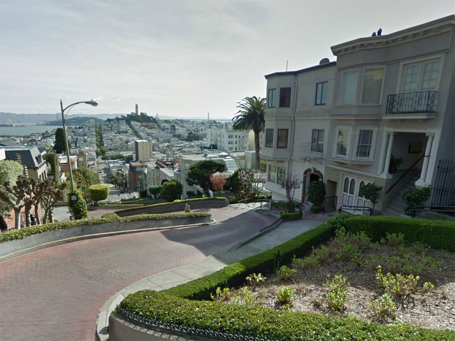

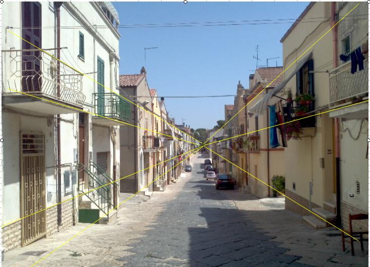

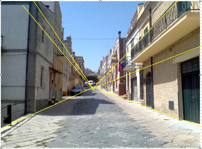

devi sempre seguire, come dice Fabio, la linea verde!
guarda 1° foto che hai posto (dove di vede che la strada sale e gira a destra).
se l'ingrandisci vedrai che le linee prospettiche convergono tutte sulla linea verde (linea orizzontale che parte dai tuoi occhi)!
Per convincerti al 100% che è così, cerca una via vicino dovo abiti tu in forte salita.
prima mettiti nel punto più basso e poi nel punto più alto.
se guardi le linee dei cornicioni e delle finestre vedrai com'è e come cambia la prospettiva!

Inserito il - 20 settembre 2012 : 15:11:50  Mostra Profilo  Visita l'Homepage di rugas Invia a rugas un Messaggio Privato  Rispondi Quotando
idealmente il chiodo è sulla linea dello sguardo (la linea verde di cui sopra), poi il piano del presepe dipende da come concepisci la vista
cerco di spiegarmi
- se pensi a una vista semplice in piano (x esempio una strada), di fatto il piano sarà in salita
- se invece ti poni guardando giù da una rupe (guarda le foto più indietro) il piano non risulterà semplicemente in salita... è più difficile da spiegare che da farsi
prova a pensare solo ad una strada in discesa... di fatto il piano andrà in discesa ma le strutture seguiranno la regola delle righe in base al punto d'osservazione (che poi determina l'altezza del chiodo)
il disegnino più indietro con la linea verde in discesa rende l'idea del dubbio, ma di fatto è sbagliato perchè la linea verde è sempre diritta all'altezza dello sguardo, sarà il paesaggio ad andare in discesa...
(se ho detto frignacce correggetemi!!)

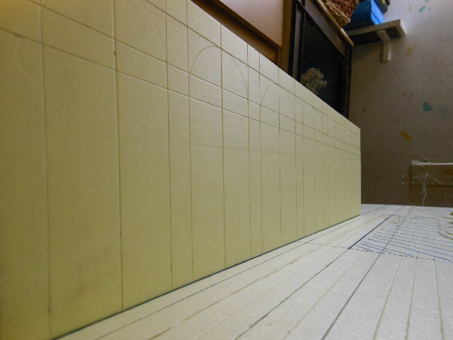

Ciao a tutti ragazzi,
mi trovo un po' in difficoltà con il progetto del mio nuovo presepe e avrei bisogno del vostro gentile aiuto per fugare ogni dubbio.
Premetto che, per i precedenti lavori, ho sempre usato la tecnica "del chiodo" e mi sono sempre trovato benissimo.
Questa volta, però, vorrei realizzare il diorama ambientato all'interno di una stalla, con statue da 15 in primo piano.
Avendo un boccascena largo 50cm e una profondità anch'essa da 50, dovrei posizionare il mio "orizzonte" a un metro di distanza.
Qui nasce la mia perplessità: così facendo i muri mi si stringono parecchio e il pavimento sale di 7.5cm...
se dovessi mettere una statua in fondo alla stalla, dovrei metterla da 8cm, praticamente la metà di quelle in primo piano...
Quello che voglio chiedere è se esistono altre "regole" o trucchi per quel che riguarda la ricostruzione di ambienti interni?
Faccio un grande errore se addolcisco la prospettiva spostando l'orizzonte (chiodo) più indietro: posizionandolo anziché al doppio al triplo della profondità del presepe?

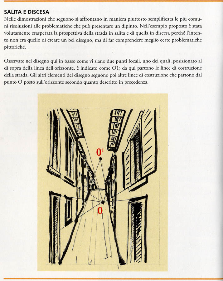

Inserito il - 18 settembre 2013 : 15:17:06  Mostra Profilo  Rispondi Quotando

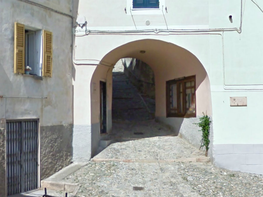

Riprendo questa discussione per parlare di due casi di prospettiva che certe volte (perfino a me ) hanno dato un po' di grattacapi!
Come fare la prospettiva in una strada in salita e discesa.
Quest'estate girovagando in una libreria ho trovato un libricino che parlava di come dipingere i paesaggi nei quadri, ed analizzava questo problema, spiegandolo in modo semplicissimo!
Ecco le due paginette del libro:
157,44 KB
142,94 KB
ed eccovi un paio di foto (prese da google street) per vedere in pratica com'è la prospettiva di una strada in salita ed in discesa (quest'ultima, è molto presepistica, ma l'ho presa solo per chiarire le idee, non ho trovato di meglio!)
114,76 KB
175,62 KB

Grazie Luca, molto interessante.

Una domanda per Luca_pc: le ultime due foto di quale città?

Ciao Luca,
era proprio come pensavo e tu, con quelle definizioni del testo, hai fugato ogni dubbio.
Quest'estate anch'io ho cercato di documentarmi in giro, sul reale punto di fuga "in salita" e di n "discesa.
Ho scattato queste due foto su cui ho cercato di tirare delle linee prospettiche.
Penso che unite al tuo post possano completarsi perfettamente.
Nella seconda, prospettiva in discesa, si vede chiaramente che i punti di fuga sono 2, anche se quello della strada non è stato segnato.
Le due foto si riferiscono alla stessa strada: una scattata dalla parte opposta dell'altra.
Resta comunque confermato che il punto di fuga "ufficiale" o se vogliamo, quello dello spettatore, resta quello centrale, indifferentemente quale sia la prospettiva della strada: salita o discesa.

67,46 KB
73,11 KB
Inserito il - 24 settembre 2013 : 08:59:01  Mostra Profilo  Rispondi Quotando
Ottime foto Montanaro, grazie, così si completa la mia spiegazione!

Ciao a tutti
Ricollegandomi a questa interessante discussione, vorrei chiedervi
come fate a definire la prospettiva di un arco o arcata.
In particolare nello stupendo lavoro di Walter, sarei curioso di capire come ha fatto a definire i punti dei singoli archi (eccetto qui punti degli archi ottenuti col filo).
Dal lavoro preciso e accurato sembra che sia stato disegnato tramite un software 3D poi riportato sul polistirene.
Mi è difficile pensare che i punti degli archi, essendo in prospettva, siano stati fatti ad occhio (ma potrei sbaglare).
Io personamente uso il metodo delle diagonali per definire almeno 3 o 4 punti nel semiarco di sinistra e i corrispondenti nel semiarco di destra che mi consentano di definire buoni riferimnti, fermo restando che in fase di taglio del materiale, sia esso polistirene o cartongesso, un po' di errore lo si commette.
Potete dirmi la vostra?
Ciao e buon lavoro
La prima non lo so... la seconda è Lombard Street a San Francisco, famosissima perchè ci hanno girato diversi film....
Inserito il - 11 novembre 2013 : 09:14:28  Mostra Profilo  Rispondi Quotando
Scusate per il ritardo!
Giallaro, la 1° foto è di Borgio Verezzi (SV): un paesino vicino a dove vado al mare di solito!
E' qui:
https://maps.google.it/maps?q=Borgio+Verezzi+SV&hl=it&ll=44.159531,8.302936&spn=0.007274,0.010729&sll=45.04227,9.698149&sspn=0.114622,0.171661&oq=borgio&hnear=Borgio+Verezzi,+Savona,+Liguria&t=m&z=17&layer=c&cbll=44.159531,8.302936&panoid=WoFEGWuFZ3DlKCPvmhFM0w&cbp=12,46.44,,0,-4.32
(putroppo è un paesino con vie strette, in certi posti ci si arriva solo a piedi, neanche l'ape car ci passa, e quindi streetwiev non c'è!
Adam, è come dice Renzo50.
Non sei obbligato ad allineare le case come ad esempio nella foto di il Montanaro, mettile giù come vuoi, poi calcoli la prospettiva casa per casa!
vedi questa foto che c'è nella 1° pagina della discussione!
http://www.presepioelettronico.it/Public/data/luca_pc/201028161923_10.png

Messaggio inserito da marino.fusco
Ciao a tutti
Ciao e buon lavoro
Non so che metodo ha usato Walter.
Il metodo delle diagonali è valido: è semplice e veloce anche perchè altrimenti c'è da impazzire in vari calcoli, che a mio dire sono inutili, se si parla di presepi di modeste dimensioni, anche perchè come dici tu, poi la momento del taglio la precisione si perde!
