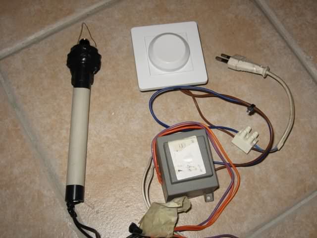

Ciao puoi costruire da solo il tuo pirografo come diceva l'amico con un variatore di luminosità ecco il mio devo ancora inserirlo in un contenitore.
178,6 KB

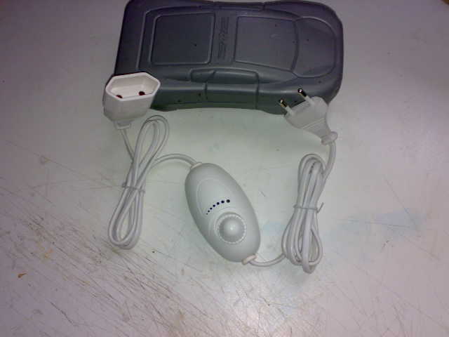

Inserito il - 28 novembre 2007 : 18:23:47  Mostra Profilo Invia a 6vior un Messaggio Privato  Rispondi Quotando
ho ritrovato i variatori, meno male credevo di averli dimenticati da qualche parte.
questi sono quelli che ho comprato, dalla foto si vede bene il maschi, il variatore e la femmina.
36,3 KB

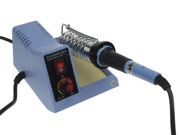

Ga ho trovato questa stazione saldante a 14 euro.
12,4 KB
http://www.futurashop.it/
Devi andare nella sezione: ATTREZZATURA DA LABORATORIO > SALDATORI E STAZIONI SALDANTI.

Scusatemi ma a questa stazione bisogna sostituire la punta per tagliare il polistirolo vero? Dove si acquistano le lame?
sottobosco, luce nel bosco.
San Francesco
paky
153 Messaggi
Inserito il - 15 febbraio 2009 : 14:28:14  Mostra Profilo  Rispondi Quotando
Ciao sottobosco questa stazione va bene per incidere non per tagliare.
