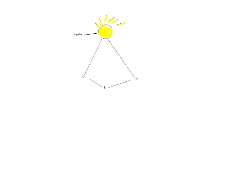

Inserito il - 05 novembre 2007 : 01:19:06  Mostra Profilo Invia a 6vior un Messaggio Privato  Rispondi Quotando
allora dopo che taglierai la catena e ti prenderai le singole lampadine avendo cura di tagliare le lampadine lasciandoti i 2 fili tipo questo disegno:
28,33 KB

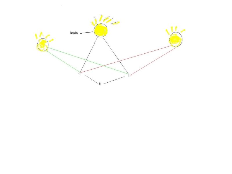

collega ogni lampadina in modo che ogni filo tocca quello di un altra lampadina
nel disegno ad ogni lampadina o cambiato il colore dei fili per non farti confondere
40,32 KB
alla fine attaccale ad un alimentatore a 12 volts ed il gioco è fatto

Ok, ma in questa maniera ho sempre una catena, oppure posso variare la lunghezza dei fili in base alla posizione delle luci?
40,32 KB
Inserito il - 06 novembre 2007 : 01:30:17  Mostra Profilo Invia a 6vior un Messaggio Privato  Rispondi Quotando
certo che puoi variarle, puoi allungare i fili quanto vuoi, importante che sono collegati come da disegno in PARALLELO.
