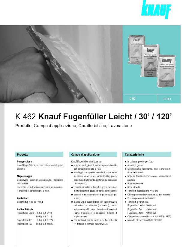

marino.fusco Inserito il - 04 febbraio 2013 : 09:13:03
Albargor
Hai ragione è giusto imparare la tecnica facendo molti tentativi.
Senti. Prova anche a consultare il link sotto in fondo alla mia risposta.
Ci sono molti documenti formato PDF che spiegano abbastanza bene e danno indicazioni e illustrazioni utili.
Poi se vuoi potrei fare un passo passo io dettagliato visto che avevo già praticato la tecnica con buon esito.
All'epoca anch'io avevo avuto piccoli problemi col gesso scagliola comune (quello a basso costo) perchè induriva troppo rapidamente e , nonostante avessi seguito scrupolosamente tutti i consigli: recipiente pulito, acqua fredda, versare il gesso polverizzandolo con la spatolina e altro, non riuscivo ad ottenere un buon risultato.
Poi ho provato uno stucco a base di gesso della Knauf che ha la particolarità di non asciugare rapidamenete, ma consente un certo tempo per poterlo lavorare bene ed è un buonissimo prodotto.
So che hai già comprato tutto, ma provalo, magari potresti trovare la chiave dei tuoi problemi.
Ti ho messo sotto anche il sito della knauf.
il gesso in questione è quello indicato nell'immagine. Provalo ugualmente anche se devi fare dei lavori di rasatura o altro in casa, noterai subito la diferenza rispetto ad un gesso comune.
Ciao e buon lavoro

Mi sembra strano che non sei pratico con l'impasto del gesso......quindi devi cercare di migliorarti!!!!!
