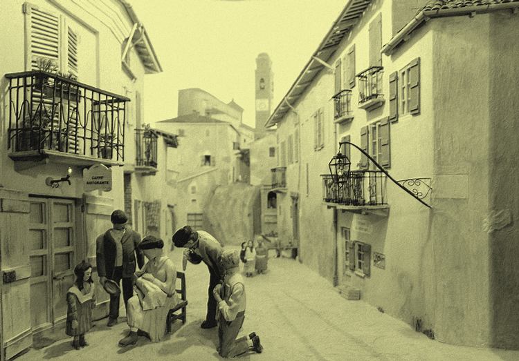

Vedendo il presepe di Cloud, mi èvenuta l'ispirazione di ambientare il mio presepe 2016 a Cunico, un piccolo paesino in provincia di Asti, dove è nato mio papà nel 1929.
Sono riuscito a procurarmi un paio di foto di quel periodo in cui si vede bene la parte caratteristica, cioè il municipio e la chiesa con il campanile.
La parte più difficile è rendere bene la prospettiva, come nella prima foto (dove ho messo le scritte).
Le misure saranno le mie solite, circa 50x50.
Cercherò di documentare le varie fasi del lavoro, ammesso che poi interessi a qualcuno...

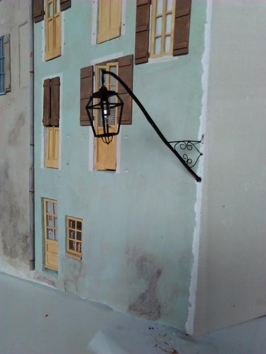

Hai ragione: il lampione ha anche leggere tracce di ruggine ma in effetti non si vedono in foto...il fatto è che partendo dalla vecchia foto in bianco e nero il lampione sembrava quasi nuovo e così sono andato "leggero"...
fello84 Inserito il - 12 febbraio 2017 : 10:02:58
i miei più sinceri complimenti, ottima manualità, prospettiva perfetta poi hai realizzato anche le statue...beh complimenti.
Ben fatto il campanile e la chiesa l'unica osservazione che i faccio è sui lampioni/lanterne...troppo nuove...io avrei invecchiato magari con ossido ferroso...

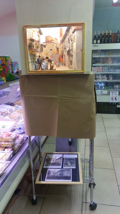

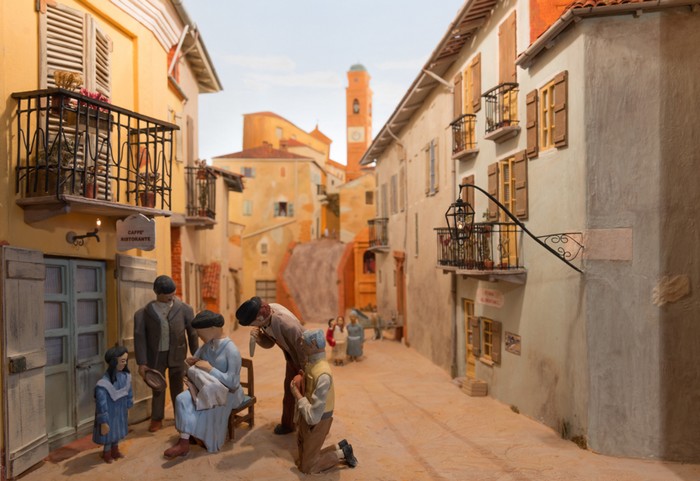

Per ultimo la foto di quando è stato esposto a novembre nell'unico negozio ancora presente (dicono di prossima chiusura, speriamo di no...).
E' servito anche a molte persione anziane a ricordare il passato e la laro gioventù

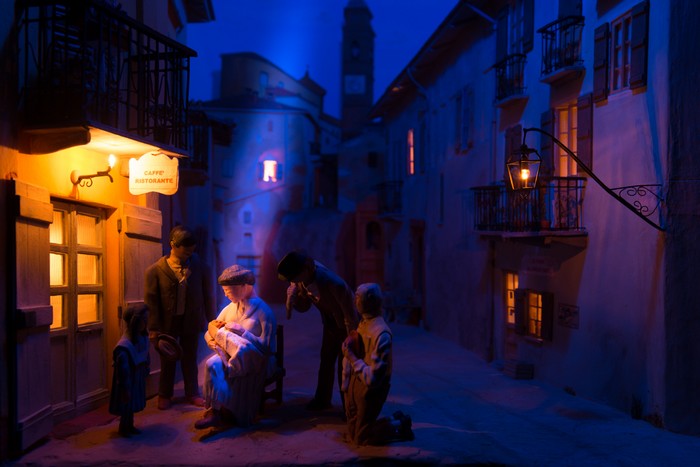

Goofy Inserito il - 22 dicembre 2016 : 21:36:22
Grazie Giuseppe. L'illuminazione è semplice: nella versione giorno lampada e barra led per il cielo.
In quella notte solo lampada blu (il fascio di luce su Maria è fatto in "post produzione" per un calendario...)

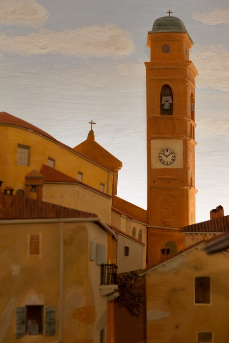

Goofy Inserito il - 21 novembre 2016 : 09:09:09
@free21: grazie, i complimenti sono graditi, anche tu sei un "professionista" della prospettiva
@napoletano di Arezzo: per "tenacia" intendi tutta la pazienza che ci vuole? Sì io quando mi metto, non desisto, per questo non mi fermo quasi mai, perchè non voglio correre troppo per finire in tempo!
Un dettaglio del terzo (terzo?) piano:
80,59 KB

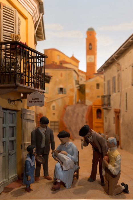

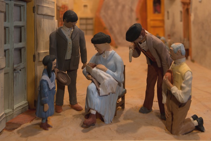

Goofy Inserito il - 10 novembre 2016 : 13:47:24
Grazie, ancora una foto "antica", poi metterò qualcuna delle altre
Questa è quella originale
70,1 KB
Questo il risultato del lavoro...
109,87 KB

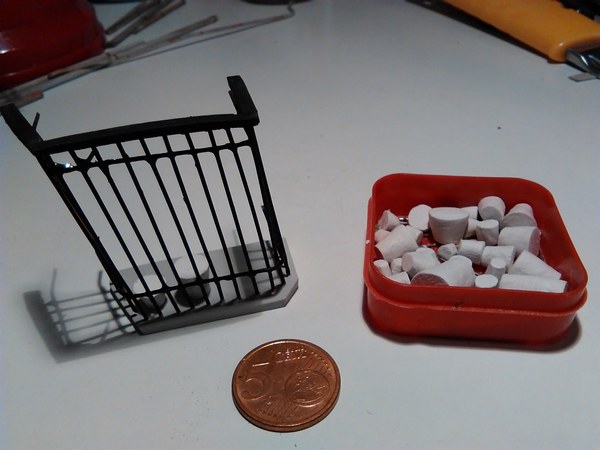

Piccolo aggiornamento, si procede ma lentamente, dato che per fare i dettagli sono lento
Un balcone quasi finito con i vasi pronti per essere colorati ed incollati, in Das...in questo caso va benissimo
PS: il balcone è volutamente "storto" dato che è in prospettiva...
60,65 KB

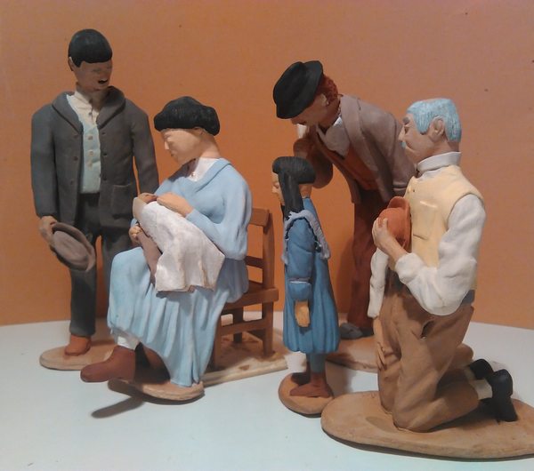

Intanto un aggiornamento: statue in fase di colorazione (mancano i dettagli perchè non ho un pennello abbastanza piccolo, come al solito mi manca sempre qualcosa...)

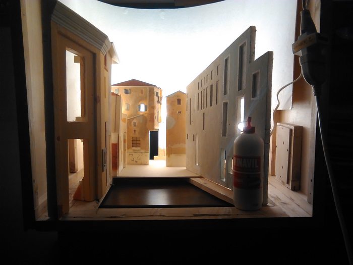

Goofy Inserito il - 05 settembre 2016 : 09:14:07

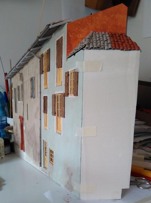

Ed eccomi con l'aggiornamneto lavori: in agosto ho fatto la cassa del diorama quand'ero in campagna e ieri ho fatto le prime prove per cominciare a capire come viene il tutto.
PS: scusate il barattolo del Vinavil in primo piano ma aveva l'importante funziona di tener dritta la parete
55,64 KB

Un aggiornamento sui lavori: colorati i (numerosi) infissi, un esempio di quelli più grandi. Colore di fondo scuro e poi una mano di chiaro con alcuni punti sfregati con uno straccio umido o carteggiati: niente di particolare insomma
52,39 KB
21,93 KB
