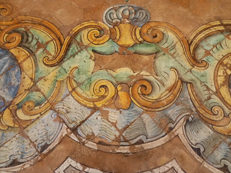

Dalla metà del '500, sotto la dominazione spagnola, Napoli divenne un importante centro di produzione di bellissime piastrelle in terracotta, decorate a mano: le riggiòle, dal catalano "rajola" che significa, appunto, piastrella.
A partire da quel periodo in tutta la Campania molti pavimenti e pareti di chiese, palazzi e giardini furono rivestiti con queste maioliche.
Tante di queste opere sono arrivate fino a noi. In foto si vede, ad esempio, una porzione del pavimento della Basilica di Santa Maria Maggiore alla Pietrasanta a Napoli:

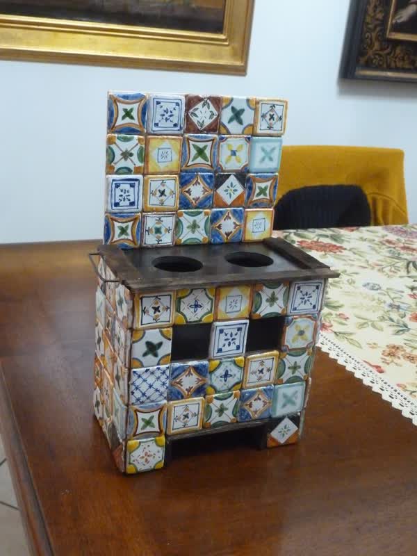

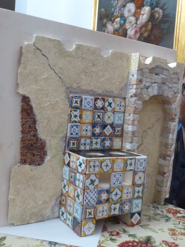

Qui vedete il risultato finale che mi ricorda tanto la cucina di casa mia da bambino.
Vediamo brevemente la mia costruzione, un semplice spunto che ognuno può adattare e arricchire come crede.

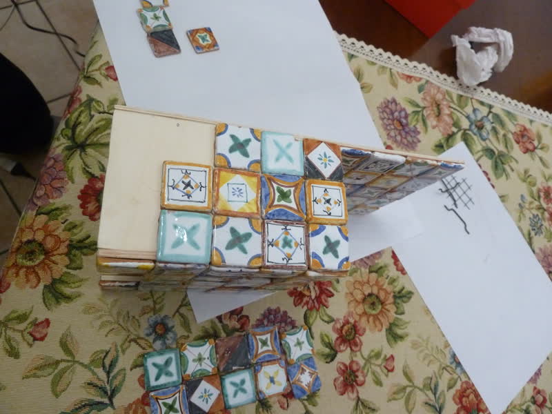

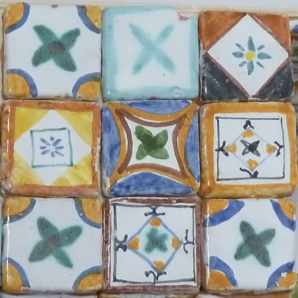

Suggerisco di procurarsi per prima cosa le riggiole in modo che la cucina abbia dimensioni multiple del loro lato, per evitare di tagliarle e adattarle.
Dopo vari tentativi di farmele in casa (risultato penoso...), ho trovato a buon prezzo delle bellissime riggiole artigianali di 30 x 30 mm da Marco Ferrigno, ben noto presepista di San Gregorio Armeno.
Comunque girando in Internet si possono reperire anche di altre misure e decorazioni.

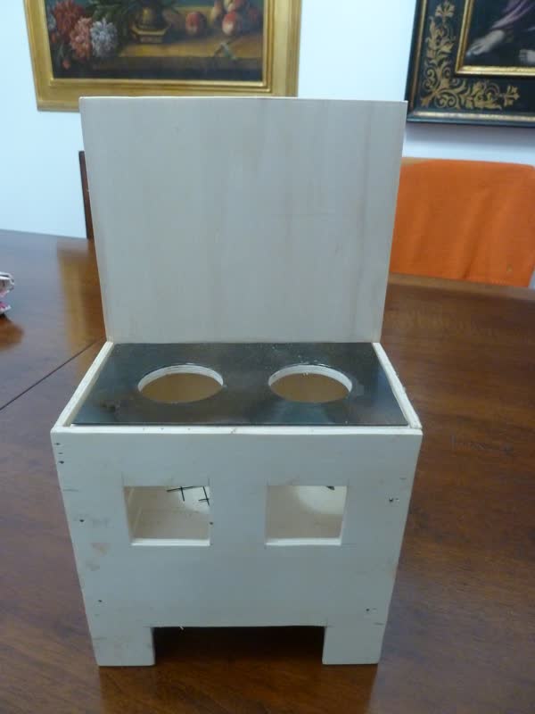

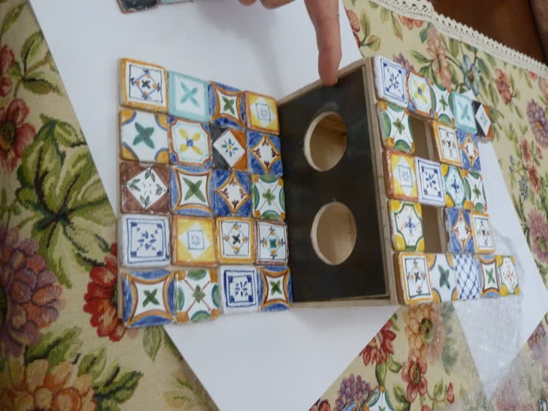

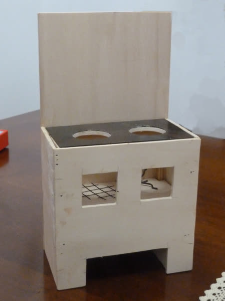

La costruzione è molto facile. Si parte realizzando un semplice parallelepipedo di compensato con il lato posteriore più alto. Per le misure considerate che le riggiole nelle foto hanno, come detto, lato 30 mm.

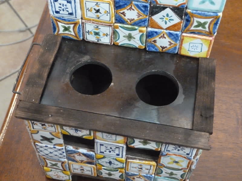

La mia cucina ha due ‘fuochi’ che si aprono sul piano di cottura in metallo fatto con lamierino da 1 mm invecchiato: si scalda con una fiamma e si immerge in olio da motore, ripetendo la procedura 2-3 volte. Lavoro sporco e maleodorante, ma funziona.
Sul davanti, in basso, ho ricavato un piccolo deposito della legna per il fuoco.

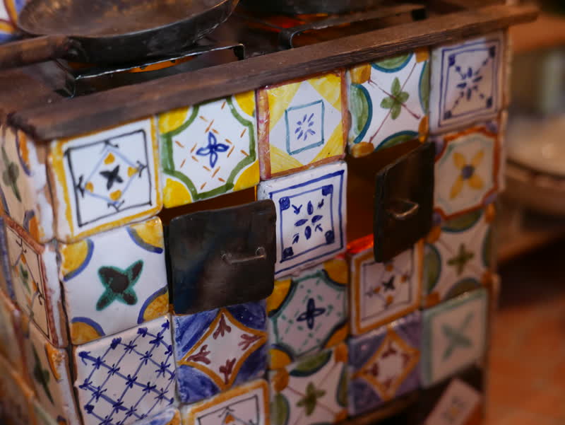

Le riggiole si possono incollare con colla a caldo, in una sequenza a caso, senza preoccuparsi del disegno. Non ho realizzato fughe che mi parevano inutili.
Attorno alla piastra si può vedere un bordo in legno di balsa invecchiata e annerita, che dal vero protegge la casalinga dal calore dei fuochi.
Sulla destra vi è il portamestoli in fil di ferro.
Sono ancora in lamierino invecchiato i due sportelletti sul davanti, apribili grazie a cerniere in cartoncino.

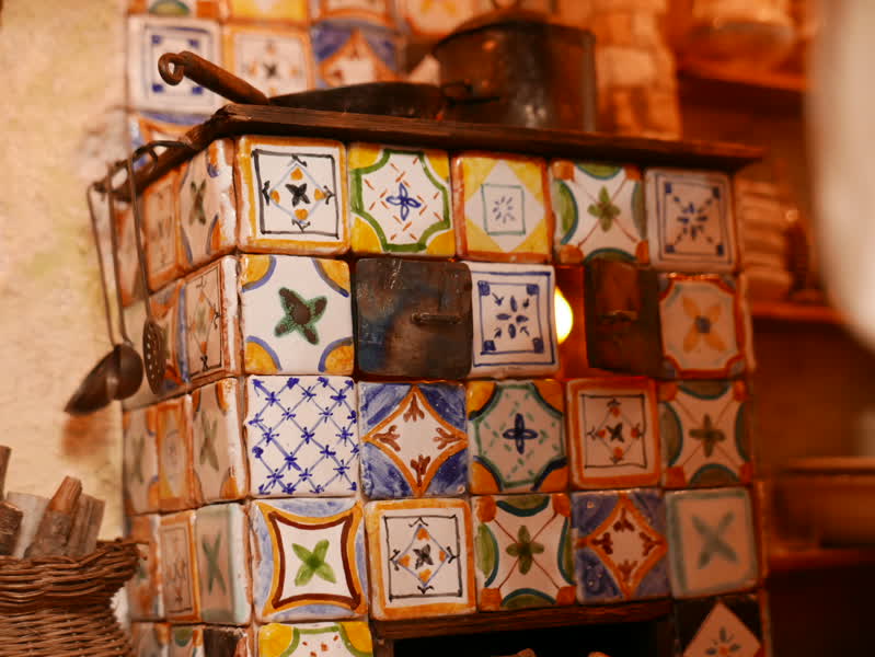

L’interno dei fuochi e del ripostiglio legna sono dipinti ovviamente in marrone scuro e nero.
Ho simulato il fuoco con alcuni led tremolanti di colore rosso e arancio nascosti nei bracieri, ottenendo un discreto effetto.

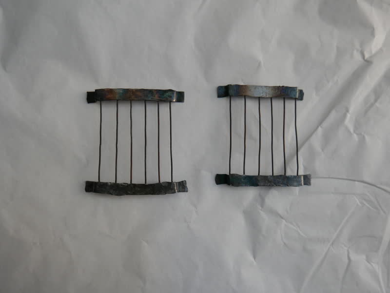

Anche le griglie su cui appoggiare pentole e tegami sono in lamierino e fil di ferro.

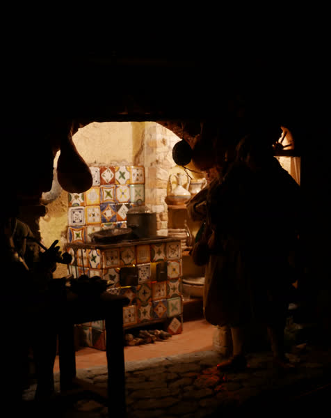

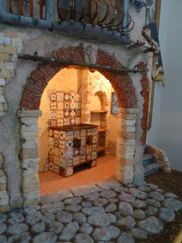

Qui si vede la cucina provata alla parete dell’osteria ancora in costruzione:

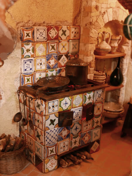

E qui a lavoro ultimato, inserita al suo posto:
Vi lascio un’ultima foto che mostra il fascino di un ambiente antico e raccolto:
