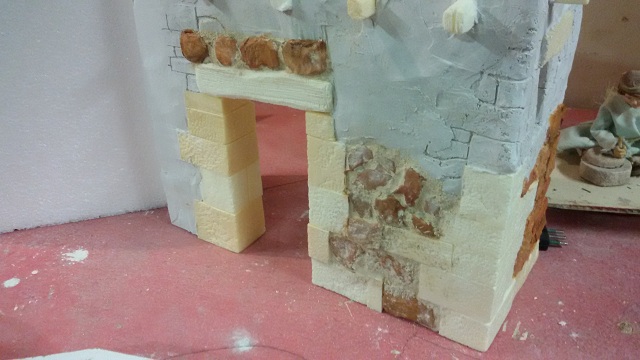

non ho una regola fissa...
cmq una
la più tenue che sporca in modo appena percettibile 90 acqua 10 colore
la più scura sarà un 75/25
e una via di mezzo tra le due.
dipende da che pietra devi riprodurre...
come dice Dama ognuno ha sua tecnica. Come lui, di solito parto da un colore chiaro per raggiungere il risultato voluto attraverso velature successive.
75,17 KB
sulla dx pietre trattate solo con stucco acqua e vinavil.
sulla sx pietre già soggette a lavaggi
Modificato da - mecc74 in data 14 ottobre 2016 09:08:39

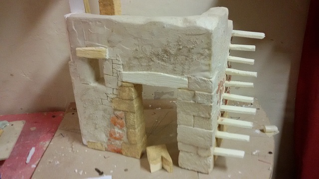

Allora, trattasi di stucco pronto in pasta.
percentuali, bella domanda ,(premetto non sono precise)
ma all'incirca 30 stucco, 15 vinavil, 55 acqua.
Non uso scagliola per non coprire i dettagli impressi precedentemente sulla pietra.
83,96 KB
Non ho foto migliori ( fatte col cell lo scorso anno)
Modificato da - mecc74 in data 14 ottobre 2016 18:37:58
